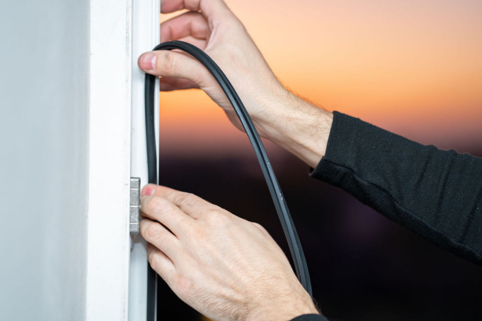

Starą uszczelkę wyciągamy z rowka, zaczynając od miejsca łączenia. Rowek dokładnie oczyszczamy z zabrudzeń i resztek gumy, na przykład odkurzaczem, po czym myjemy go i pokrywamy środkiem zwiększającym poślizg – wystarczy wodny roztwór płynu do naczyń. Tym samym preparatem zwilżamy nową uszczelkę, co znacznie ułatwi jej wprowadzenie i ułożenie.
Uszczelkę należy wciskać palcami, ale nie można jej naciągać.
Uszczelkę należy wciskać palcami, ale nie można jej naciągać, fot. AIB.
Montaż zaczynamy na pionowej listwie od strony zawiasów, mniej więcej w połowie jej wysokości, i wciskamy uszczelkę ku górze. Wolnego początku nie docinamy – zostawiamy go luźno zwisającego, o długości sięgającej nieco poniżej dolnej poprzeczki. Dalej prowadzimy uszczelkę przez górną poprzeczkę, listwę od strony klamki i dolną poprzeczkę, aż wrócimy do narożnika przy zawiasach. Tam spotkają się oba końce i tam wypadnie łączenie: w dolnym narożniku okna, po stronie zawiasów.
Uszczelkę wciskamy stopniowo palcami, w żadnym razie jej nie naciągając – naciągnięty materiał po kilku tygodniach skurczy się i w narożnikach powstaną szczeliny. W narożach układamy ją równo, pomagając sobie plastikową lub drewnianą szpatułką. Na koniec przycinamy oba końce pod kątem odpowiadającym przebiegowi rowka, sklejamy je, a styk dodatkowo uszczelniamy silikonem lub masą poliuretanową.
Po założeniu uszczelek w skrzydle i w ramie sprawdzamy równomierność przylegania na całym obwodzie i w razie potrzeby korygujemy stopień docisku bolcami ryglującymi.
