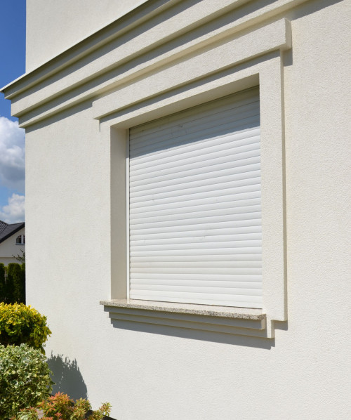

Nadprożowe rolety: Biały pancerz, ocieplony pianką PU, dopasowano do kolorystyki elewacji
Biały pancerz, ocieplony pianką PU, dopasowano do kolorystyki elewacji.

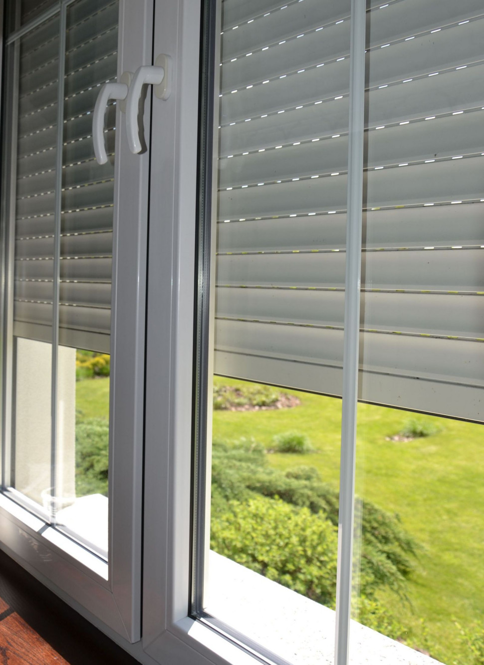

Okno z roletą nadprożową od strony zewnętrznej i wewnętrznej.
