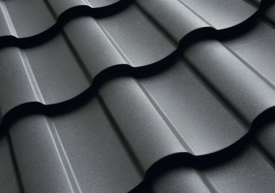

Budowa blachodachówek i ich zalety
Najpopularniejsze produkty tej kategorii sprzedawane są w postaci arkuszy blachy o rdzeniu stalowym lub aluminiowym, pokrytym warstwami ochronnymi, które zabezpieczają materiał przed korozją. Powłoki nadają wyrobom kolor oraz fakturę.
Ponieważ takie pokrycie jest lekkie, nie trzeba stosować ciężkiej konstrukcji więźby. Waga elementów jest istotna zwłaszcza w przypadku renowacji starych dachów, gdyż przy wymianie na lekkie blachodachówki, nie ma konieczności wzmocnienia więźby. Jeden metr kwadratowy pokryć blaszanych waży około 5 kg, czyli 10 razy mniej niż dachówki.
Arkusze blachy produkowane są na konkretną długość, dopasowaną do dachu. Dzięki temu odpady są minimalne i układa się je szybko. Wyroby blaszane mają 10-15 lat gwarancji, ich trwałość to ok. 25 lat (blachy ocynkowane) albo 40-50 lat (blachy wielowarstwowe z powłoką poliuretanową).

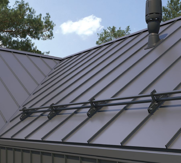

Pokrycie z blachy mocowanej na rąbek stojący
Pokrycie z blachy mocowanej na rąbek stojący. (fot. Ruukki)

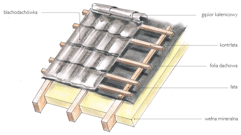

Blachodachówki układa się na ruszcie z kontrłat i łat nośnych. Można wykorzystać tańsze, tradycyjne łaty drewniane, zaimpregnowane środkiem chroniącym przed grzybami, lub specjalne ocynkowane łaty stalowe, które przykręca się od razu do krokwi (kontrłaty są zbędne). Do każdego modelu blachodachówki trzeba dobrać odpowiedni rozstaw łat - jest on podany w kartach technicznych wyrobu.
Układanie blachodachówki - schemat wykonania
Układanie blachodachówki.

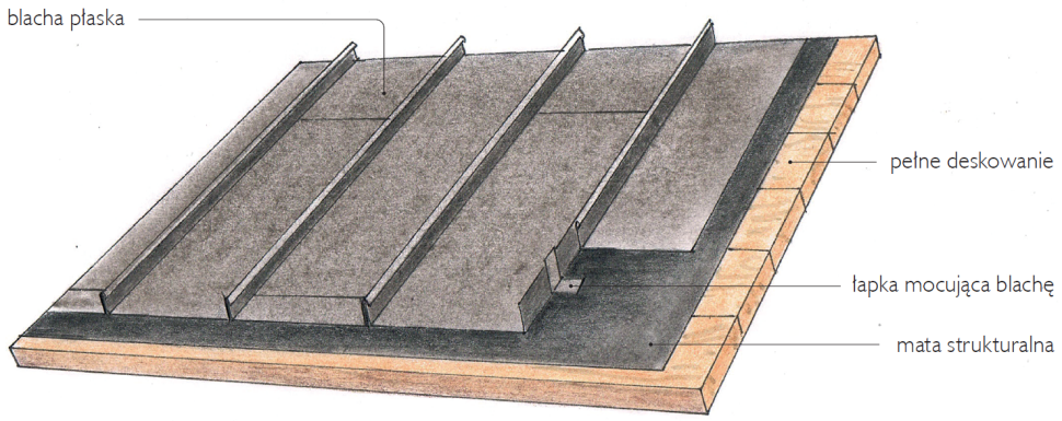

Przy stosowaniu paneli z blachy płaskiej - ważne jest, by połączenia pasów materiału były szczelne, ale także by możliwe było ich wydłużanie i kurczenie pod wpływem zmian temperatury. Do poszycia mocuje się je specjalnymi uchwytami, które umożliwiają przesuwanie się takich szeregów względem podłoża. Jeżeli panele mają zagiętą przednią krawędź, pierwszy rząd nie może być zbyt dobrze spasowany z szeregiem nadrynnowym. Trzeba pozostawić luz około 1 cm, aby blacha mogła się swobodnie odkształcać, nie powodując nieestetycznego zdeformowania pokrycia.
