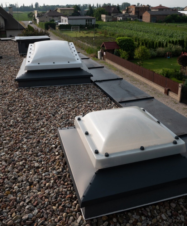

Akcesoria - wpusty attykowe z instalacją przeciwoblodzeniową, piorunochron, dwa świetliki tunelowe.

Świetliki tunelowe przeznaczone na dachy płaskie

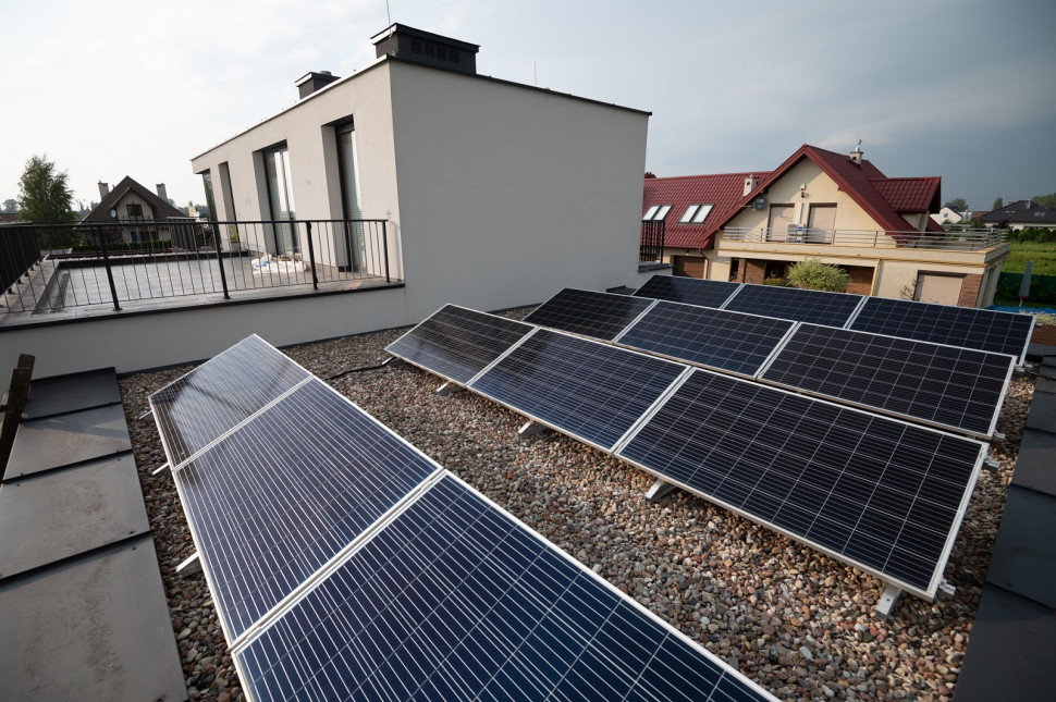

Na dachu garażu zamontowano 12 ogniw fotowoltaicznych. Z dachu przeznaczonego na taras można łatwo przejść na garaż (przez furtkę w balustradzie).

Jednak po ostatniej intensywnej ulewie obawiam się, że wpustów jest zbyt mało. Architekt obliczył ich przekrój i dobrał ilość do powierzchni konkretnych połaci (po dwa na każdą). Dziś poprosiłbym, mimo dodatkowych kosztów, o trzeci zapasowy odpływ do odbioru nadmiarowych ilości deszczówki. Oczyszczam koszyczki wpustów kilka razy w roku, bo ptaki przynoszą różne śmieci i nasiona, na wpuście nawet wyrosła paproć. Kiedy chcę wejść na dach najwyżej położony, muszę korzystać z drabiny. Natomiast do tego nad garażem mam łatwy dostęp - z tarasu, przez furtkę w balustradzie. Dlatego mogę często kontrolować (np. odśnieżać) ogniwa fotowoltaiczne. Powiadomiłem projektanta budynku, że zamierzam je tutaj założyć, więc wzmocnił konstrukcję garażu i dach. Przed montażem 12 solarów uzgodniłem z instalatorami, że przytwierdzą je do 4 stelaży balastowanych pustakami i nie będą przewiercać warstw stropu. Polecam tego rodzaju rozwiązanie.

Kilka miesięcy wcześniej też potrzebna była naprawa, tyle że związana z wadliwym uszczelnieniem przejścia przez strop przewodów elektrycznych instalacji przeciwoblodzeniowej (elektrycy wywiercili otwór w stropie). Na szczęście wygląda na to, że dekarze prawidłowo (czyli hermetycznie) osadzili piorunochron, dwa tunelowe świetliki przeznaczone na stropodachy (doświetlają klatkę schodową i łazienkę na piętrze) oraz wykonali na attykach obróbki blacharskie z płaskiej blachy na rąbek stojący. Przy wielu elementach wyposażenia, niestety, wzrasta zagrożenie związane ze szczelnością pokrycia.
