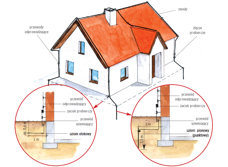

Z czego składa się system odgromowy?
System odgromowy składa się ze zwodów, przewodów odprowadzających, przewodów uziemiających oraz uziomu.
Zwody - to linki ze stali ocynkowanej, miedzi lub stali nierdzewnej, ułożone na dachu. Ich zadaniem jest bezpośrednie przyjmowanie prądów piorunowych.
Przewody odprowadzające - łączą zwody z przewodami uziemiającym. Układa się je na zewnętrznych ścianach budynku - z daleka od okien, drzwi, bez załamań i z zachowaniem między nimi odległości 20 cm (muszą być min. dwa).
Przewody uziemiające - łączą przewody odprowadzające z uziomami.
Układa się je w linii prostej, najkrótszą drogą do uziomu - zwykle wzdłuż naroży domu lub rynien i rur spustowych. Poprzez zacisk pobierczy umieszczony w puszcze ochronnej (na elewacji budynku) przewód ochronny łączy się z przewodem uziemiającym, prowadzącym do uziomu.
Uziomy - natomiast to metalowe elementy, które umieszcza się w gruncie. Najczęściej wykonuje się je na dwa sposoby: jako uziomy fundamentowe lub otokowe.
Te pierwsze stanowi stopa lub ława fundamentowa ze zbrojeniem przystosowanym do połączenia z przewodem odprowadzającym. Uziom otokowy to metalowa taśma, tzw. bednarka, ułożona poziomo wokół domu i zakopana w ziemi na głębokości min. 0,5 m, nie bliżej niż 1 m od ścian zewnętrznych budynku.
Wykonanie oziomu otokowego po zakończeniu prac budowlanych może być trudne, szczególnie gdy wokół domu wykończymy ścieżki i tereny zielone. Zwody montuje się na najwyższych punktach dachu - kalenicy, kominie.
Schemat tradycyjnej instalacji odgromowej
Ponieważ przejmują uderzenie pioruna, dlatego trzeba do nich podłączyć wszystkie wystające elementy dachu, a szczególnie maszty antenowe. Na płaskim dachu trzeba zastosować elementy dystansowe utrzymujące linkę w wymaganej odległości od pokrycia.
Na skomplikowanych połaciach zastosowanie naciągu jest utrudnione i często trzeba pozostać przy tradycyjnym mocowaniu przewodów - za pomocą, dobranych do pokrycia, uchwytów dystansowych. Minusem tego rozwiązania jest dziurawienie dachu w miejscu montażu uchwytu oraz konieczność uszczelnienia go. W przypadku pokrycia z blachy lub papy można zastosować klejenie uchwytów, np. na lepik lub silikon.
