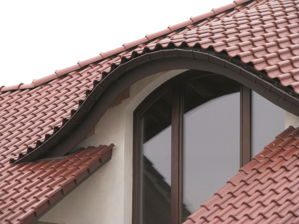

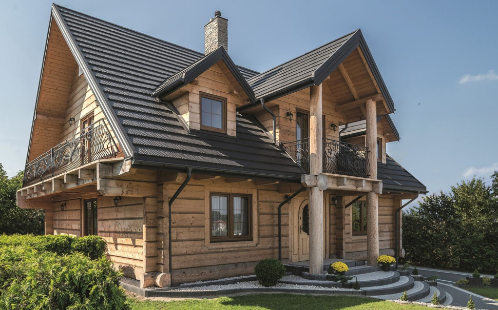

Ukształtowanie w dachu wolego oczka i osadzenie na nim rynien to trudna sztuka
Ukształtowanie w dachu wolego oczka i osadzenie na nim rynien to trudna sztuka. Poradzi sobie z nią tylko doświadczony dekarz. (fot. Galeco)

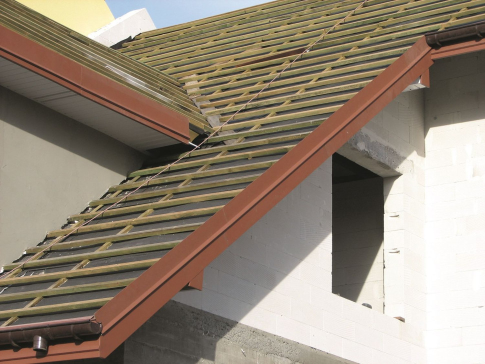

Aby uniknąć ryzyka rozerwania papy bądź folii, podczas mocowania ołacenia stosuje się paski z folii rozprężnych, które przykleja się w miejscach przybijania gwoździ. Jeżeli takie uszkodzenia już wystąpią, to trzeba je naprawić - zgodnie z zaleceniami producenta. Dekarz zaczynający układanie pokrycia powinien sprawdzić szczelność poszycia, ponieważ to on udziela rękojmi na wykonane prace. Równie ważne jest tu też właściwe dobranie i ułożenie folii paroprzepuszczalnej (dachowej).
Podkonstrukcja pokrycia (łaty, kontrłaty, papa lub folia) powinna być wykonana bez uszkodzeń poszycia
Podkonstrukcja pokrycia (łaty, kontrłaty, papa lub folia) powinna być wykonana bez uszkodzeń poszycia. (fot. T. Rybarczyk)

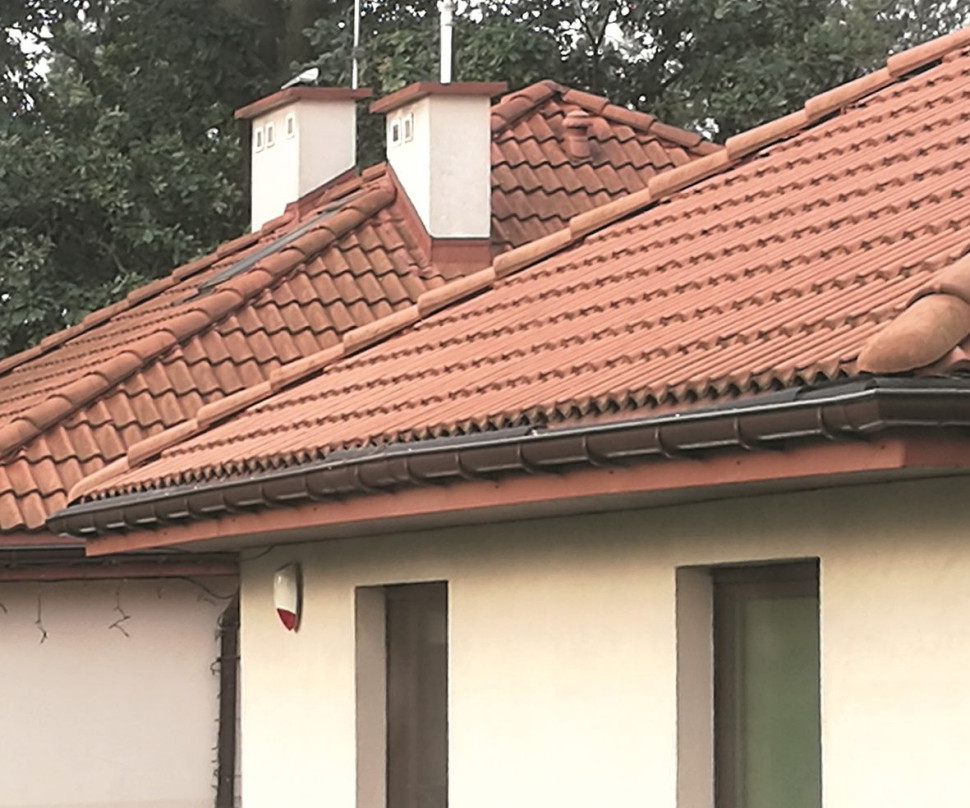

Obróbka komina wymaga szczególnej dokładności
Obróbka komina wymaga szczególnej dokładności. (fot. Wienerberger)

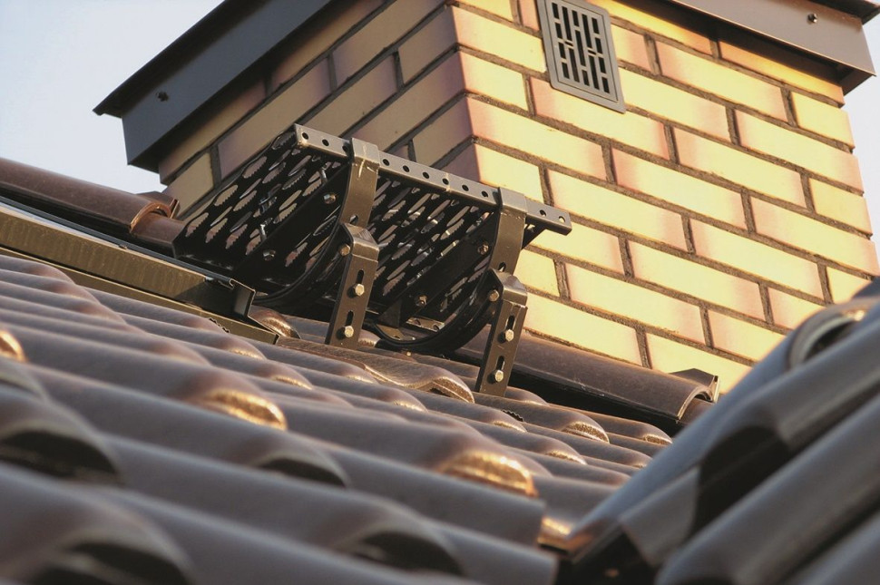

Wykonanie pokrycia to nie wszystko. Należy również prawidłowo zamontować elementy, które są z nim powiązane, np. śniegołapy (drabinki zabezpieczające przed zsuwaniem się śniegu). Jest to szczególnie ważne na dachach ze spadkiem w kierunku wejścia do budynku. Śniegołapy to ochrona domowników przed osunięciem się ciężkiej czapy śniegu.
Na dachu niezbędne są także wyłazy, drabinki i stopnie, umożliwiające bezpieczne wejście i poruszanie się po nim. Są one konieczne przy regularnej obsłudze budynku i przeglądach kominów.

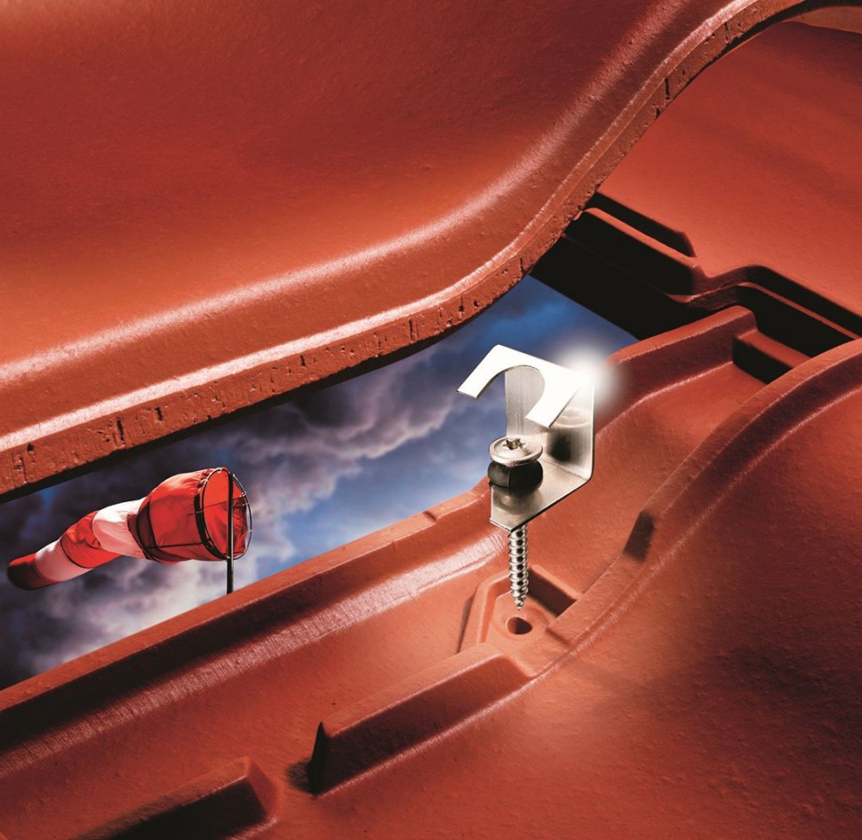

Wymienione elementy muszą być solidnie przytwierdzone do dachu, bez uszkodzenia jego pokrycia. Należy stosować elementy systemowe, oferowane przez producenta wybranego materiału.
Wybierając konkretne pokrycie, warto korzystać z rozwiązań systemowych, oferowanych przez ich producentów, np. specjalnych spinek łączących dwie, nie jedną dachówkę i polecanych zwłaszcza na obszarach narażonych na porywiste wiatry (fot. z lewej: Wienerberger) i dachówek wentylacyjnych (fot. z prawej: Creaton Polska).
Na dachu niezbędne są elementy, które ułatwiają jego użytkowanie, stopnie kominiarskie (fot. z lewej: T. Rybarczyk) i śniegołapy np. nad wejściem do budynku (fot. z prawej: Creaton Polska).

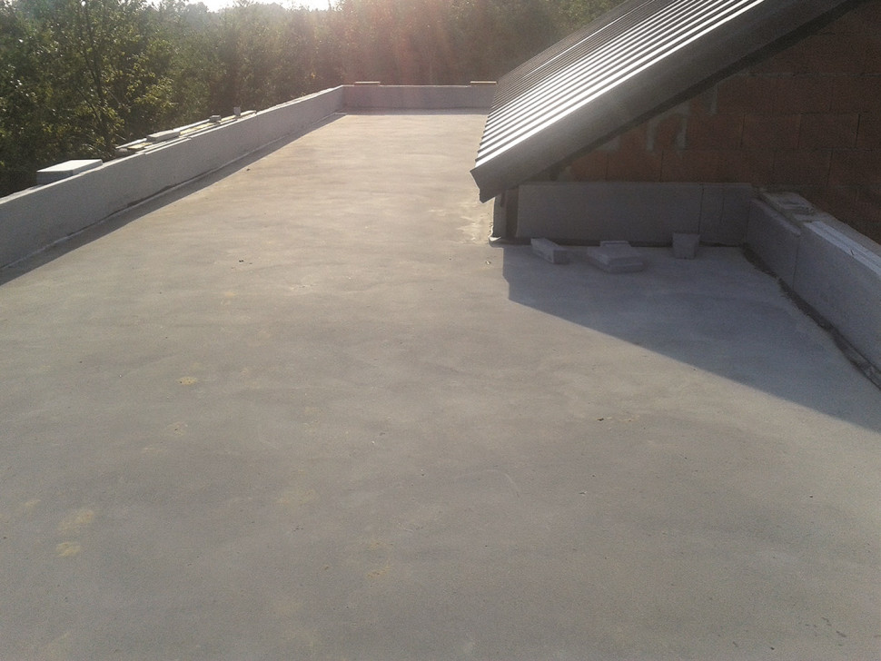

9) Niewłaściwie ukształtowane spadki stropodachu
Nie zawsze wykonuje się tradycyjną więźbę dachową. W budynkach o nowoczesnej bryle coraz częściej stosuje się stropodachy, na ogół żelbetowe. W takich dachach w kontekście pokrycia najważniejsze jest poprawne ukształtowanie spadków. Niewielkie pochylenie połaci powoduje bowiem, że woda spływa z niej znacznie wolniej, niż z wersji tradycyjnej. Stropodach dzieli się więc na powierzchnie spadkowe, które powinny stanowić nie mniej niż 5% powierzchni połaci. Na końcach spadków kształtuje się leje odpływowe wody opadowej.
Ze względu na niewielkie spadki, dużym zagrożeniem jest zalegający śnieg, który może utrudniać lub uniemożliwić odprowadzenie wody powstałej w wyniku jego topnienia. Może dojść do zamarzania wody i zapychania się odpływów. Na takich dachach warto zamontować system przeciwoblodzeniowy.
Stropodach powinien mieć prawidłowo ukształtowane spadki
Stropodach powinien mieć prawidłowo ukształtowane spadki. (fot. T. Rybarczyk)

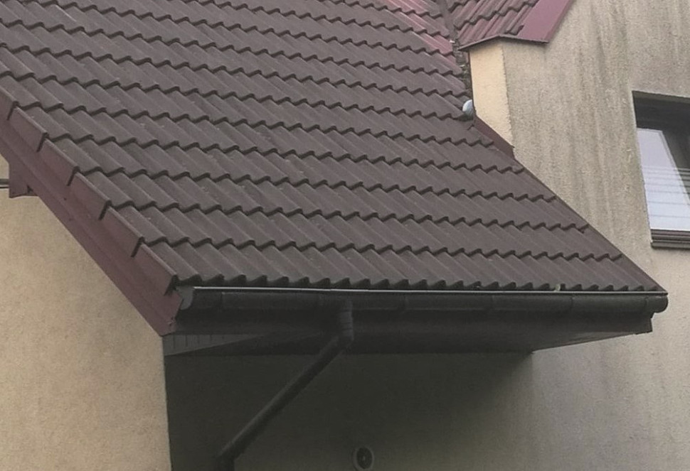

Błędem jest zbyt mała liczba rur spustowych
Błędem jest zbyt mała liczba rur spustowych. (fot. T. Rybarczyk)

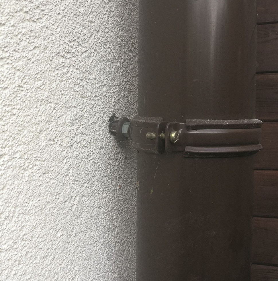

12) Niewłaściwie zamontowane rynny i rury spustowe
Rynny należy założyć z właściwym spadkiem, by woda się nie przelewała, co zdarza się w miejscach załamań tych elementów i w narożach budynku. Muszą też mieć odpowiednią sztywność, żeby śnieg zsuwający się z dachu ich nie uszkodził. Liczba haków rynnowych ma być odpowiednia. Należy poza tym zadbać o zakład długich fragmentów rynien, przy uwzględnieniu ich kompensacji oraz odkształcalności pod wpływem niskiej i wysokiej temperatury.
Należy również zamontować pas nadrynnowy i podrynnowy, a także rury spustowe. Łączniki muszą być przytwierdzone do warstwy nośnej muru i dostosowane do jego rodzaju (bloczki lub pustaki). Najpowszechniejszym błędem jest osadzanie przelotek do rur spustowych za płytko w warstwie muru albo w warstwie styropianu, co nie zapewnia stabilnego mocowania. W rynnach i rurach spustowych warto zainstalować system przeciwoblodzeniowy.
Niewłaściwie przyczepiona rura spustowa
Niewłaściwie przyczepiona rura spustowa. Kołek mocujący osadzony w styropianie nie zapewnia trwałego mocowania. (fot. T. Rybarczyk)

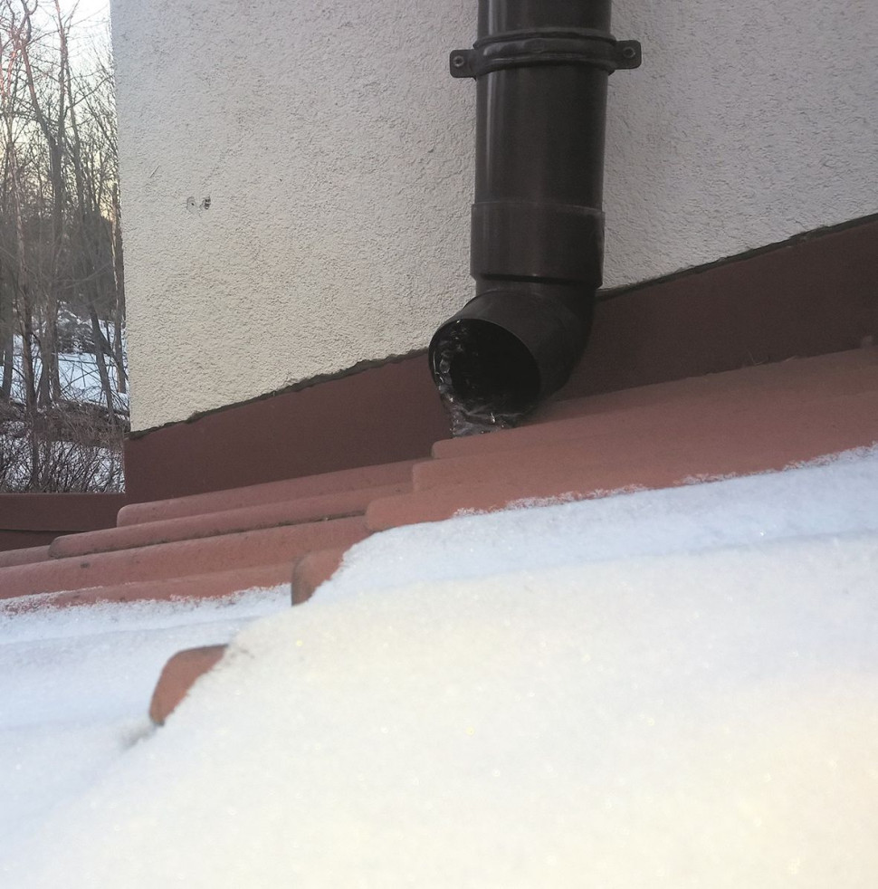

Rura spustowa sprowadza wodę na połać
Rura spustowa sprowadza wodę na połać. Nie jest to błąd jedynie w przypadku, gdy odprowadza ona wodę z małej powierzchni dachu (np. dachu lukarny). (fot. T. Rybarczyk)

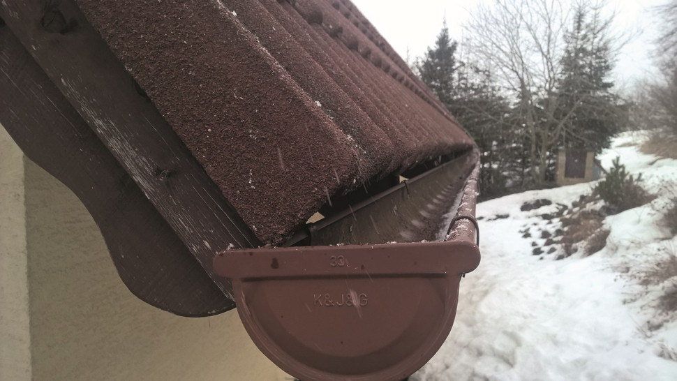

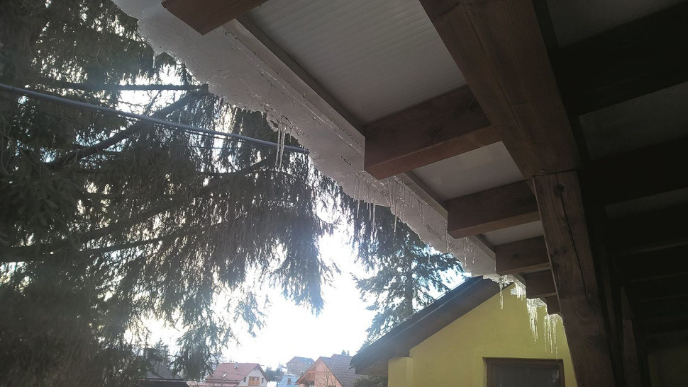

13) Brak instalacji zapobiegającej oblodzeniu
Śnieg może zalegać nie tylko na dachach płaskich oraz o małym nachyleniu. Po intensywnych opadach może też gromadzić się na połaciach o dużym nachyleniu, np. w ich załamaniach. W miejscach tych formują się tzw. worki śnieżne, w których dochodzi do zatrzymania i gromadzenia się dużej ilości śniegu. Wówczas występuje problem z jego zsuwaniem się z dachu. Na skutek długiego topienia się śniegu powstaje lód, który stanowi duże obciążenie płaci i rynien. Może też powodować niedrożność systemu odwodnienia.
Aby temu zapobiec, układa się instalację przeciwoblodzeniową. Stanowią ja elektryczne przewody grzewcze, które nagrzewając się, topią śnieg i lód. Najczęściej umieszcza się je w okapie oraz w rynnach i rurach spustowych. Przewody przytwierdza się w taki sposób, by osuwający się śnieg i lód ich nie uszkodził. Ważna jest odpowiednia liczba mocowań.
Rynna wymagająca założenia systemu przeciwoblodzeniowego
Rynna wymagająca założenia systemu przeciwoblodzeniowego. (fot. T. Rybarczyk)

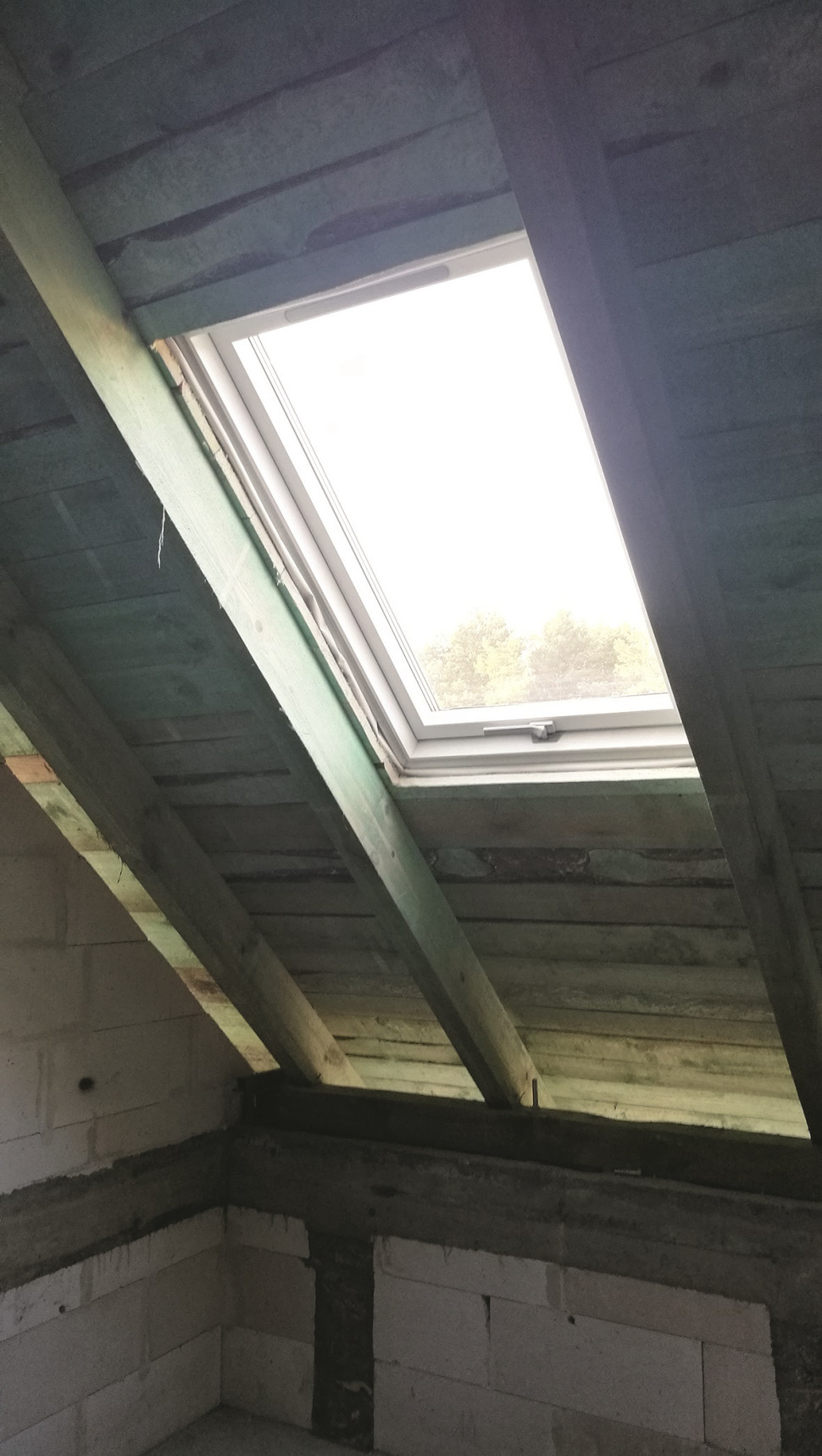

14) Okna połaciowe osadzone za nisko lub za wysoko
Ważne jest by okna połaciowe były właściwie rozmieszczone i zamontowane. Oczywiście, zależy to od wysokości ściany kolankowej oraz odległości między wykończoną podłogą a połacią dachu. Błędem jest zarówno za niskie, jak i za wysokie osadzenie okna. Zaleca się, by jego dolna krawędź znajdowała się na wysokości 100-140 cm od poziomu wykończonej podłogi, a górna na 180-210 cm. Tak osadzone okno będzie na wysokości wzroku użytkownika, będzie też wygodnie je ręcznie otwierać i zamykać.
Miejsce osadzenia okna połaciowego zależy między innymi od wysokości ścianki kolankowej. (fot. z lewej: T. Rybarczyk, fot. z prawej: Röben)
