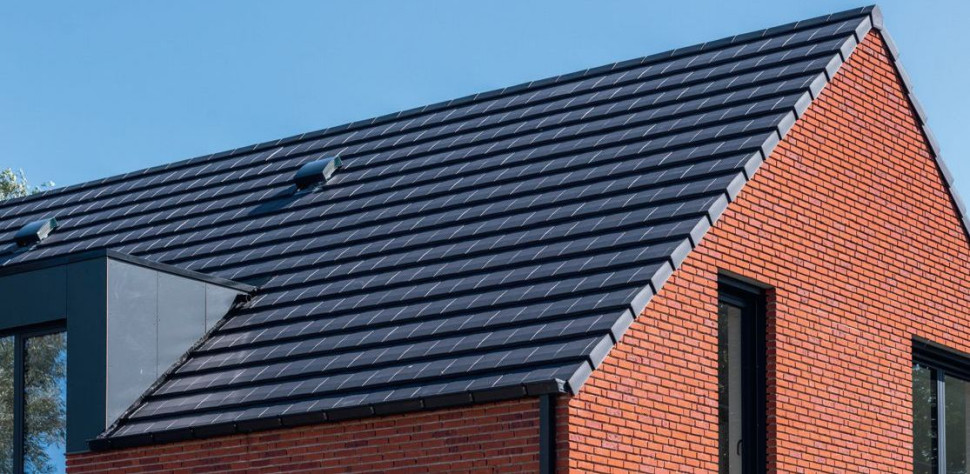

Czy dachówka betonowa różni się od ceramicznej?
Dachówka betonowa, nazywana również cementową, upowszechniła się w drugiej połowie XX w. Ceramiczna jest znana od tysięcy lat. Obie układa się w ten sam sposób, mają też podobne wymiary, masę i kształt. Betonowa jest niewiele tańsza od produktu z gliny, a patrząc z dołu na dach, trudno je odróżnić. Produkuje się ją z mieszaniny piasku, cementu i wody. Masa jest dodatkowo barwiona. Dachówki cementowe pokrywa się farbą akrylową, najczęściej dwukrotnie - przed i po suszeniu. Taka powierzchnia nie jest tak trwała, jak angoba i glazura. Beton jest wrażliwy na działanie kwasów, dlatego wykonanych z niego dachówek lepiej nie stosować w regionach, gdzie padają kwaśne deszcze. Poza tym właściwości użytkowe obu pokryć są zbliżone, choć dach betonowy jest nieco mniej trwały od ceramicznego.
Tak jak dachówka ceramiczna, cementowa nie wymaga jako podkładu pełnego deskowania, wystarczy ruszt z łat i kontrłat. Oba rodzaje dachówki wykorzystuje się do krycia dachów o kącie nachylenia od 30 do 60°.

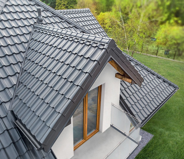

Co to jest blachodachówka?
Blachodachówka to blacha wytłoczona tak, żeby wyglądała jak dachówka. Na oko podobna, waży dziesięć razy mniej, zamiast kilkudziesięciu - kilka kilogramów. Rdzeń materiału (grubości 0,4-0,5 mm) stanowi zwykle blacha stalowa, rzadziej lżejsza aluminiowa. Pokrywa się ją wielowarstwowymi powłokami ochronnymi, które zwiększają odporność produktu na korozję, działanie promieni UV, zarysowania i uszkodzenia. To od nich zależy trwałość pokrycia. W przypadku solidnego wyrobu, ocenia się ją na ponad 20 lat, niektórzy producenci dają nawet 50 lat gwarancji! Jednak tam, gdzie powłoka zostanie uszkodzona, np. w wyniku cięcia szlifierką kątową a nie, jak należy, nożycami, blacha przerdzewieje po kilku sezonach. Może zatem okazać się wyraźnie mniej trwała od dachówki, lecz jest nieco tańsza.
Sprzedaje się ją w długich arkuszach (do 8 m), także ciętych na wymiar oraz w wersji panelowej. Panel ma na ogół około 70 cm długości i 120 cm szerokości. Ich transport jest łatwy, montaż szybki, do ułożenia dachu wystarczą dwie osoby. Na skomplikowanych dachach odpadów jest znacznie mniej, niż przy stosowaniu dużych arkuszy. W porównaniu z dachówką blachodachówka gorzej tłumi odgłosy deszczu.
Na rynku jest też jej droższy i cięższy wariant - blacha z posypką mineralną. Ta ma matową, szorstką powierzchnię i przypomina z wyglądu gont. Dobrze tłumi dźwięk kropli uderzających o dach i jest trwała. Sprzedaje się ją w formie niewielkich paneli. Kosztuje tyle, co dobre dachówki.
