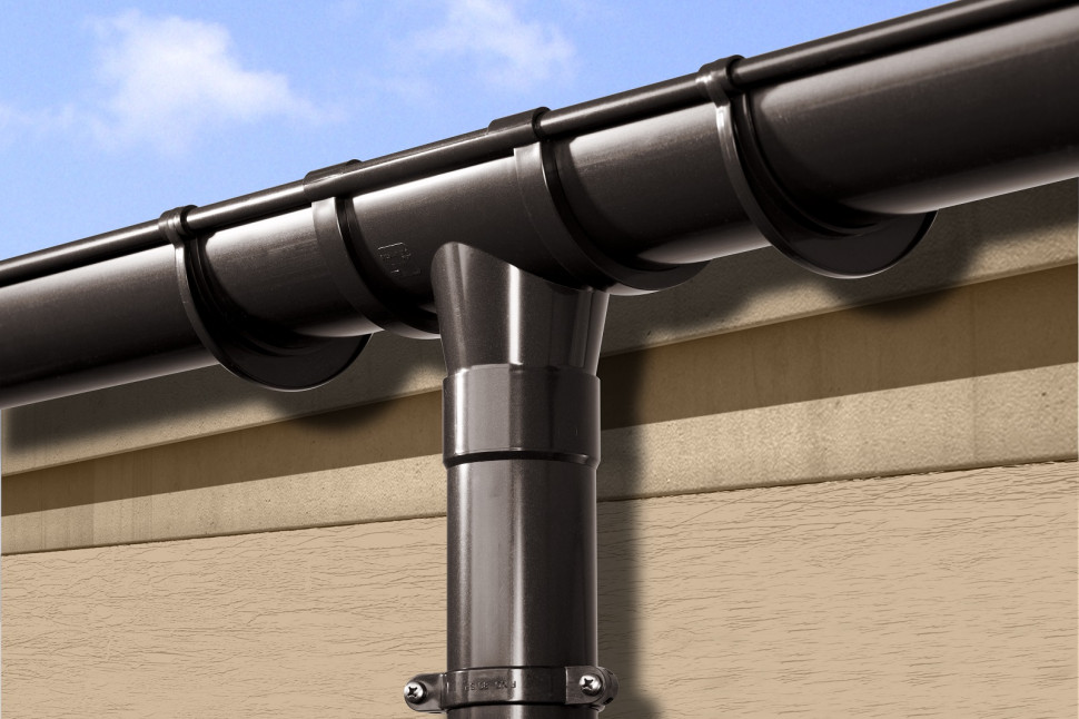

Lokalizacja rur spustowych
Choć zwyczajowo rury spustowe montuje się przy narożnikach budynku, to w porównaniu z tak usytuowaną rurą na środku długości dachu przyjmuje dwa razy więcej wody, co znacznie zmniejsza możliwość przelania się jej przez krawędź rynny. Rury spustowe wieszcza się też w miejscach, gdzie do rynny spływa szczególnie dużo wody, np. w pobliżu koszy dachowych.

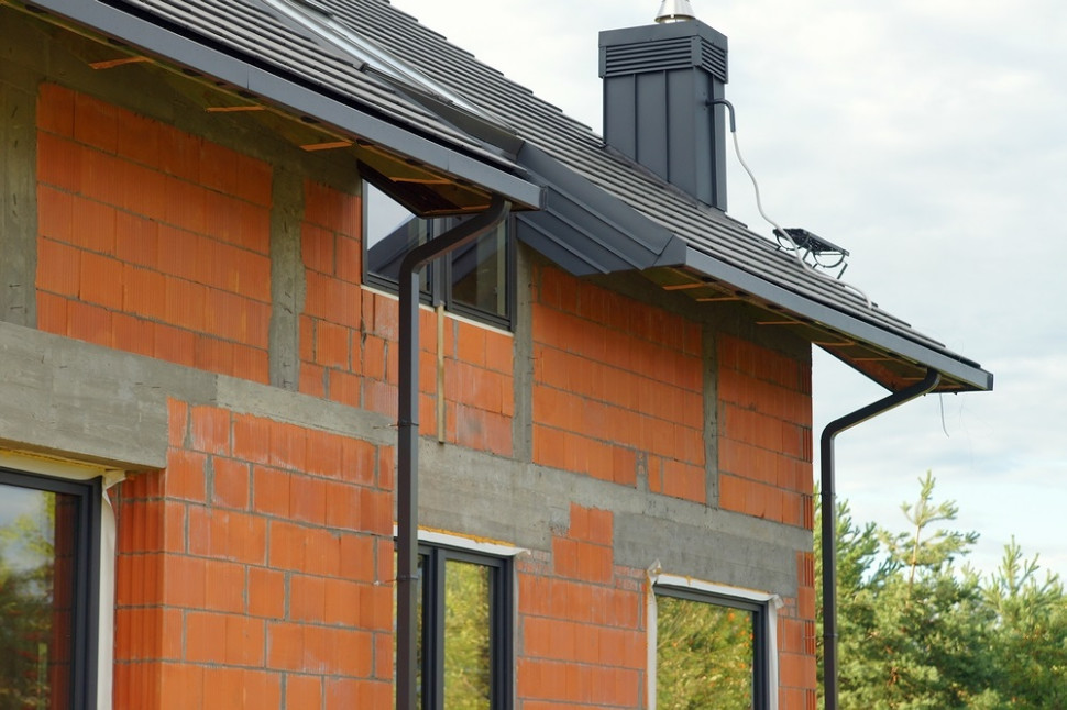

Rury spustowe zamontowane na budowanym domu
Rury spustowe montuje się na narożnikach dachu lub w połowie jego długości. (fot. Galeco)

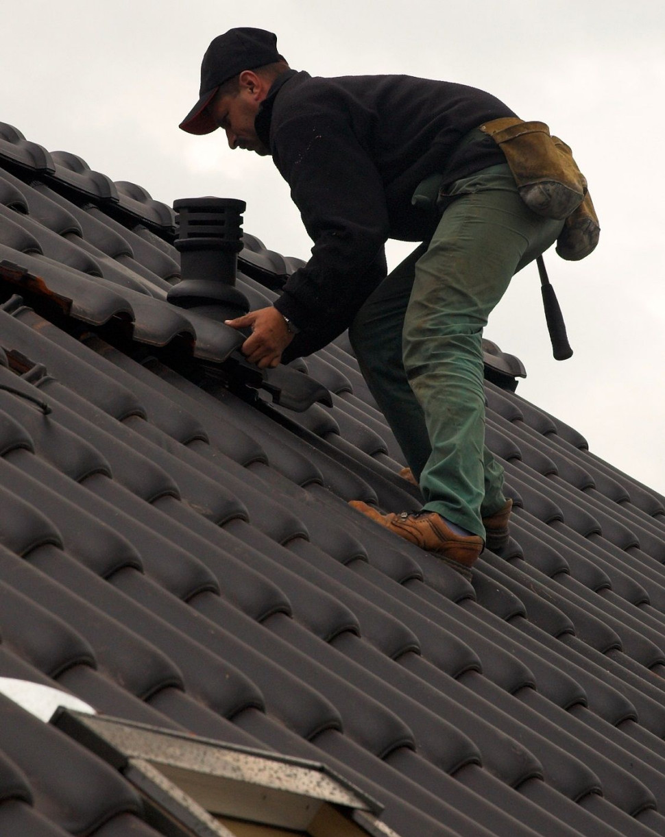

Montaż kominków odpowietrzających
Kominki odpowietrzające są niezbędne na każdym dachu. (fot. Röben)
Dlaczego warto zdecydować się na gotowe akcesoria? Ponieważ spełniają wszelkie kryteria techniczne, a w porównaniu z obróbkami blacharskimi ręcznie wykonywanymi przez dekarzy - często są niewiele droższe. Wykorzystując je, właściciele domu mają z góry określony i zagwarantowany efekt użytkowy i estetyczny.
