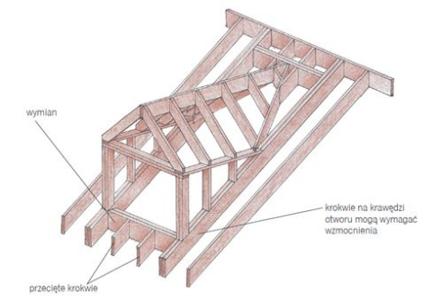

Najlepiej, jeśli okna połaciowe mieszczą się pomiędzy krokwiami. Jeśli jest inaczej, to część przynajmniej jednej krokwi trzeba wyciąć i wykonać poprzecznie do krokwi tzw. wymian. Najbliższe względem otworu krokwie mogą wymagać wzmocnienia, bo przenoszą teraz większe obciążenia.
Trudniejsze do wykonania od okien połaciowych są lukarny. Jeśli są duże, mogą wymagać wycięcia fragmentów kilku krokwi (rys. 1) i zastosowania odpowiednich konstrukcji zastępujących przecięte elementy.
Rys. 1) Lukarna to element znacznie komplikujący konstrukcję dachu
