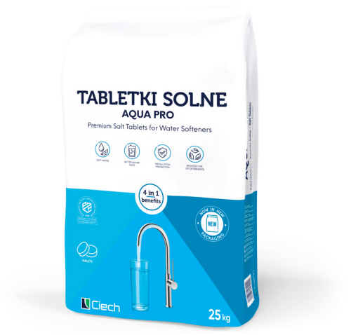

Sól w tabletkach do uzdatniania wody
Źródłem jonów sodu, zastępujących jony wapnia i magnezu, jest sól w tabletkach. (fot. Ciech)

Dlaczego w zmiękczaczach trzeba uzupełniać sól?
Bez nasycenia żywicy jonowymiennej w zmiękczaczu jonami sodu, pochodzącymi właśnie z soli, nawet najlepsze urządzenie tego typu po prostu nie będzie działać. Cały proces polega na tym, że jony wapnia i magnezu zostają zastąpione jonami sodu. Tak więc uzupełnianie soli oraz regularne uruchamianie procesu regeneracji złoża solanką jest po prostu niezbędne.
Uzupełnienie soli w tabletkach w urządzenie do uzdatniania wody
Niektóre procesy, np. stopień zmiękczenia, można regulować w pewnym zakresie, co także wpływa na wydajność urządzeń. (fot. UST-M)
