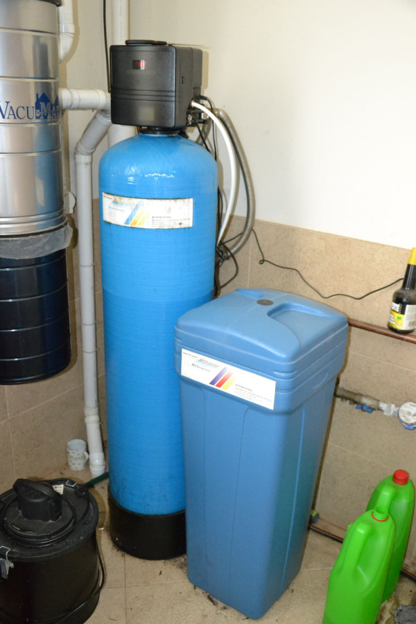

Do uzdatniania wody ze studni zastosowaliśmy wydajną kolumnę filtrującą i zmiękczacz. Obecnie system nadal uzdatnia wodę studzienną, lecz tę wykorzystujemy jedynie do podlewania roślin w ogrodzie - mówi Aneta, która wodę ze studni głębinowej uzdatnia od 2013 r.

Decyzja: Wydrążenie studni głębinowej zleciłam przed postawieniem domu. Ponieważ na naszym terenie planowano poprowadzenie sieci wodociągowej dopiero za kilka lat, wiedziałam, że po zamieszkaniu tutaj woda studzienna będzie nam potrzebna do picia, kąpieli, sprzątania. W końcowej fazie wyposażania domu, zawiozłam jej próbkę do Sanepidu. Badanie wykazało kilkukrotne przekroczenie norm manganu i żelaza, ponadto dużą twardość.
Ojciec mojej koleżanki prowadzi firmę zajmującą się konfigurowaniem stacji uzdatniania i filtrowania wody, więc właśnie jego poprosiłam o pomoc, zaznaczając, że mnie i mężowi zależy na wydajnych i trwałych urządzeniach, ale możliwie bezobsługowych. Specjalista założył dużą kolumnę z automatyczną głowicą sterującą, za nią - zmiękczacz. Taka stacja dość dobrze neutralizuje nadmiar manganu, żelaza i sprawia, że woda staje się miękka.
Stacja uzdatnia, filtruje i zmiękczacza wodę z studni głębinowej 30 m
Stacja uzdatnia, filtruje i zmiękczacza wodę z studni głębinowej 30 m.
Po czterech latach, kiedy dom został podłączony do sieci wodociągowej, ten sam fachowiec przeorganizował nieco jej funkcje i zmienił ustawienia na głowicach sterujących. Obecnie system nadal uzdatnia wodę studzienną, lecz tę wykorzystujemy jedynie do podlewania roślin w ogrodzie. Natomiast odciął ten obieg zaworem od nowego z wodą wodociągową, która obsługuje resztę gospodarstwa domowego. Dobre jest to, że jeżeli nastąpi długa awaria wodociągu, łatwo możemy skierować głębinówkę znowu do budynku (otwierając jeden zawór).
Głowica automatyczna ułatwia obsługę kolumny filtrującej
Głowica automatyczna ułatwia obsługę kolumny filtrującej.
Uzdatnianie wody ze studni - rady i przestrogi:
  • Przyłączyliśmy dom do wodociągu, ponieważ woda ze studni - po upływie kilkunastu miesięcy od montażu stacji - już nie była idealnie krystaliczna. Na sprzęcie kuchennym, łazienkowym pozostawiała brunatny kamień, choć badania wykazywały, że nadaje się do użytku domowego. Mając w perspektywie rychłe zbudowanie wodociągu, nie zmieniliśmy konfiguracji tego systemu. Później też nie ingerowaliśmy - parametry wody z wodociągu są tak dobre, że nawet nie trzeba jej zmiękczać.
  • Wydajna kolumna filtrująca i zmiękczacz produkują dużo popłuczyn, ale odprowadzanie nie przysparza trudności, bo instalator skierował je do kanalizacji zbiorczej. Przez pierwsze cztery lata dostarczał nam sól w tabletkach i aplikował ją do zbiornika zmiękczacza (było to wygodne, lecz droższe - około 70 zł za 25 kg). Od kiedy wodą ze studni podlewamy tylko ogród, sól kupujemy sami (jej zużycie jest znacznie mniejsze, zaledwie 1-2 worki rocznie, więc i ich dźwiganie nie jest już tak uciążliwe, jak wcześniej). Na początku fachowiec serwisował stację raz w roku, potem rzadziej.
