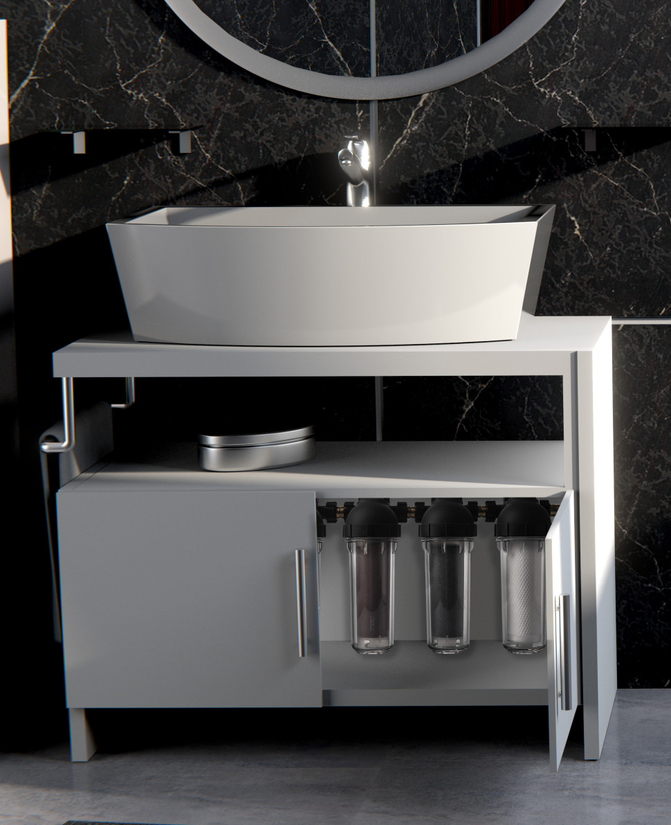

Filtry schowane w szafce fot. Dafi (Formaster)
Filtry schowane w szafce łazienkowej fot. Dafi (Formaster)
