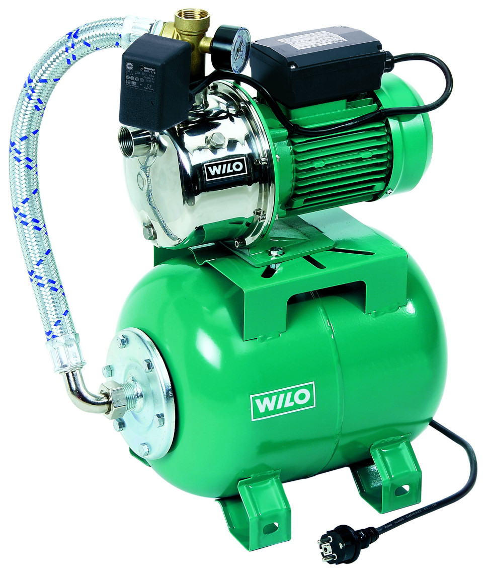

Pompa HWJ fot. Wilo
Pompa HWJ fot. Wilo
W typowych instalacjach w domach jednorodzinnych stosuje się pompy, które potrafią zapewnić po stronie tłocznej ciśnienie około 4 barów (0,4 MPa) przy przepływie 20–30 l/min. Nie ma sensu montowanie pompy o wydajności większej niż rzeczywiście potrzebna, ponieważ grozi to wysysaniem wody ze studni i awaryjnym wyłączaniem urządzenia (zadziała zabezpieczenie przed tzw. suchobiegiem). Przy małej wydajności studni lepiej wybrać pompę o niewielkim przepływie i zbiornik hydroforowy o dużej pojemności. Będzie on wówczas pełnił funkcję swoistego bufora, umożliwiającego duży pobór wody po stronie instalacji domowej.
Jeśli chodzi o magazynowanie wody, to powszechnie wykorzystywane kiedyś zbiorniki bezprzeponowe (kłopotliwe w obsłudze, ponieważ wymagały dość częstego dopompowywania powietrza do zbiornika) zostały praktycznie wyparte przez zbiorniki przeponowe, wyposażone w gumową przeponę oddzielającą poduszkę gazową od przestrzeni, w której znajduje się woda. Zbiorniki przeponowe są przeważnie znacznie mniejsze od tych dawnego typu – zazwyczaj montuje się 50–60-litrowe, a dostępne są nawet naczynia kilkunastolitrowe.
Jednak gdy w pomieszczeniu, w którym montujemy zbiornik hydroforowy, mamy wystarczająco dużo miejsca, to lepiej nie przesadzać z jego miniaturyzowaniem. Spowoduje to częste włączanie pompy, co wpłynie negatywnie na trwałość napędzającego ją silnika oraz zwiększy zużycie energii (nie wspominając już o uciążliwościach związanych z hałasem i wahaniami ciśnienia wody). Warto zastosować zbiornik większy, np. 100-litrowy, co wydłuży okresy między załączeniami pompy. Należy pamiętać, że jeśli w przewidywalnej przyszłości realne jest podłączenie domu do sieci wodociągowej, to pompa i zbiornik powinny zostać usytuowane w budynku tak, by wykonanie ewentualnego zewnętrznego przyłącza nie wymagało większych przeróbek w instalacji wodnej ani rujnowania zagospodarowanej już działki.
