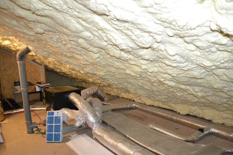

Centrala wentylacyjna na poddaszu i filtry gotowe do wymiany
Decyzja: w 2015 r. zbudowaliśmy dom energooszczędny, więc obligatoryjnie musieliśmy zastosować wentylację z rekuperatorem. Dla efektywniejszej pracy układu dodaliśmy GWC. Gotowy projekt budynku zawierał projekt takiej instalacji, ale precyzyjniej dopracował go specjalista monter, któremu zleciliśmy usługę. Zaproponował kilka centrali od różnych producentów, wspólnie porównaliśmy ich parametry.
Ostatecznie stanęło na popularnym modelu z bypassem, który sami wyszukaliśmy, przy dobrych parametrach miał korzystniejszą cenę. Podczas wyboru modelu nie daliśmy się ponieść reklamom, ale czytaliśmy w Internecie opinie użytkowników. Szukaliśmy informacji, jaka jest rzeczywista wydajność rekuperatora i realny odzysk ciepła. To było najważniejsze.

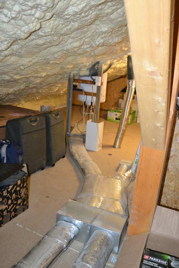

Zaizolowane przewody wentylacyjne o średnicy 200 mm poprowadzono na posadzce poddasza
Zaizolowane przewody wentylacyjne o średnicy 200 mm poprowadzono na posadzce poddasza.

  • Bypass przydaje się latem, kiedy korzystamy z GWC. Bezprzeponowy wymiennik w gruncie zbudowaliśmy w trakcie wylewania fundamentów - tworzy go specjalna perforowana rura o długości 50 m, obsypana żwirem i zakopana na głębokości 2,20 m wokół domu. Reszta instalacji powstała na etapie stanu surowego zamkniętego, po przeprowadzeniu przez inspektora testu szczelności budynku - był wymagany przez NFOŚiGW i bank, w którym ubiegaliśmy się o dopłatę do kredytu na dom energooszczędny. W przypadku naszego parterowego ułożenie instalacji było dość łatwe. Centralę wentylacyjną monter umieścił na nieogrzewanym poddaszu, a przewody poprowadził po podłodze i przez drewniany strop do pomieszczeń. Połacie dachu są doskonale ocieplone otwartokomórkową pianą PU - warstwa piany o grubości 22 cm zapewnia izolacji w dachu szczelność i działa jak 40 cm warstwa wełny mineralnej. Dlatego na strychu temperatura powietrza nigdy nie spada poniżej 10°C, więc funkcja chroniąca wymiennik ciepła od szronienia nie uruchamia się. Skropliny odprowadził rurką do łazienki na parterze i dalej, przez syfon, do kanalizacji.
