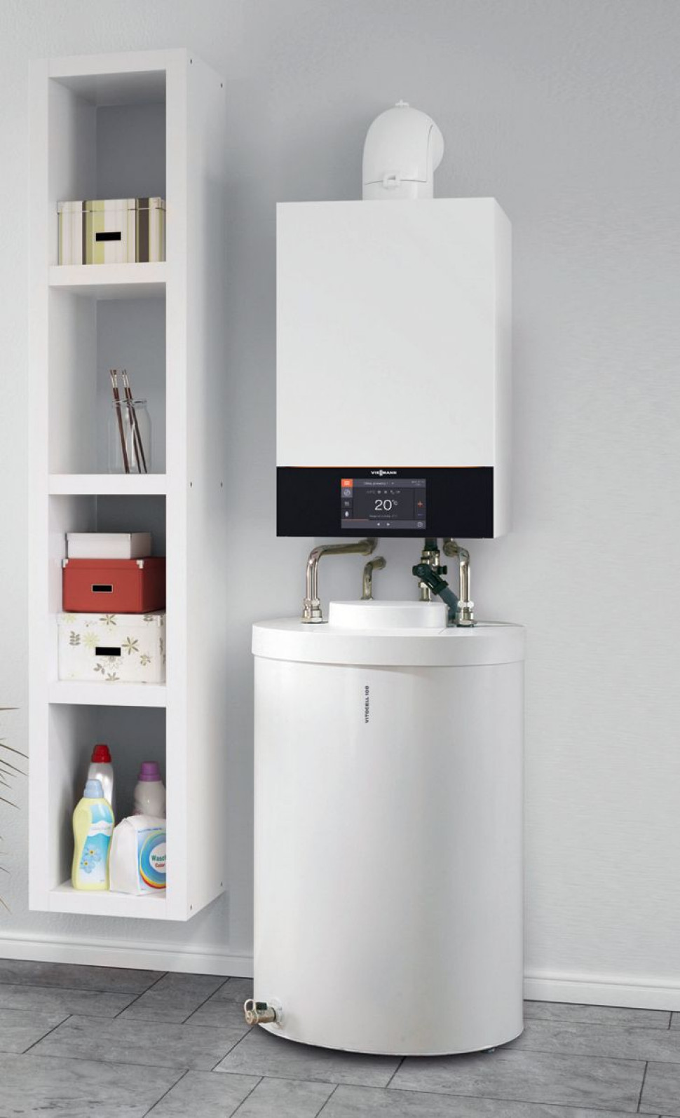

Kocioł
Zasobnik c.w.u. czy przepływowe podgrzewanie wody? W ten sposób najkrócej można opisać różnicę pomiędzy kotłami jedno- oraz dwufunkcyjnymi. (fot. Viessmann)

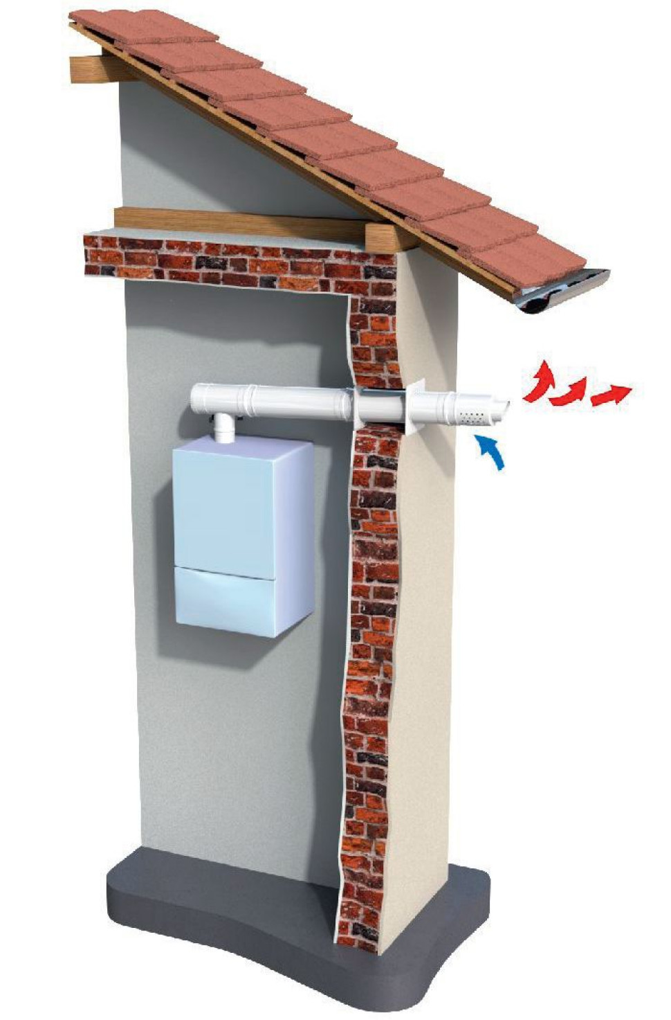

Drugi ważny czynnik powiązany z mocą kotła, a więc w dalszej perspektywie także z wysokim zapotrzebowaniem na nią w kotłach dwufunkcyjnych, to sprawa sposobu odprowadzenia spalin.
Każdy kocioł można podłączyć do komina wyprowadzonego ponad dach. Tu nie ma znaczenia jego moc. Ale jeżeli zechcemy skorzystać z drugiej opcji przewidzianej przez polskie prawo, czyli zrobić wyprowadzenie poziomo przez ścianę, tzw. koncentrycznym zestawem powietrzno-spalinowym, to ograniczenia będą istotne. Takie rozwiązanie jest dopuszczalne tylko po spełnieniu kilku warunków, ale nas w kontekście wyboru pomiędzy urządzeniami jedno- i dwufunkcyjnymi interesuje jeden z nich. Mianowicie moc kotła nie może przekraczać 21 kW.
W przepisach nie ma przy tym dookreślenia, że chodzi tylko o moc potrzebną do ogrzewania pomieszczeń, moc faktycznie ustawioną przez instalatora przy pierwszym uruchomieniu, a nie znamionową itd. Tak więc trzeba założyć, że dotyczy to również mocy w trybie przygotowywania c.w.u. A przypomnijmy, że 21 kW to wprawdzie dużo jak na ogrzewanie budynku (w przypadku większości nowych domów jednorodzinnych wystarczy ze sporym nadmiarem), jednak niewiele jak na przepływowe przygotowywanie c.w.u. To dość zaledwie na jeden prysznic, bo gwarantuje nam tylko 10,5 l na minutę. I to prysznic w wersji standardowej, np. bez deszczownicy o dużym przepływie. To przepisowe ograniczenie mocy niewątpliwie zmniejsza atrakcyjność kotłów dwufunkcyjnych.
Przewód powietrzno-spalinowy wyprowadzony bezpośrednio przez ścianę
Przewód powietrzno-spalinowy wyprowadzony bezpośrednio przez ścianę można zrobić tylko jeżeli moc kotła nie przekracza 21 kW. W przypadku urządzeń jednofunkcyjnych to dość, ale niezbyt wiele dla dwufunkcyjnych. (fot. MK Systemy Kominowe)

Kocioł w wersji z zasobnikiem
Kocioł w wersji z zasobnikiem zawsze zajmuje znacznie więcej miejsca niż dwufunkcyjny. Zasobnik ma najczęściej ok. 100 l. (fot. Termet)
Niewątpliwie, jeśli chodzi o oszczędność miejsca, to kocioł dwufunkcyjny okazuje się bezkonkurencyjny. Jest on też tańszy, bo tego rodzaju urządzenie kupimy nawet za mniej niż 4000 zł. W przypadku konkurencyjnego systemu, na zasobnik trzeba zaś wydać jeszcze przynajmniej 1000 zł.
