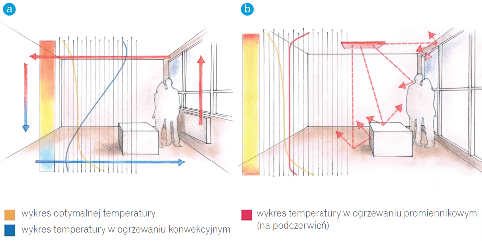

Wykres: Porównanie rozkładu temperatury w ogrzewaniu konwekcyjnym (a) i promiennikowym (b)
Wykres: Porównanie rozkładu temperatury w ogrzewaniu konwekcyjnym (a) i promiennikowym (b).

Promieniowanie podczerwone to najbardziej naturalny sposób dystrybucji ciepła. Działa tak jak promieniowanie słoneczne, zmienia się ono w ciepło, po dotarciu do jakiegoś obiektu. Promiennik nie nagrzewa bezpośrednio powietrza w pomieszczeniu, a ludzi, ściany, podłogi, sufity oraz wszystkie przedmioty, na które pada promieniowanie. Nagrzane przedmioty oddają ciepło i ogrzewają powietrze w pomieszczeniu. Korzystanie z paneli zapewnia odczucie pełnego komfortu termicznego w temperaturze o ok. 3°C niższej, niż przy innych rodzajach ogrzewania.
Urządzenia te mają też wysoką wydajność - ok. 95% energii elektrycznej zamieniana jest na ciepło. Są oszczędne z jeszcze innego powodu. Ponieważ nie przegrzewają powietrza pod sufitem, nie wywołują jego ruchów konwekcyjnych, ograniczają jego wymianę - temperatura powietrza wewnętrznego jest niższa i intensywność wymiany powietrza jest mniejsza. Straty ciepła są więc ograniczone. Ponadto w pomieszczeniu mniej się kurzy, niż przy ogrzewaniu konwekcyjnym, co ma duże znaczenie dla alergików.

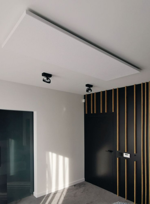

Najczęściej mocuje się je na suficie, bo nie zabierają miejsca na ścianach i można dowolnie urządzić wnętrze. Poza tym w wersji standardowej są białe i bardzo dobrze stapiają się z takim tłem. Niektóre modele mogą pełnić równocześnie rolę źródła światła. Taka lokalizacja jest szczególnie zalecana w wysokich pomieszczeniach, które trudno ogrzać tradycyjnymi grzejnikami, z uwagi na ucieczkę ogrzanego powietrza pod sufit. Ponadto panele tej kategorii mogą mieć wyższą temperaturę powierzchni, zatem także działać z większą mocą, niż te przytwierdzone do ściany, czyli znajdujące się w zasięgu ręki.
W nowych budynkach promienniki na podczerwień najczęściej montuje się na suficie
W nowych budynkach promienniki na podczerwień najczęściej montuje się na suficie. (fot. Najtanszeogrzewanie.pl)

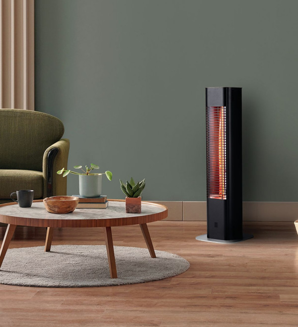

W domach jednorodzinnych, stosuje się też modele wolno stojące. Tam, gdzie nie można paneli powiesić (np. na powierzchni szklanej), do wersji wiszących montuje się nóżki i ustawia je na podłodze. W przypadku stałej instalacji, zalecane jest przymocowanie nóżek do podłoża.
Wolno stojący panel grzewczy na podczerwień
Grzejnik wolno stojący. (fot. Grosmann)

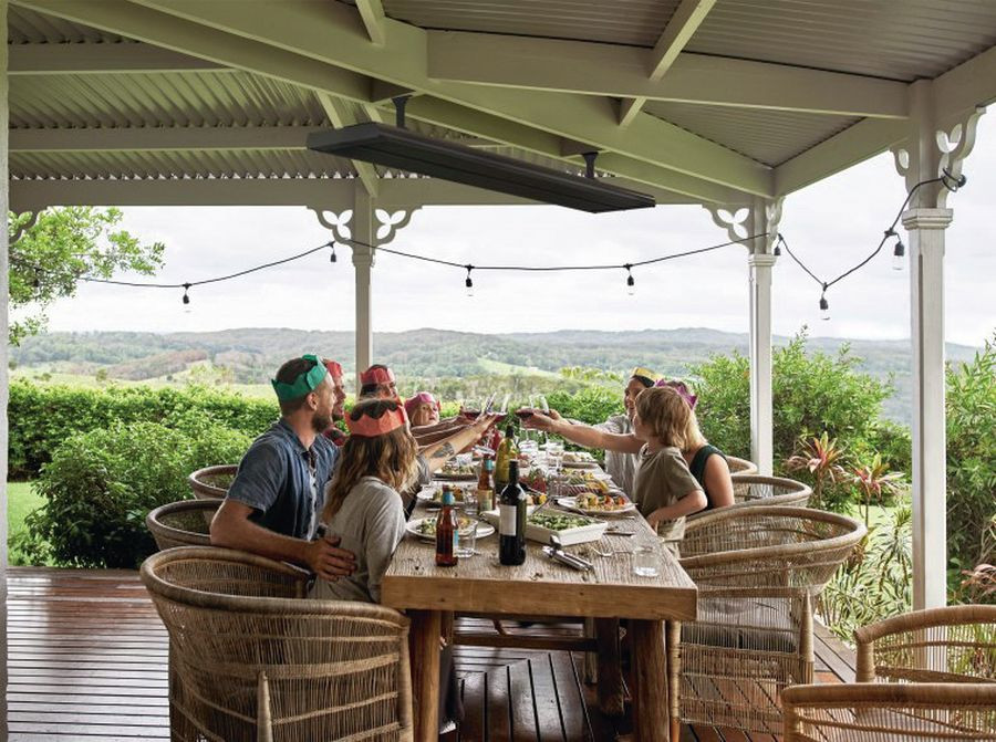

Odmianą promienników na podczerwień są wersje zewnętrzne, przeznaczone do strefowego ogrzewania zadaszonych lub zabudowanych tarasów i ogrodów zimowych, w których są chronione przed deszczem. Panele czyści się wilgotną szmatką albo miękką szczotką.
Promienniki można też wykorzystać do ogrzewania zadaszonych tarasów
Promienniki można też wykorzystać do ogrzewania zadaszonych tarasów. (fot. Fenix Polska)
