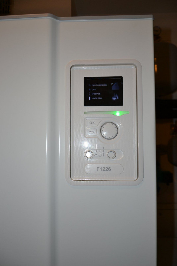

  • Mariusz: choć dwufunkcyjna pompa ma wbudowany zbiornik o poj. 180 l, do instalacji grzewczej monterzy dodali jeszcze bufor c.o. o poj. 280 l. Demontaż kotła gazowego i zabezpieczenia UPS, skonfigurowanie nowego układu i jego automatyki zajęło 3 dni. Teraz podczas awarii prądu funkcjonowanie c.o. podtrzyma mocny akumulator. Pierwsze miesiące działania pompy ciepła utwierdziły nas w przekonaniu, że warto było ją zamontować. Jest efektywna i cicha. Ustawiliśmy automatykę na tryb ekonomiczny i to wystarcza. W domu jest ciepło, a rachunki za prąd wzrosły prawie niezauważalnie. Już nie palimy w kominku, więc salon przestał być kotłownią.

Regulator na pompie ciepła
Regulator na pompie ciepła jest łatwy w obsłudze.
