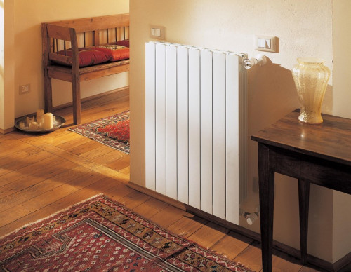

Grzejniki członowe aluminiowe
Grzejniki członowe aluminiowe są znakomitym zastępcą starych grzejników żeliwnych w przypadku modernizacji instalacji, bowiem odpowiadają im pod względem wielkości i mocy, nadają się też do instalacji grawitacyjnych oraz otwartych (do 30 kW).
Wbrew nazwie nie są wykonane z czystego aluminium, ale ze stopów zawierających także m.in. krzem i miedź. Podobnie jak klasyczne "żeliwiaki" mają (zwykle) budowę członową (segmentową), co oznacza, że dodając lub odejmując żeberka można dość precyzyjnie regulować ich moc (warto zauważyć, że właściwość ta pozwala na dokonanie korekty mocy nawet po kilku latach od wykonania instalacji grzewczej).
Są znakomitym zastępcą starych grzejników żeliwnych w przypadku modernizacji instalacji, bowiem odpowiadają im pod względem wielkości i mocy, nadają się też do instalacji grawitacyjnych oraz otwartych (do 30 kW). Ze względu na dużą przewodność cieplną aluminium, grzejniki takie szybko się nagrzewają, co zdecydowania ułatwia sterowanie pracą instalacji grzewczej.
Grzejnik członowy aluminiowy
Grzejnik członowy aluminiowy (fot. Fondital)
Inne zalety grzejników aluminiowych to: niewielka masa, umiarkowana pojemność wodna oraz gładkość powierzchni zewnętrznej, ułatwiająca utrzymanie ich w czystości. Są też odporne na korozję, ale z jednym zastrzeżeniem – raczej nie nadają się do instalacji miedzianych. Jeśli współistnienia tych dwóch materiałów nie da się uniknąć, należy stosować inhibitory korozji, a w miejscach połączenia grzejnika z kształtkami z miedzi (i mosiądzu) umieszczać dielektryczne przekładki. Dopuszcza się, by z grzejnikami aluminiowymi pracowały w jednej instalacji stalowe, ale tych drugich powinno być jak najmniej (w praktyce np. tylko grzejnik łazienkowy).
Wadą grzejników aluminiowych jest stosunkowo niewielka odporność na uszkodzenia mechaniczne, wymagająca zachowania ostrożności podczas montażu (łatwo o ukruszenie fragmentu żeberka).

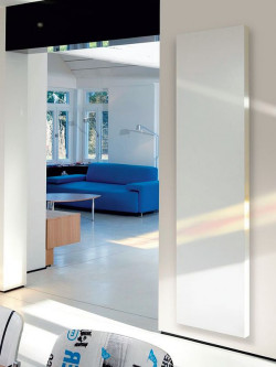

Grzejniki stalowe
Członowe grzejniki ze stali górują nad żeliwnymi lekkością i szybkością nagrzewania, jednak dużo większą popularność od nich zdobyły obecnie grzejniki stalowe płytowe. Wykonuje się je poprzez zgrzanie ze sobą arkuszy blachy stalowej ukształtowanych tak, że powstają między nimi kanały pozwalające na przepływ wody.
Do płyt (jednej, dwóch lub trzech) mogą być przymocowane elementy konwekcyjne zwiększające powierzchnię wymiany ciepła grzejnika (a zatem i udział ciepła przekazywanego przez konwekcję, a nie wypromieniowanie).
Grzejniki płytowe mają małą pojemność wodną (kilkakrotnie mniejszą niż żeliwne), bardzo szybko się nagrzewają i reagują na zmiany zapotrzebowania na ciepło, co korzystnie wpływa na koszty ogrzewania domu. Znaczny jest zwykle udział ciepła przekazywanego przez promieniowanie. Są estetyczne i lekkie.
Grzejniki stalowe raczej nie nadają się jednak do instalacji grawitacyjnych ze względu na stosunkowo duże opory hydrauliczne. Nie powinno się ich także instalować w instalacjach otwartych, w których woda grzewcza ma kontakt z powietrzem, bowiem korozyjne działanie tlenu zdecydowanie niekorzystnie wpływa na trwałość grzejników ze stali. Nie montuje się też ich w instalacjach połączonych bezpośrednio z wysokotemperaturową siecią cieplną.
Grzejnik płytowy z gładkim panelem
(fot. Jaga)

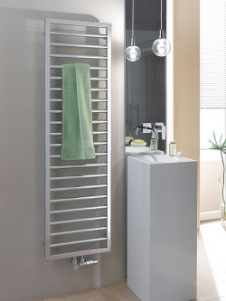

Kolor grzejników można dobrać do wystroju każdej łazienki (fot. Zehnder)
Grzejniki łazienkowe i dekoracyjne grzejniki pokojowe
Ze stali wykonuje także grzejniki łazienkowe oraz dekoracyjne grzejniki pokojowe (kreatywność producentów tych ostatnich jest naprawdę zdumiewająca). O przeznaczeniu grzejników łazienkowych mówi już sama nazwa. Zazwyczaj mają stosunkowo niewielką efektywność, ale jako uzupełnienie stosowanego często w łazience ogrzewania podłogowego sprawdzają się wystarczająco dobrze.
Służą też do suszenia ręczników, często więc wyposaża się je w grzałkę elektryczną, pozwalającą na korzystanie z tego udogodnienia także poza sezonem grzewczym. Grzejniki łazienkowe oferowane są w różnych kształtach i kolorach, o wyborze konkretnego modelu decyduje zazwyczaj nie moc grzewcza, ale po prostu ilość dostępnego miejsca.
