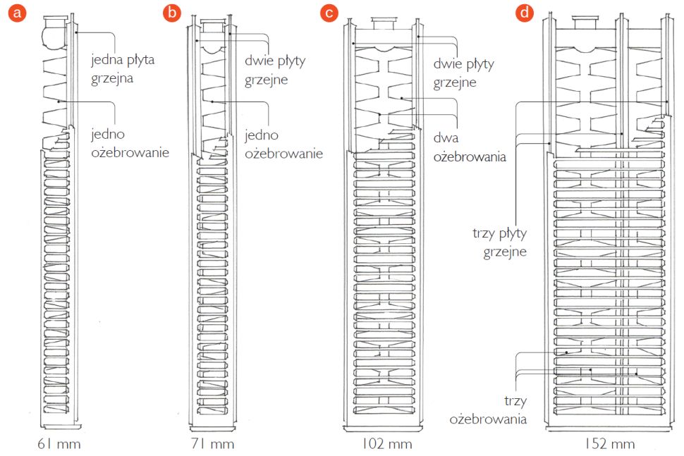

Najpopularniejsze są grzejniki stalowe płytowe zbudowane z jednej, dwóch albo trzech płyt, która może mieć żłobienia. Chętnie wybierane są płyty gładkie - kosztują więcej i mają nieco mniejszą moc niż zwykłe, ale zbiera się na nich mniej kurzu i wyglądają dużo bardziej nowocześnie. Ponadto pomiędzy płytami może być umieszczone ożebrowanie, które zwiększa moc grzewczą.
Modele płytowe od góry przykrywa kratka. Są lakierowane i mają najczęściej kolor biały, ale można zamówić dowolny odcień. Główną ich cechą jest to, że nagrzewają pomieszczenie zarówno na zasadzie konwekcji (ciepłe powietrze unosi się do góry przez kratkę i miesza z zimnym), jak i przez promieniowanie - płyta przednia nagrzewa się i oddaje ciepło do otoczenia (fachowo określa się to jako "radiację"). Tego typu urządzenia nie mogą być niczym obudowane i zasłonięte (lepiej nie suszyć na nich prania), ale można nad nimi powiesić półkę - dotyczy to przede wszystkim sytuacji, gdy grzejnik nie jest zlokalizowany pod oknem, bo wtedy ciepłe powietrze zamiast unosić się pod sufit, rozpłynie się łagodnie w kierunku pokoju.
To, co powinno zwrócić naszą uwagę w czasie zakupu grzejników płytowych, to dwucyfrowe oznaczenie, stosowane przez wszystkich producentów. Na przykład "10" to grzejnik jednopłytowy bez ożebrowania, "22" - dwupłytowy, każda płyta z ożebrowaniem, "30" - trójpłytowy bez ożebrowania.

Sam zapis odczytujemy w następujący sposób:
  • pierwsza cyfra wskazuje liczbę płyt i może to być 1, 2 lub 3;
  • druga cyfra dotyczy ożebrowania, to 0, 1, 2 albo 3.
Najpowszechniejsze typy grzejników to 11, 22, 33. Zależność cenowa bywa prosta - im więcej płyt, tym drożej, ale nie przekłada się to już tak bezpośrednio na efektywność cieplną, bo każda kolejna płyta oddaje mniej ciepła do pomieszczenia. Warto zwrócić uwagę na to, że modele typu 11 większość ciepła oddają przez promieniowanie, a dwu- lub trzypłytowe przez konwekcję. Poza tym "jedenastki" są cieńsze, więc przez niektórych mogą być uważane za ładniejsze lub bardziej pasujące do wystroju. Grzejniki z dwiema albo trzema płytami są za to mniejsze przy takiej samej mocy.
Schematy: Grzejnik płytowy widziany z góry. Typ 11 (a), typ 21 (b), typ 22 (c), typ 33 (d)
Grzejnik płytowy widziany z góry. Typ 11 (a), typ 21 (b), typ 22 (c), typ 33 (d).
