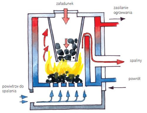

Zasypowy z dolnym spalaniem
Komora jest tak skonstruowana, by płonął jedynie opał w jej dolnej części. Wypalając się zostaje on zastąpiony paliwem z górnej części komory. Wiele kotłów trudno jednoznacznie sklasyfikować – mają np. umieszczony u dołu wyciąg spalin i rozbudowany wymiennik ciepła, ale brak im wydzielonej przestrzeni przeznaczonej do dopalania spalin, charakterystycznej dla dobrych kotłów z dolnym spalaniem.
+ okres pomiędzy zasypami paliwa wynosi nawet 10 godzin;
+ ich sprawność przekracza 80%;
są droższe od kotłów z górnym spalaniem;
jeśli są wyposażone w wentylator nadmuchowy, wymagają zasilania elektrycznego;
wymagają lepszego ciągu kominowego niż kotły z górnym spalaniem.
Schemat kotła ze spalaniem dolnym

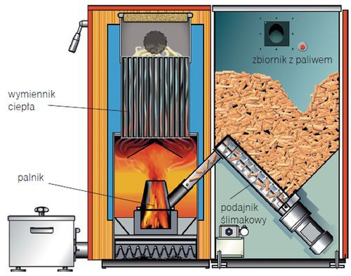

Kotły z palnikiem i podajnikiem paliwa
W takim kotle opał jest dozowany porcjami. Dostarcza je automatyczny podajnik, automatycznie dozowane jest też powietrze do spalania. Niezbędnym wyposażeniem takiego kotła jest zasobnik paliwa.
+ częstotliwość uzupełniania paliwa zależy od wielkości zasobnika, a także od tego ile powstaje popiołu (pellety dają go np. kilkakrotnie mniej niż węgiel);
+ ich sprawność sięga ponad 90%;
+ możliwe jest dość zaawansowane sterowanie parametrami pracy kotła (intensywność palenia, temperatura wody);
wymagają standaryzowanego paliwa o powtarzalnych parametrach;
są kilkakrotnie droższe od dotychczas omówionych.
Kocioł z palnikiem i podajnikiem paliwa
Kocioł z palnikiem i podajnikiem paliwa (rys. Kuenzel)
