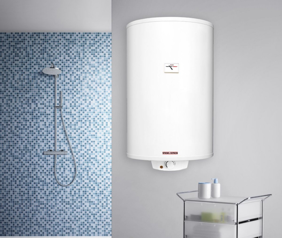

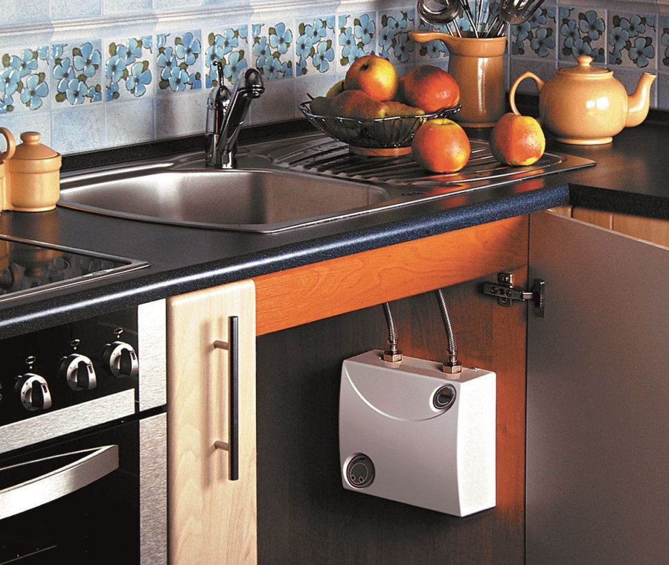

Elektryczny podgrzewacz w wersji pojemnościowej (fot. po lewej: Stiebel Eltron) i przepływowej (fot. po prawej: Kospel).
Elektryczne podgrzewacze pojemnościowe - charakterystyka
Przeważnie mają moc od 1,5 do 2 kW - takie urządzenia bez problemu włączymy do standardowej instalacji elektrycznej. Najlepiej sprawdzają się tam, gdzie jest większe zapotrzebowanie na wodę.
Oferowane są w wersji bezciśnieniowej (jednopunktowe) oraz ciśnieniowej (wielopunktowe). Te pierwsze mają zazwyczaj pojemność od 5 do 15 litrów i mogą współpracować tylko z jedną baterią. Zakłada się je bezpośrednio nad lub pod miejscem poboru wody. Najczęściej sprzedawane są w komplecie ze specjalną baterią.
Podgrzewacze ciśnieniowe mogą mieć pojemność od kilku do nawet kilkuset litrów. Przeznaczone są do współpracy z kilkoma standardowymi bateriami. Mniejsze można umieścić w szafce, większe zawiesić pod sufitem, na ścianie, albo też postawić na specjalnym stojaku. Od wielkości i mocy urządzenia zależy ilość dostępnej wody i czas jej podgrzewania, a więc komfort użytkowania.
Elektryczne podgrzewacze przepływowe - charakterystyka
Tego typu modele mają bardzo zróżnicowana i moc (od 3,5 do ponad 20 kW) i wydajność (od 1,5 do 14 litrów na minutę). Podgrzewacze o małej mocy przeznaczone są do współpracy tylko z jednym punktem poboru wody; sprawdzają się przy korzystaniu z niej w małych ilościach.
Przeważnie sprzedawane są w komplecie z baterią i wylewką lub słuchawką prysznicową. Urządzenia o większej mocy mogą zasilać jednocześnie kilka punktów.
Temperatura wody może być w nich regulowana:
  • hydraulicznie - im więcej wody się pobiera, tym niższa jest jej temperatura;
  • elektronicznie - temperatura jest stała niezależna od ilości pobieranej wody. Można ją nastawić z dokładnością do 0,5-1°C.
