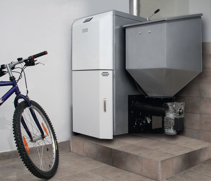

Kocioł z podajnikiem może z powodzeniem pełnić rolę głównego źródła ciepła w domu, choć bez wątpienia nie powinien być traktowany jako urządzenie niewymagające nadzoru. fot. SAS
Kocioł z podajnikiem może z powodzeniem pełnić rolę głównego źródła ciepła w domu, choć bez wątpienia nie powinien być traktowany jako urządzenie niewymagające nadzoru. (fot. SAS)
Głównym źródłem ciepła może być natomiast z powodzeniem kocioł z podajnikiem, jednak bez wątpienia nie powinien być on traktowany jako urządzenie niewymagające nadzoru – nie ma np. mowy o bezpiecznym pozostawieniu go (w czasie mrozów) na dłużej niż 24 godziny.
Załadowanie paliwa złej jakości (np. mokrego) może bowiem spowodować nieoczekiwane zatrzymanie nawet najlepszego kotła; podobny skutek miało będzie zablokowanie podajnika przez mały kamyk, który załadowany do kotła wraz z paliwem znajdzie się tam, gdzie znaleźć się nie powinien, i spowoduje zerwanie tzw. zawleczki bezpieczeństwa, chroniącej silnik podajnika przed uszkodzeniem (spaleniem).
W praktyce kotły zasypowe bardzo często służą jako urządzenia pomocnicze w stosunku do kotła gazowego (lub olejowego) – pozwalają na tzw. przepalanie w okresach przejściowych (często tanim paliwem odpadowym) i gwarantują bezpieczeństwo cieplne w razie awarii tego drugiego.
Kocioł z podajnikiem jest zwykle głównym źródłem ciepła, ale – jak wspomnieliśmy powyżej – powinno się zadbać o to, by nie pozostać bez ogrzewania w sytuacji, gdy ulegnie uszkodzeniu.
