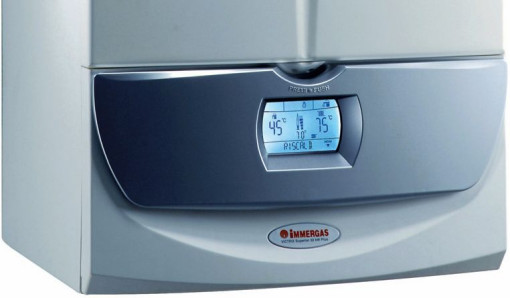

c) fot. Immergas

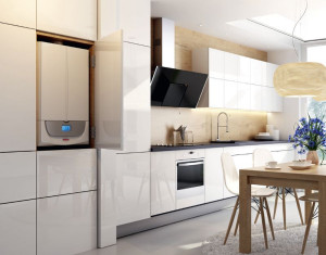

Małe kotły kondensacyjne z zamkniętą komorą spalania, zarówno jednofunkcyjne (a), jak i dwufunkcyjne (b, c) są idealne do niedużych domów. Można powiesić je na ścianie, a nawet zamontować w zamykanej szafce kuchennej

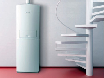

Stojący kocioł kondensacyjny z wbudowanym zasobnikiem Stojący kocioł kondensacyjny z wbudowanym zasobnikiem
Stojący kocioł kondensacyjny z wbudowanym zasobnikiem (fot. Bosch (Junkers))
Ma on konstrukcję analogiczną do kotła dwufunkcyjnego, ale wyposażony jest we wbudowany niewielki (do kilkudziesięciu litrów) zasobnik c.w.u., pełniący rolę bufora, który skutecznie eliminuje niedogodności związane ze spadkiem temperatury ciepłej wody przy dużym chwilowym zapotrzebowaniu. Do tego małego zbiornika można też często podłączyć pętlę cyrkulacyjną. Tego rodzaju kotły są rozwiązaniem komfortowym, ale w Polsce nadal mało popularnym, choć oferują je właściwie wszyscy wiodący producenci. Powodem jest cena – wyższa od ceny modeli konwencjonalnych.
