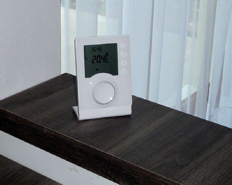

Bezprzewodowy termostat pokojowy sterujący pracą kotła
Bezprzewodowy termostat pokojowy sterujący pracą kotła ma zwykle kilka funkcji, umożliwiających: stałe (w zależności od pory dnia, dni tygodnia) lub okresowe (na czas mycia okien czy wyjazdów urlopowych) ustawianie żądanej temperatury. (fot. Cz. Dąbrowski)

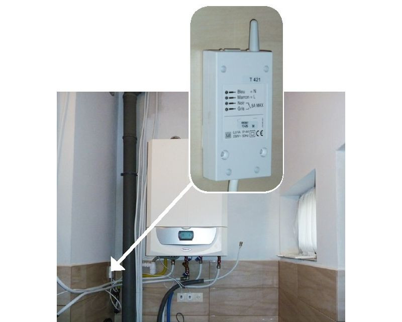

Czujkę odbierającą sygnał z termostatu pokojowego montuje się blisko kotła
Czujkę odbierającą sygnał z termostatu pokojowego montuje się blisko kotła. (fot. Cz. Dąbrowski)

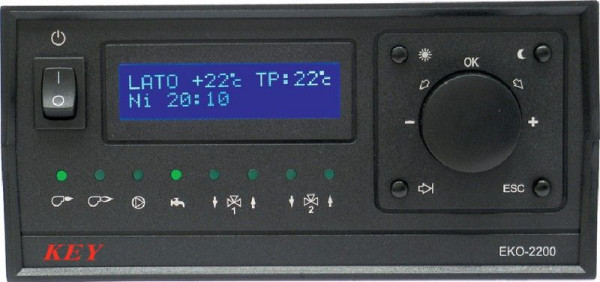

Regulator pogodowy sterujący kotłami gazowymi lub olejowymi
Regulator pogodowy pozwala na sterowanie kotłów olejowych lub gazowych oraz obsługę dwóch obiegów grzewczych z zaworami mieszającymi i zasobnikiem wody użytkowej. (fot. P.W. KEY)
