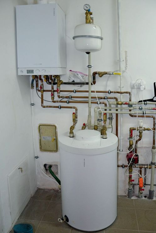

Charakterystyka kotła: dwufunkcyjny, kondensacyjny, z zamkniętą komorą spalania, model Vitodens 100 W, producent Viessmann; modulowany palnik cylindryczny oraz wymiennik ciepła Inox-Radial ze stali szlachetnej; moc 10–24 kW; sprawność do 108%; współpracuje z oddzielnym zasobnikiem c.w.u. 120 l Vitocel 100 Viessmann.

Automatyka, sterowanie: elektroniczny termostat na kotle, współpracujący z regulatorem pokojowym i automatyką pogodową. Na początku mieliśmy kłopoty z regulacją temperatury w pomieszczeniach, np. o 5 rano robiło się nagle gorąco. Dlatego ostatecznie ustawiliśmy regulator pokojowy na dwa cykle. Dzienny z temperaturą 21°C i nocny z 18°C. W zasobniku utrzymujemy temperaturę wody taką, która jest bezpieczna dla dzieci.

Wiszący kocioł kondensacyjny zajmuje mało miejsca Regulator pokojowy nie powinien znajdować się nad ogrzewaniem podłogowym

  • W kotłowni o powierzchni 7,3 m2 umieszczono kocioł gazowy i zasobnik c.w.u. o pojemności 120 l

  • Instalator radził, żebyśmy zamontowali regulator pokojowy w najchłodniejszej, północnej sypialni. My jednak chcieliśmy go mieć pod ręką i umieściliśmy go w holu, w dodatku nad ogrzewaniem podłogowym.
    Lokalizacja okazała się fatalna, bo łapał ciepło od podłogówki. Znajduje się również niedaleko kominka, więc odłącza kocioł, kiedy w nim palimy, a w sypialniach jest wtedy za zimno.
    Musiałem rozdzielaczem unieruchomić ogrzewanie podłogowe na odcinku pod regulatorem. Pomogło, ale radzimy rozważniej instalować regulator pokojowy albo kupić regulator radiowy, który można przenosić.
  • Zamiast komina Schiedel o przekroju 130 x 130 mm (w projekcie), zastosowałem przekrój 200 x 200 mm. Chciałem mieć komin, do którego bez przeróbek można podłączyć kotły na różne paliwa. Tak na wszelki wypadek. Zasobnik 120 l wystarcza dla czteroosobowej rodziny, bo kocioł ma tzw. priorytet ciepłej wody. Z każdego kranu od razu płynie ciepła woda, bo zamontowaliśmy pompę obiegową.
