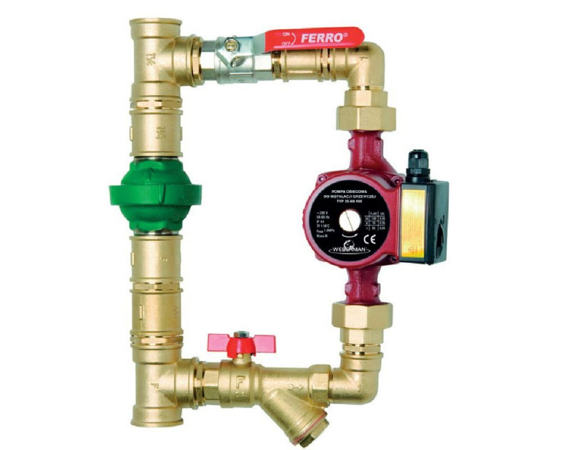

Pompa obiegowa i zestaw z zaworem różnicowym
Pompa obiegowa i zestaw z zaworem różnicowym (fot. Ferro)
