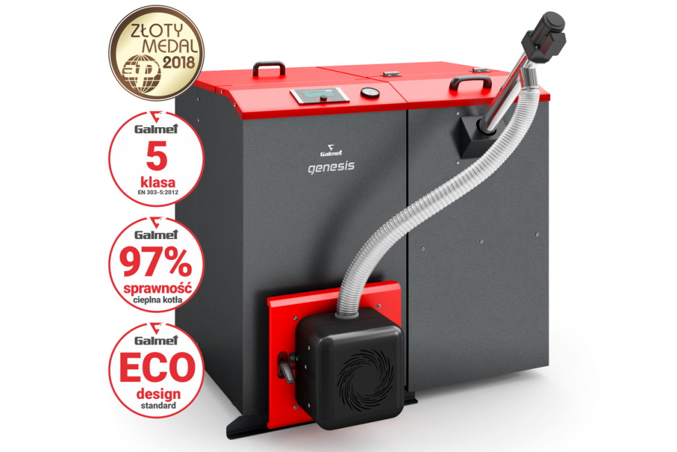

Kocioł na paliwo stałe
Lepiej nie kupować kotłów na paliwa stałe o większej mocy, niż jest to rzeczywiście potrzebne. Przewymiarowanie pogarsza bowiem ich sprawność i czystość spalania. (fot. Galmet)
Przy ich doborze nie należy także stosować dodatków mocy, np. na potrzeby przygotowywania c.w.u. Dawniej powszechnie dodawano np. 0,5 kW na osobę. Ale to już nie te czasy, gdy kocioł 25 kW ledwo radził sobie z ogrzaniem niewielkiego domu. Dzisiaj i tak przez co najmniej 90% sezonu dysponuje nadmiarem mocy. A chwilowego skierowania jej na potrzeby c.w.u. (zawsze podgrzewanej na zapas w zasobniku) - w ogóle nie odczujemy.
Od tych zasad jest wyjątek. Nie stosujemy ich, jeżeli mamy kocioł zasypowy (ewentualnie kominek z płaszczem wodnym) zasilający duży zbiornik akumulacyjny wody grzewczej, albo podłogówkę z grubą wylewką. Wówczas liczy się moc kotła oraz pojemność naszego akumulatora ciepła (ile jest go w stanie wchłonąć). Chwilowe zapotrzebowanie na ciepło ma drugorzędne znaczenie.

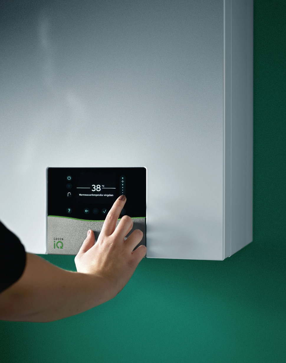

W nowych domach kotły gazowe to praktycznie tylko urządzenia kondensacyjne. W ich przypadku, kwestia mocy wygląda zupełnie inaczej. Działanie z mocą mniejszą od nominalnej jest korzystne i podnosi ich sprawność. Wtedy bowiem odpowiednio sterowany kocioł, zamiast się cyklicznie wyłączać, gdy spada zapotrzebowanie na ciepło, odpowiednio obniża temperaturę wody w obiegu c.o. Zaś im jest ona niższa, tym lepsze wykorzystanie efektu kondensacji i wyższa sprawność spalania.
Sterownik kotła
W przypadku kotłów kondensacyjnych, pożądane jest utrzymywanie niskiej temperatury wody w obiegu. Wówczas ich sprawność rośnie. (fot. Vaillant)
Dobre sterowanie nie spowoduje może zasadniczej różnicy w kosztach eksploatacji, tak jak ma to miejsce w przypadku pomp ciepła, ale kilkanaście procent to i tak bardzo dużo. Tym bardziej w obliczu zawartych w WT2021 obostrzeń odnośnie limitu zużycia energii (wskaźnika EP).
