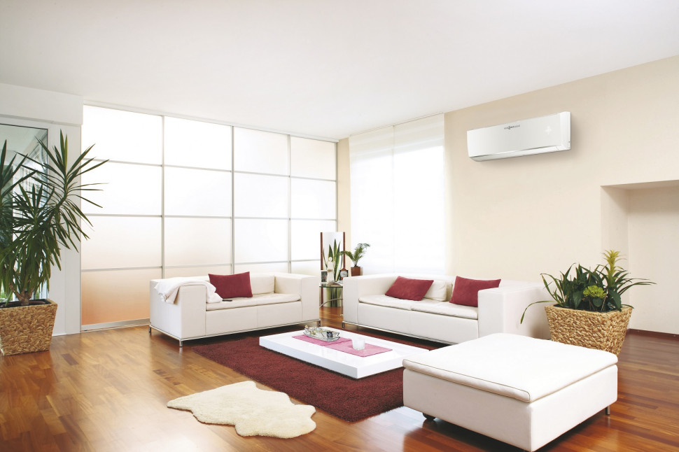

Klimatyzator w salonie
Jeżeli decydujemy się na klimatyzację to instalacja PV będzie szczególnie pożądana. Wytworzony prąd umożliwi darmową pracę chłodzenia. (fot. Viessmann)
W niektórych sytuacjach może okazać się uzasadnione przekroczenie nawet granicy 10 kWp mocy zainstalowanej, ale tu potrzebna jest już szczegółowa analiza konkretnego przypadku. Tym bardziej, że i koszty inwestycji będą już naprawdę duże.
Warto też dodać, że fotowoltaika jest szczególnie uzasadniona właśnie w domach z klimatyzacją. Z tego względu, że są to urządzenia energochłonne, a ponadto pracujące głównie w okresach największego nasłonecznienia. Tak więc prąd z paneli możemy zużywać wtedy od razu na własne potrzeby, przez co rośnie wskaźnik autokonsumpcji, a więc i ekonomiczna opłacalność inwestycji.
