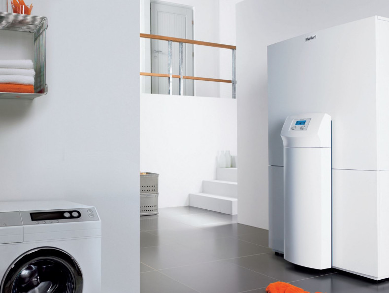

Pompa ciepła
Przez ostatnich kilka lat pompy ciepła ogromnie zyskały na popularności. Także w domach remontowanych jest ich coraz więcej. Nic w tym dziwnego, bo prawidłowo dobrane urządzenie zapewnia dość tanie ogrzewanie, jest czyste i nie wymaga żadnej obsługi.
Jednak trzeba podkreślić, że w przypadku pomp ciepła, to właśnie fachowy dobór ma kluczowe znaczenie. Potrzeba tu zdecydowanie większej staranności, niż w przypadku kotłów. Ponadto pompy to specyficzne urządzenia grzewcze. Instalator, który świetnie zna się na kotłach, niekoniecznie równie dobrze poradzi sobie z doborem pompy. Pewne zakorzenione nawyki mogą mu nawet w tym przeszkadzać. Także inwestor, czyli właściciel domu musi zdawać sobie sprawę ze szczególnych cech i pewnych ograniczeń, charakterystycznych dla pomp.
Pompa ciepła
Wśród pomp ciepła zróżnicowanie parametrów jest bardzo duże. Dlatego dokładnie sprawdzajmy, na jakie osiągi faktycznie możemy liczyć w remontowanym domu, w którym warunki pracy pompy zwykle nie są idealne. (fot. Panasonic)
W ostatnich miesiącach częściej słyszy się o rozczarowaniu niektórych inwestorów efektami działania pomp ciepła oraz rachunkami za ogrzewanie. Jednak zła jakość części urządzeń dostępnych na naszym rynku nie jest jedyną przyczyną tego stanu rzeczy. Bowiem pompa ciepła, w gruncie rzeczy dokładnie tak samo, jak każde inne urządzenie techniczne, musi mieć zapewnione pewne warunki, żeby działać dobrze. Brutalna prawda jest taka, że nie każdy dom da się tanio i skutecznie ogrzewać pompą. Przede wszystkim chodzi tu o stare budynki - z bardzo słabym ociepleniem, nieszczelnymi oknami itd. Takie najpierw trzeba po prostu docieplić. Inaczej pompa nie będzie w stanie pokryć bardzo wysokich - w przeliczeniu na 1 m2 powierzchni - strat ciepła. I to nawet jeżeli będzie miała bardzo wysoką moc. Trzeba też pamiętać, że prawie wszystkie starsze budynki ogrzewane są grzejnikami ściennymi. Zasilanie ich wodą o niezbyt wysokiej temperaturze - a tylko taką może zapewnić pompa - oznacza znaczny spadek ich mocy grzewczej. Przy dużych stratach ciepła w nieocieplonym domu, wystarczająco skuteczne ogrzewanie jest wówczas absolutnie niemożliwe.

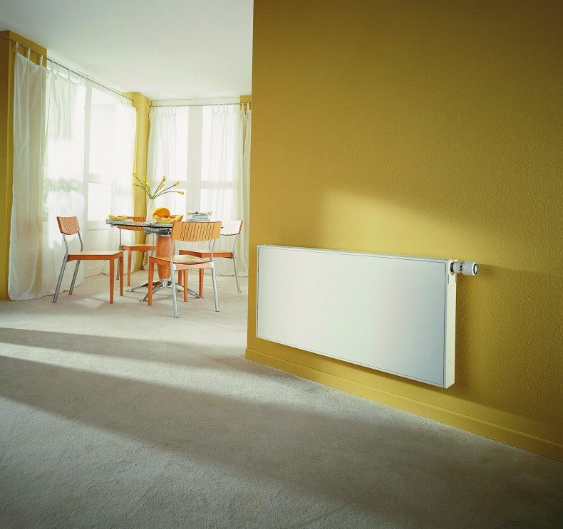

Nowe grzejniki i rury
Najczęściej powodem skłaniającym do wymiany grzejników na nowe nie są sprawy techniczne, niesprawność starych kaloryferów, lecz estetyka. Grzejniki bardzo często nie pasują z wyglądu do odnowionych wnętrz. A jeżeli już je wymieniamy, to bardzo często likwidujemy też stare rurociągi, a nowe przyłącza staramy się ukryć.
W przypadku takiej właśnie motywacji trudno o czymkolwiek dyskutować. Przecież to w gruncie rzeczy podobna sytuacja, jak np. zmiana płytek w łazience - każdy ma prawo urządzić wnętrza tak, aby mu się po prostu podobały.
Trzeba jednak uprzedzić, że wymiana grzejników i rur bywa przedsięwzięciem trudniejszym, niż wydaje się większości amatorów. W szczególności dotyczy to układania nowych rurociągów oraz sytuacji, gdy tylko część grzejników wymieniamy na nowe. Wówczas zmienia się przepływ wody i wszystko trzeba wyregulować na nowo.
Nowoczesny grzejnik ścienny
Najczęściej grzejniki wymienia się ze względów estetycznych, a nie technicznych. (fot. KFA Armatura)

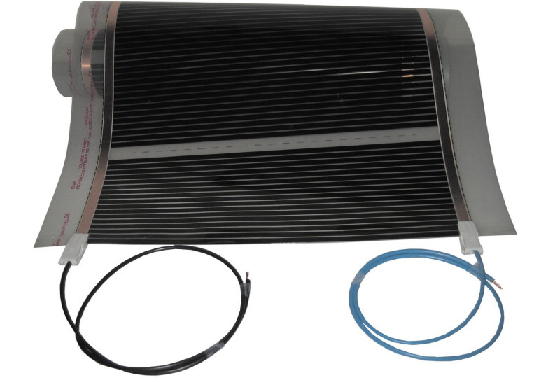

Jaka podłogówka?
W domach remontowanych, ogrzewanie podłogowe to najczęściej elektryczna podłogówka w postaci mat pod płytkami lub folii grzejnych pod panelami. Nie ma w tym nic dziwnego, gdyż takie ogrzewanie można założyć, nie naruszając głębszych warstw istniejącej podłogi, a ponadto nie podnosząc jej poziomu. Obie te zalety szczególnie docenimy zakładając podłogówkę jedynie w wybranych pomieszczeniach, np. tylko w łazience, a nie na całej kondygnacji. Wszelkie prace można bowiem przeprowadzić szybko i nie są one trudne. Ponadto zakładanie wodnego ogrzewania podłogowego na bardzo małej powierzchni się po prostu nie opłaca, ze względu na duży koszt materiałów hydraulicznych i robocizny.
Największą zaletą elektrycznej podłogówki jest łatwość montażu. (fot. Fenix Polska)
