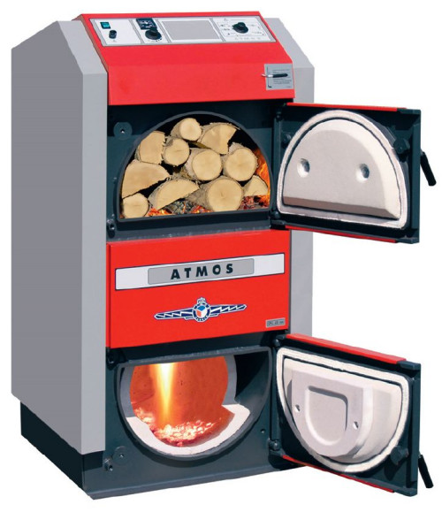

- instalujemy szczególnego rodzaju kocioł na paliwo stałe, np. zgazowujący drewno.

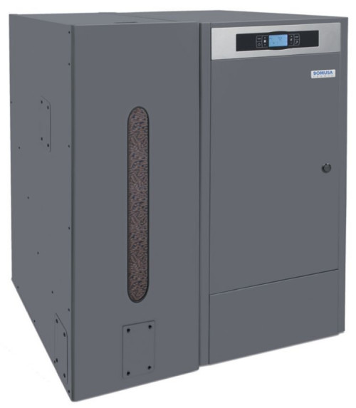

Z podajnikiem
Wymiana starego kotła zasypowego na węgiel lub drewno na nowoczesny model z podajnikiem to pod względem użytkowym przejście do innego świata. Bowiem jak inaczej określić uzupełnianie paliwa raz na kilka dni zamiast raz na kilka godzin? Ponadto nie ma co się oszukiwać, że większość użytkowników ma jakieś szczególne predyspozycje i umiejętności co do prawidłowego sposobu palenia. Dlatego zautomatyzowanie całego procesu oznacza nie tylko wygodę, ale również poprawę czystości spalania i jego lepszą sprawność, czyli ostatecznie niższe rachunki. Oczywiście pod warunkiem, że kocioł i jego sterownik są właściwie wyregulowane, zaś paliwo ma wysoką jakość.
Natomiast jeżeli chodzi o warunki niezbędne do pracy starego kotła zasypowego oraz nowego z podajnikiem, to formalnie nic się nie zmienia - rodzaj komina, sposób wentylacji itd. Jednak w praktyce modernizacja komina może okazać się konieczna. Chodzi o to, że przy prawidłowej eksploatacji kotła zasypowego, komin nie jest w zasadzie narażony na wykraplanie się w nim pary wodnej. Jeżeli zaś do tego dochodzi, to jedynie przez bardzo krótki czas, np. tuż po rozpaleniu, a później i tak wszystko zostaje osuszone. Natomiast kocioł z podajnikiem może w praktyce całymi tygodniami działać z bardzo niską mocą, np. w okresie wiosennym, gdy zapotrzebowanie na ciepło jest małe. Nie wspominając już nawet o sytuacji, gdy kocioł pracuje poza sezonem grzewczym, tylko na potrzeby c.w.u. (ciepłej wody do mycia). Ponadto trzeba uwzględnić fakt, że wzrost sprawności kotłów w wielu urządzeniach oznacza bardzo znaczne obniżenie temperatury dymu trafiającego do komina. Dlatego producenci coraz częściej zalecają, aby kotły przyłączać do kominów prefabrykowanych, które cechuje zwiększona odporność na działanie wilgoci, albo stosować wkłady w starych kominach murowanych.
Z praktycznego punktu widzenia trzeba jeszcze brać pod uwagę fakt, że kocioł wraz z podajnikiem i zasobnikiem paliwa zajmuje więcej miejsca. Ponadto trzeba jeszcze umieścić gdzieś zbiornik c.w.u. W małej kotłowni może nie być to łatwe, dlatego przed zakupem warto wszystko bardzo starannie zmierzyć. Następnie trzeba bardzo dokładnie sprawdzić jakie modele oferują producenci. Nawet kotły o zbliżonej mocy mają bardzo różne proporcje wysokości, szerokości i głębokości, odmiennie umieszczone drzwiczki, wyczystki, czopuch (przyłącze do komina).

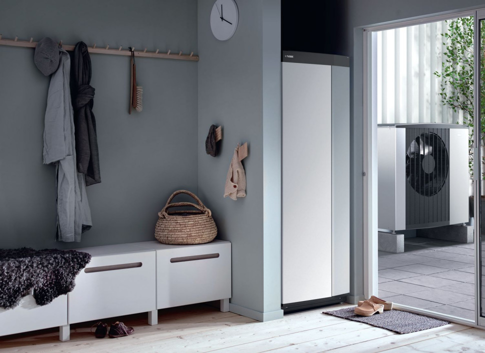

Pompa ciepła
Przez ostatnich kilka lat pompy ciepła ogromnie zyskały na popularności. Także w domach remontowanych jest ich coraz więcej. Nic w tym dziwnego, bo prawidłowo dobrane urządzenie zapewnia dość tanie ogrzewanie, jest czyste i nie wymaga żadnej obsługi.
Jednak trzeba podkreślić, że w przypadku pomp ciepła, to właśnie fachowy dobór ma kluczowe znaczenie. Potrzeba tu zdecydowanie większej staranności, niż w przypadku kotłów. Ponadto pompy to specyficzne urządzenia grzewcze. Instalator, który świetnie zna się na kotłach, niekoniecznie równie dobrze poradzi sobie z doborem pompy. Pewne zakorzenione nawyki mogą mu nawet w tym przeszkadzać. Także inwestor, czyli właściciel domu musi zdawać sobie sprawę ze szczególnych cech i pewnych ograniczeń, charakterystycznych dla pomp.
W ostatnich miesiącach częściej słyszy się o rozczarowaniu niektórych inwestorów efektami działania pomp ciepła oraz rachunkami za ogrzewanie. Jednak zła jakość części urządzeń dostępnych na naszym rynku nie jest jedyną przyczyną tego stanu rzeczy. Bowiem pompa ciepła, w gruncie rzeczy dokładnie tak samo, jak każde inne urządzenie techniczne, musi mieć zapewnione pewne warunki, żeby działać dobrze. Brutalna prawda jest taka, że nie każdy dom da się tanio i skutecznie ogrzewać pompą. Przede wszystkim chodzi tu o stare budynki - z bardzo słabym ociepleniem, nieszczelnymi oknami itd. Takie najpierw trzeba po prostu docieplić. Inaczej pompa nie będzie w stanie pokryć bardzo wysokich - w przeliczeniu na 1 m2 powierzchni - strat ciepła. I to nawet jeżeli będzie miała bardzo wysoką moc. Trzeba też pamiętać, że prawie wszystkie starsze budynki ogrzewane są grzejnikami ściennymi. Zasilanie ich wodą o niezbyt wysokiej temperaturze - a tylko taką może zapewnić pompa - oznacza znaczny spadek ich mocy grzewczej. Przy dużych stratach ciepła w nieocieplonym domu, wystarczająco skuteczne ogrzewanie jest wówczas absolutnie niemożliwe.

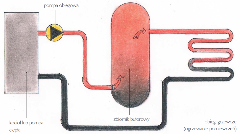

Trzeci wariant to wykonanie tzw. biwalentnej instalacji grzewczej. Chodzi o to, że do np. -7°C, dom ogrzewa tylko pompa ciepła. Natomiast poniżej pewnej temperatury, nazywanej właśnie punktem biwalencji, uruchamiane jest drugie, konwencjonalne źródło ciepła. Zależnie od tego, jak wykonano konkretną instalację, może ono działać równocześnie z pompą lub całkowicie ją zastępować. Wariantów systemów biwalentnych jest wiele. Od układów z pompą i kotłem, popularnych w remontowanych domach, gdzie po prostu nie usuwa się starego kotła, przez pompy z wbudowanymi grzałkami elektrycznymi, aż po wspomaganie pompy najzwyklejszym kominkiem.
Dawniej systemy biwalentne były praktycznie standardem w przypadku domów ogrzewanych przez pompy powietrze/woda, które nie najlepiej sprawdzają się w czasie dużych mrozów. Obecnie nadal są bardzo popularne właśnie w budynkach remontowanych, które zwykle nie są przecież idealnie dostosowane do współpracy z pompami. Użycie drugiego źródła ciepła często jest w nich po prostu konieczne.

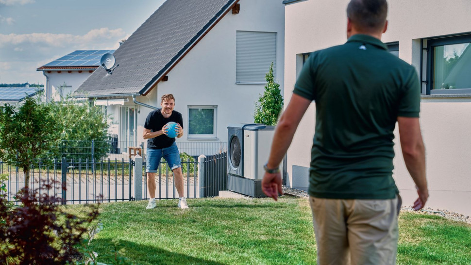

Jakie źródło dolne?
Element otoczenia, z którego pompa ciepła pobiera ciepło, aby następnie przekazać je do wnętrza budynku, nazywa się źródłem dolnym.
Może nim być:
- powietrze zewnętrzne;
- grunt;
- wody gruntowe lub powierzchniowe (staw, rzeka).
Obecnie możemy mówić o niewątpliwej dominacji pomp powietrznych. Dotyczy to zarówno budynków nowych, jak i modernizowanych. Najważniejsze zalety pomp tego rodzaju to łatwy montaż oraz umiarkowana cena. Nie trzeba bowiem ingerować w działkę - robić wykopów, czy odwiertów. Pompę ustawia się przy ścianie budynku, ewentualnie wiesza na niej, używając specjalnych wsporników (tak jak jednostki zewnętrzne klimatyzatorów). Szczególnie w domach remontowanych, a więc stojących na zagospodarowanych już od lat działkach, brak konieczności rozkopywania trawnika i wjeżdżania na posesję ciężkim sprzętem jest zaletą wręcz nie do przecenienia. Bardzo często właśnie ten czynnik przesądza o wyborze pompy powietrznej.
Natomiast jeżeli chodzi o koszty, to oszczędność wynika z dwóch powodów. Po pierwsze, same pompy powietrzne są zwykle tańsze od gruntowych. Po drugie w tym systemie nie wydajemy ani złotówki na wykopy lub odwierty. A to dodatkowy koszt od kilku do kilkunastu tysięcy zł.

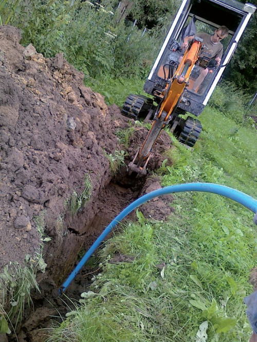

Jeżeli chodzi o pozostałe rodzaje źródeł dolnych, to wykorzystywanie wód podziemnych lub powierzchniowych stanowi tylko margines rynku. Przede wszystkim dlatego, że stosunkowo niewiele jest działek, na których można taki układ wykonać. Ponadto wody podziemne tylko w teorii świetnie się nadają na źródło dolne. W praktyce bardzo poważnym problemem okazuje się skład takich wód. Osady z wytrącającego się w kontakcie z powietrzem żelaza i manganu potrafią w krótkim czasie zamulić nie tylko wymiennik ciepła w samej pompie, ale nawet odwierty studni.
Z kolei nie sposób odmówić zalet pompom gruntowym. Grunt jest dużo lepszym źródłem dolnym, niż powietrze zewnętrzne. Przede wszystkim dlatego, że jego temperatura jest stabilna. Pozostaje ona dodatnia nawet w trakcie największych mrozów. Dzięki temu pompa może działać zawsze ze stałą wysoką sprawnością i osiągać moc nominalną. Nie dotyczy ich więc podstawowa słabość urządzeń powietrznych, które najmniej wydajnie pracują w czasie największych mrozów. Czyli właśnie wtedy, gdy ogrzewanie jest najbardziej potrzebne.
Pompy gruntowe, które jeszcze dekadę temu dominowały na polskim rynku, straciły jednak na popularności przede wszystkim ze względu na wysoki koszt zakupu samego urządzenia oraz wykonania wykopów lub odwiertów. Ponadto na układ z tzw. kolektorami poziomymi mogą pozwolić sobie tylko właściciele dużych posesji. Rury trzeba bowiem ułożyć na powierzchni 2-4 razy większej, niż powierzchnia ogrzewana domu (w zależności od rodzaju gruntu). Co więcej teren nie może być zabudowany, utwardzony, ani obsadzony wysokimi, zacieniającymi roślinami.
Wobec tych wszystkich ograniczeń nie dziwi fakt, że to pompy powietrzne cieszą się największą popularnością. Wprawdzie trzeba uczciwie przyznać, że w pewnych warunkach nie działają tak dobrze, jak modele gruntowe, jednak w ostatecznym rachunku okazują się być w zupełności wystarczające, a przy tym wyraźnie tańsze.

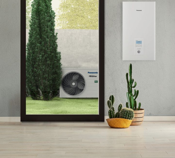

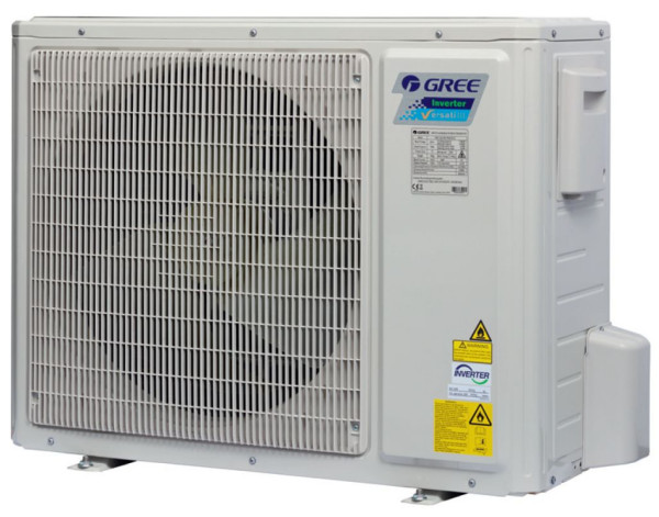

Split
Pompy ciepła typu powietrze/woda występują w trzech zasadniczych wariantach - jako split, monoblok i hydrosplit. W pierwszym pompa ciepła składa się z jednostki zewnętrznej oraz jednostki wewnętrznej. Łączą je cienkie rurki, którymi przepływa gazowy czynnik roboczy pompy. Zaletą tego rozwiązania jest fakt, że woda grzewcza krąży tylko pomiędzy grzejnikami oraz jednostką wewnętrzna, a więc wyłącznie w strefie ogrzewanej, gdzie nie trzeba zabezpieczeń przed zamarzaniem. Wadą jest natomiast konieczność wykonania połączeń, odessania powietrza pompą próżniową i napełnienia układu dopiero w domu inwestora. To zadanie dla specjalisty i tylko taki - z odpowiednim sprzętem i uprawnieniami - może instalować pompy typu split.

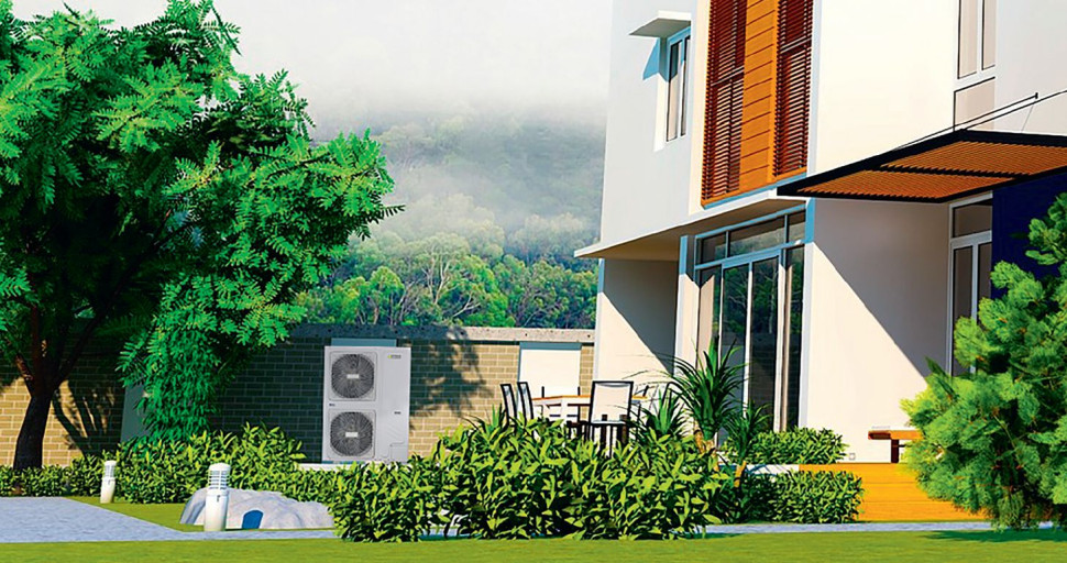

Monoblok
Natomiast w pompach typu monoblok, wszystkie elementy są umieszczone wyłącznie w jednostce montowanej na zewnątrz. Z wnętrzem domu łączą ją zaś jedynie przyłącza hydrauliczne, czyli rury z wodą. Jednak w naszym klimacie oznacza to ryzyko zamarznięcia wody w pompie lub w rurach. Trzeba się przed tym zabezpieczyć, dlatego najczęściej wodę zastępuje się płynem niezamarzającym na bazie nietoksycznego glikolu propylenowego.
Poza koniecznością zabezpieczenia układu przed mrozem, montaż urządzeń typu monoblok jest stosunkowo łatwy, nie wymaga użycia specjalistycznego sprzętu ani uprawnień do pracy z czynnikami chłodniczymi (f-gazami). Ponadto całe urządzenie znajduje się poza budynkiem, nie musimy wygospodarowywać na nie miejsca. W praktyce jednak zwykle w budynku umieszcza się naczynie wzbiorcze, często również zbiornik buforowy wody grzewczej o pojemności kilkudziesięciu litrów oraz ewentualnie wymiennik ciepła. Ten ostatni jest niezbędny, jeżeli decydujemy się na rozdzielenie części układu grzewczego, w której krąży płyn niezamarzający od tej napełnionej zwykłą wodą.
Ponadto wszystkie pompy ciepła mogą pracować tylko w układach zamkniętych, czyli zabezpieczonych zamkniętym naczyniem wzbiorczym. Jeżeli nasza instalacja c.o. jest typu otwartego, czyli z otwartym (przelewowym) naczyniem wzbiorczym, a nie chcemy lub nie możemy jej przerobić na zamkniętą, to wymiennik ciepła rozdziela również część otwartą od zamkniętej. W naszym kraju układy otwarte są zaś bardzo często spotykane, gdyż w ten sposób działa znakomita większość instalacji z kotłami na paliwa stałe - węgiel, drewno, pelety. Kwestie bezpieczeństwa omówimy dokładniej w dalszej części artykułu.
Hydrosplit
Trzeci rodzaj pomp ciepła, czyli hydrosplit, technicznie najbardziej przypomina pompy monoblokowe. Tu również mamy przyłącza wodne prowadzące do jednostki znajdującej się na zewnątrz domu. Niezbędne jest więc zabezpieczenie przed zamarzaniem wody. Jednak w modelach hydrosplit mamy również szczególnego rodzaju jednostkę wewnętrzną, tzw. hydrobox. Może ona mieścić w sobie naczynie wzbiorcze i zawory bezpieczeństwa, pompę wody, a nawet zasobnik ciepłej wody użytkowej (c.w.u). Wszystko jest już więc fabrycznie dobrane i "opakowane" w zwartą i estetyczną obudowę. To ułatwia montaż i daje pewną oszczędność miejsca.

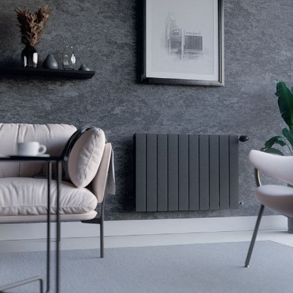

Nowe grzejniki i rury
Najczęściej powodem skłaniającym do wymiany grzejników na nowe nie są sprawy techniczne, niesprawność starych kaloryferów, lecz estetyka. Grzejniki bardzo często nie pasują z wyglądu do odnowionych wnętrz. A jeżeli już je wymieniamy, to bardzo często likwidujemy też stare rurociągi, a nowe przyłącza staramy się ukryć.
W przypadku takiej właśnie motywacji trudno o czymkolwiek dyskutować. Przecież to w gruncie rzeczy podobna sytuacja, jak np. zmiana płytek w łazience - każdy ma prawo urządzić wnętrza tak, aby mu się po prostu podobały.
Trzeba jednak uprzedzić, że wymiana grzejników i rur bywa przedsięwzięciem trudniejszym, niż wydaje się większości amatorów. W szczególności dotyczy to układania nowych rurociągów oraz sytuacji, gdy tylko część grzejników wymieniamy na nowe. Wówczas zmienia się przepływ wody i wszystko trzeba wyregulować na nowo.

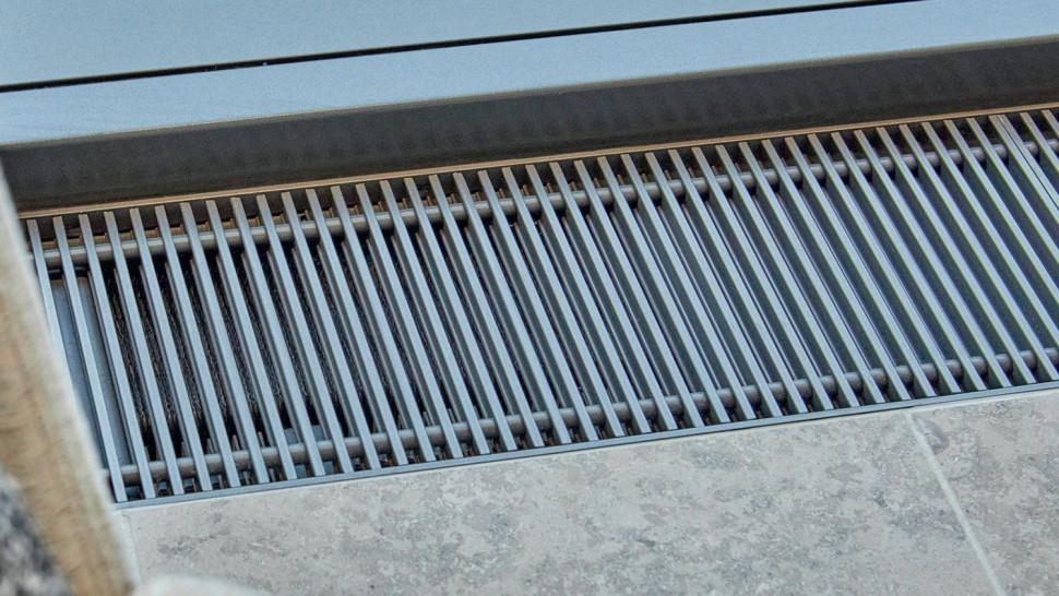

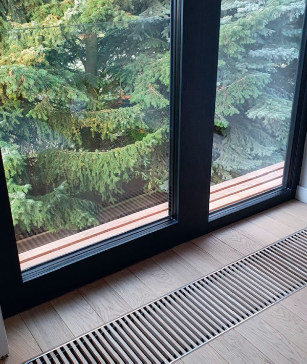

Zupełnie inna, i trzeba od razu uprzedzić, że o wiele bardziej skuteczna metoda, to założenie grzejników o specjalnej konstrukcji. Modeli zaprojektowanych z myślą o ogrzewaniu niskotemperaturowym. Najczęściej są one wyposażone w wentylatory zwiększające intensywność ruchu powietrza wewnątrz takiego grzejnika, a wraz z nią również intensywność wymiany ciepła. Moc może być wówczas nawet kilka razy wyższa, niż w podobnej wielkości zwykłych kaloryferach. Najczęściej są to tzw. klimakonwektory oraz grzejniki kanałowe. Tak naprawdę nawet montaż tych ostatnich nie musi być trudny. Grzejniki kanałowe są bowiem dostępne również jako bardzo płytkie, w przypadku których potrzebny jest kanał o głębokości zaledwie ok. 10 cm. Jeżeli coś przysparza problemów to raczej konieczność ukrycia rur przyłączeniowych. Ale ten problem dotyczy w gruncie rzeczy większości remontowanych domów, niezależnie od wybranego rodzaju grzejników, gdyż obecnie zwykle staramy się nie prowadzić już rur po wierzchu ścian.
Grzejniki kanałowe mają tę zasadniczą zaletę, że nie rzucają się w oczy, nawet jeżeli są duże. Ponadto świetnie nadają się do montażu w pobliżu drzwi tarasowych oraz innych przeszkleń sięgających do podłogi. Czyli wszędzie tam, gdzie na zwykły grzejnik ścienny po prostu nie ma miejsca.

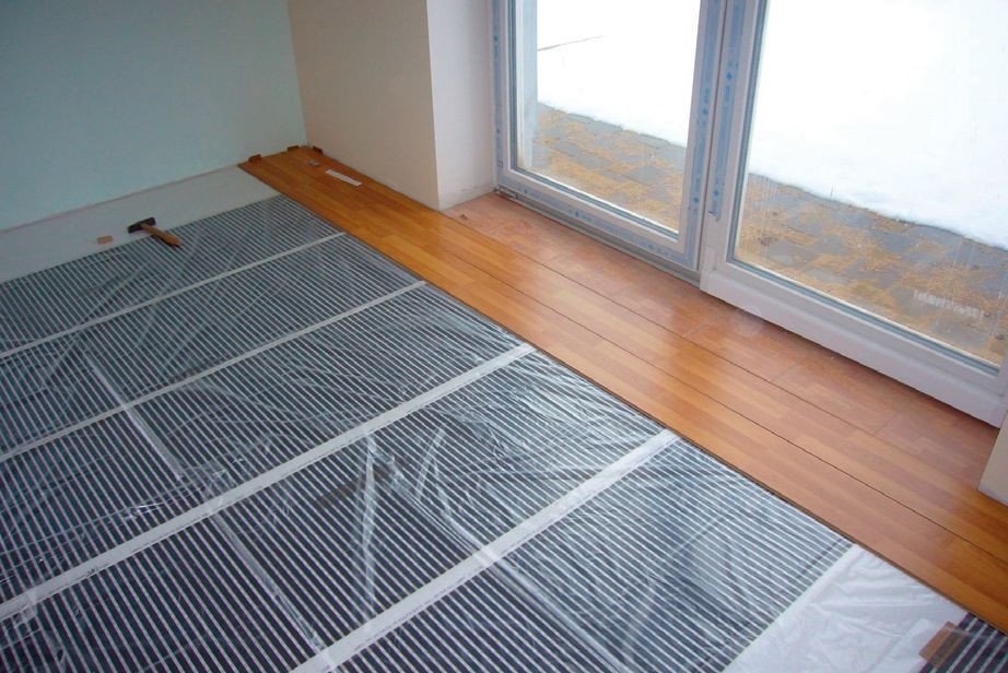

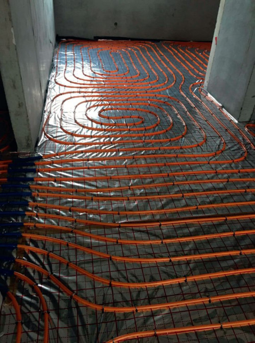

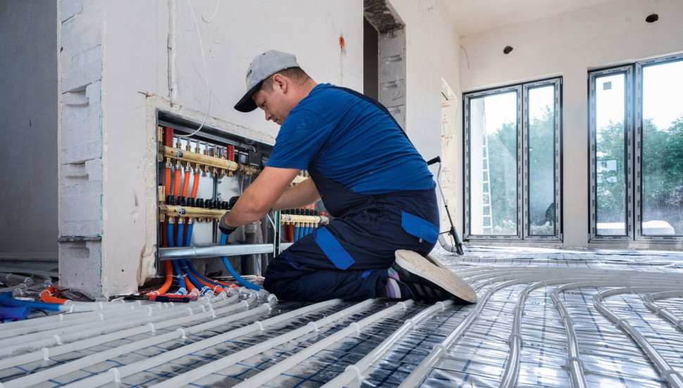

Jaka podłogówka?
W domach remontowanych, ogrzewanie podłogowe to najczęściej elektryczna podłogówka w postaci mat pod płytkami lub folii grzejnych pod panelami. Nie ma w tym nic dziwnego, gdyż takie ogrzewanie można założyć, nie naruszając głębszych warstw istniejącej podłogi, a ponadto nie podnosząc jej poziomu. Obie te zalety szczególnie docenimy zakładając podłogówkę jedynie w wybranych pomieszczeniach, np. tylko w łazience, a nie na całej kondygnacji. Wszelkie prace można bowiem przeprowadzić szybko i nie są one trudne. Ponadto zakładanie wodnego ogrzewania podłogowego na bardzo małej powierzchni się po prostu nie opłaca, ze względu na duży koszt materiałów hydraulicznych i robocizny.
Sytuacja wygląda zupełnie inaczej, jeżeli planujemy podłogówkę na dużej powierzchni i mamy do tego dobre warunki. Na przykład usuwamy starą drewnianą podłogę na legarach i do wykorzystania jest kilkanaście centymetrów grubości podłogi. Jeżeli jest to parter budynku z podłogą na gruncie, to najczęściej wykonuje się podłogówkę o typowej konstrukcji, w której rurki ogrzewania spoczywają na warstwie izolacji cieplnej i folii, a całość przykrywa wylewka podłogowa (jastrych) o grubości przynajmniej 5 cm. Warstwa jastrychu jest jednak bardzo ciężka, dlatego jego wykonanie może nie wchodzić w grę w przypadku podłóg na stropie. Wówczas warto rozważyć wykorzystanie któregoś z systemów tzw. lekkiej zabudowy. W nich wykorzystuje się najczęściej tzw. suchy jastrych, czyli płyty cementowo-włóknowe lub gipsowo-włóknowe układane na specjalnych płytach ociepleniowych z fabrycznie wyfrezowanymi rowkami na rurki. Taka podłoga jest nie tylko znacznie lżejsza i cieńsza od typowej, ale ponadto płyty suchego jastrychu można wykańczać już dzień lub dwa po ułożeniu. W przypadku zwykłych wylewek trzeba by czekać przynajmniej dwa tygodnie. Takie lekkie systemy podłogowe są niestety drogie, co jest ich główną wadą.
Wykonanie wodnej podłogówki w remontowanym domu warto rozważyć przede wszystkim, gdy planujemy założenie pompy ciepła. Oczywiście, dobrze wykonane ogrzewanie podłogowe zapewnia wysoki poziom komfortu, niezależnie od tego co jest źródłem ciepła (kocioł czy pompa). Jednak w przypadku niskotemperaturowych pomp ciepła, ten rodzaj ogrzewania umożliwia podniesienie ich sprawności, a co za tym idzie odczuwalne obniżenie rachunków za ogrzewanie. Przy tym wykonanie podłogówki może kosztować mniej, niż zakup specjalnych niskotemperaturowych grzejników.

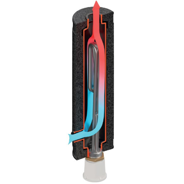

Ciepła woda
Kocioł lub pompa ciepła niemal zawsze zapewnia nie tylko ogrzewanie pomieszczeń, ale również ciepłej wody użytkowej, czyli c.w.u. To rzecz bardzo często niedoceniana, szczególnie przez właścicieli starszych domów. Są oni bowiem przyzwyczajeni do tego, że wobec dużego zapotrzebowania na ciepło do ogrzewania pomieszczeń, c.w.u. i tak nie miało większego znaczenia dla kosztów eksploatacji. Jednak po termomodernizacji - dociepleniu ścian, czy wymianie okien - sytuacja zaczyna wyglądać nieco inaczej. Zmieniają się proporcje, gdyż zapotrzebowanie na ciepło do ogrzewania spada, zaś c.w.u. wciąż pochłania tyle samo energii, co wcześniej. Temu jak faktycznie wygląda rachunek ekonomiczny, szczególnie powinni przyjrzeć się właściciele domów dotąd ogrzewanych zasypowymi kotłami na węgiel lub drewno. Oni bowiem dość często poza sezonem grzewczym rezygnują z codziennego rozpalania w kotle tylko na potrzeby c.w.u. i do jej podgrzewania używają grzałek elektrycznych. A prąd jest zaś obecnie bardzo drogim medium.

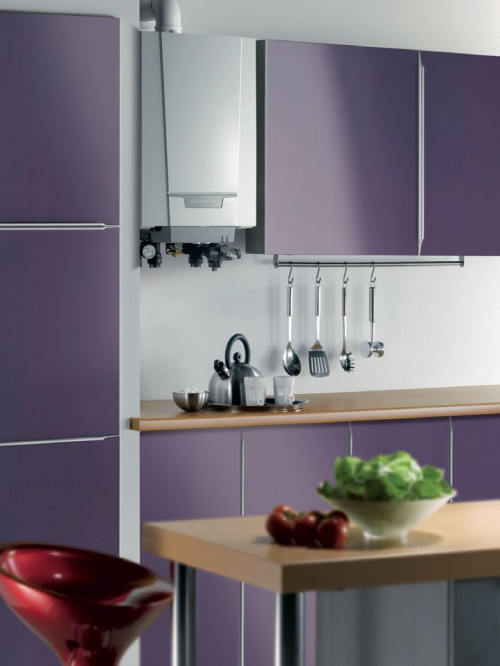

Jedno- i dwufunkcyjne
Kotły i pompy ciepła pod względem sposobu przygotowywania c.w.u. dzielimy na urządzenia jednofunkcyjne oraz dwufunkcyjne. Jednofunkcyjne podgrzewają wodę niejako na zapas, w zbiorniku o pojemności od kilkudziesięciu do nawet 300 l. Natomiast dwufunkcyjne robią to przepływowo, woda jest podgrzewana na bieżąco, dopiero po odkręceniu kranu. Czasem zakłada się również kotły dwufunkcyjne z niewielkim zasobnikiem. W razie jego wyczerpania przechodzą one automatycznie w tryb przepływowego podgrzewania c.w.u.
Jako dwufunkcyjne mogą pracować tylko niektóre kotły gazowe oraz elektryczne. Do tego potrzebna jest bowiem zdolność do błyskawicznego włączania i wyłączania, a przy tym osiągania od razu wysokiej mocy. Kotły dwufunkcyjne są małe i lekkie, wielkości wiszącej szafki kuchennej. Brak zasobnika oznacza oszczędność miejsca oraz niższe koszty zakupu. System dwufunkcyjny ma jednak także słabe strony. Przede wszystkim wielkość strumienia ciepłej wody jest ograniczona mocą kotła. Do komfortowego zasilania pojedynczego prysznica potrzeba ok. 20 kW. Z tego względu, praktycznie niemożliwe jest równoczesne zasilanie np. dwóch pryszniców. W ogóle korzystanie z kilku sanitariatów w tym samym czasie powoduje wahania temperatury i ciśnienia wody. Ponadto w takim układzie nie można wykonać cyrkulacji pomiędzy kotłem i punktami poboru, dlatego jeżeli rury są długie, to najpierw po odkręceniu kranu musimy spuścić z nich sporą ilość już wychłodzonej wody. Z tych wszystkich względów kotły dwufunkcyjne dobrze sprawdzają się tylko tam, gdzie wszystkie punkty poboru ciepłej wody znajdują się blisko kotła. A więc raczej w mniejszych domach.
Większość urządzeń grzewczych - kotły na paliwa stałe, pompy ciepła, znaczna część kotłów gazowych i elektrycznych - działa jako dwufunkcyjne. Podgrzewają wodę w zasobniku i to jego wielkość, a nie moc samego kotła, ma zasadnicze znaczenie. W takim układzie, korzystanie z dużych ilości ciepłej wody, nawet w wielu miejscach równocześnie, nie jest problemem. Ponadto można wykonać cyrkulację.

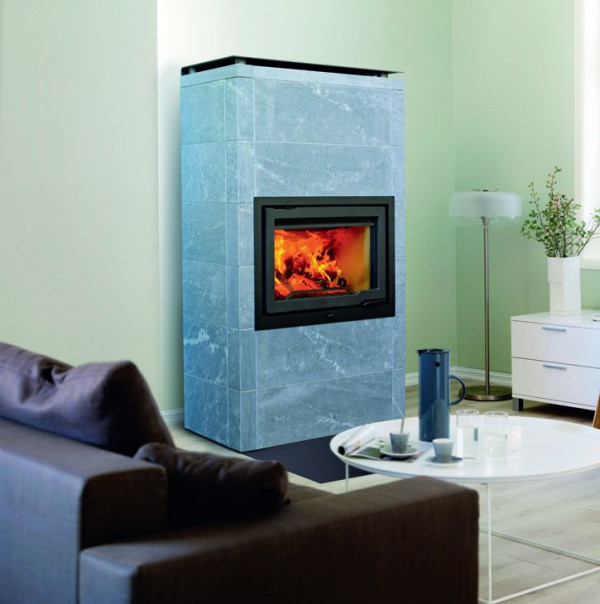

Kominek lub piec
Kominki i piece to obecnie niedoceniane urządzenia grzewcze. Po części dlatego, że od lat mogą - zgodnie z prawem - pełnić najwyżej funkcję wspomagającą. Budynki użytkowane całorocznie muszą być bowiem wyposażone w instalację grzewczą. Najczęściej jest to ogrzewanie centralne.
Jednak właśnie w domach modernizowanych ta wspomagająca funkcja może w praktyce okazać się bardzo ważna. Szczególnie jeżeli wyposaża się je w pompy ciepła, ze świadomością, że przy dużych mrozach nie będą one wystarczająco skuteczne. W takiej sytuacji, kominek lub piec staje się świetnym uzupełnieniem, sposobem na pokrycie niedoboru ciepła. Co ważne, moce grzewcze kominka i pompy się sumują. Przy czym każde z tych urządzeń działa niezależnie. To ważne, bo kominek lub piec pełni też rolę rezerwowego źródła ciepła, na wypadek awarii centralnego ogrzewania lub braku prądu.
Popularność kominków, poza przyjemnością wynikającą z obserwowania ognia, bierze się również stąd, że taki sposób ogrzewania świetnie sprawdza się poza właściwym sezonem grzewczym. W chłodny i dżdżysty jesienny dzień, nawet 2-3 godziny palenia potrafi wystarczająco skutecznie podnieść temperaturę i przywrócić komfortowe warunki.
Niekiedy istotny jest również aspekt ekonomiczny. Jeżeli mamy dostęp do niezbyt drogiego drewna opałowego to ogrzewanie nim wciąż jest wyraźnie tańsze, niż korzystanie z innych paliw. Trzeba jednak przestrzec, że zakup drogiego kominka, a przede wszystkim modelu z płaszczem wodnym, nie ma sensu, jeżeli będziemy palić w nim sporadycznie. W szczególności dotyczy to urządzeń z płaszczem wodnym, gdyż w ich przypadku odpowiedniego przystosowania wymaga cała wodna instalacja c.o.
Ponadto musimy pamiętać, że coraz częściej lokalne plany ochrony jakości powietrza zakazują używania kominków i pieców, które nie spełniają wymogów dyrektywy Ecodesign (ekoprojektu). Na szczęście, obecnie wybór takich nowoczesnych urządzeń o bardzo wysokiej sprawności i czystości spalania jest naprawdę duży.

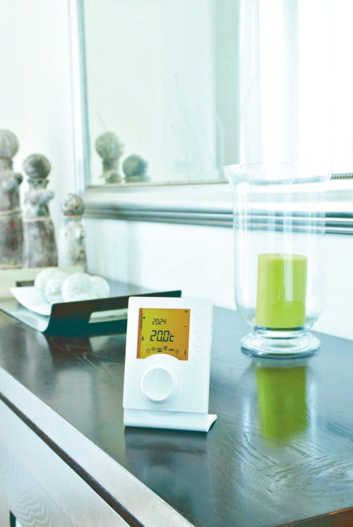

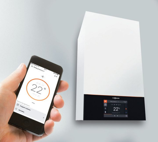

Dobre sterowanie
Sterowanie instalacją grzewczą odbywa się niejako w trzech etapach i obejmuje trzy grupy urządzeń. Pierwszy to sterownik kotła lub pompy ciepła. Jego głównym zadaniem jest tak naprawdę dbałość o zapewnienie właściwych warunków pracy (spalania) samego urządzenia będącego źródłem ciepła. W pewnym stopniu może on faktycznie nadzorować działanie ogrzewania w całym domu, gdyż ma za zadanie np. utrzymać określoną różnicę temperatury zasilania i powrotu wody do kotła. Jednak nie będzie to dokładne i pomieszczenia mogą być np. przegrzewane. A to oznacza wzrost strat ciepła oraz rachunków.
Dlatego we współczesnych instalacjach grzewczych standardem jest użycie regulatorów temperatury (termostatów). Mogą one być pokojowe lub pogodowe. One mierzą temperaturę w wybranym miejscu, porównują ją z ustawioną wartością pożądaną i w zależności od wyników przesyłają odpowiednie sygnały do sterownika kotła lub pompy. Nie ma przy tym jednoznacznej odpowiedzi na pytanie czy lepszy jest pomiar temperatury we wnętrzach, czy może pomiar temperatury zewnętrznej i dostosowywanie do niej parametrów pracy ogrzewania. Tu konieczne jest indywidualne podejście, uwzględniające specyfikę konkretnego domu.

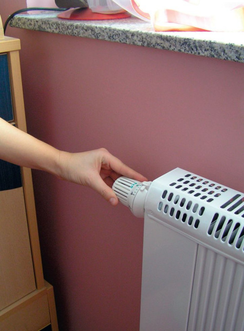

Trzeci etap regulacji to głowice termostatyczne na grzejnikach, ewentualnie również odpowiednie siłowniki na rozdzielaczach poszczególnych pętli ogrzewania podłogowego. O ile regulator temperatury (termostat) pokojowy umożliwia ogólną korektę intensywności ogrzewania w skali całego budynku, to głowice termostatyczne doprecyzowują te ustawienia na poziomie poszczególnych pomieszczeń. W przypadku grzejników, taka miejscowa regulacja zwykle działa bardzo dobrze, gdyż kaloryfery szybko reagują na zmiany zapotrzebowania na ciepło. Sytuacja jest zaś znacznie trudniejsza w przypadku ogrzewania podłogowego. Wobec dużej masy jastrychu podłogowego, efekty takiej - z założenia dynamicznej regulacji - często są mizerne. Po prostu odcięcie dopływu ciepłej wody wcale nie oznacza, że podłoga przestaje grzać. Ona jeszcze przez wiele godzin może oddawać ciepło.
