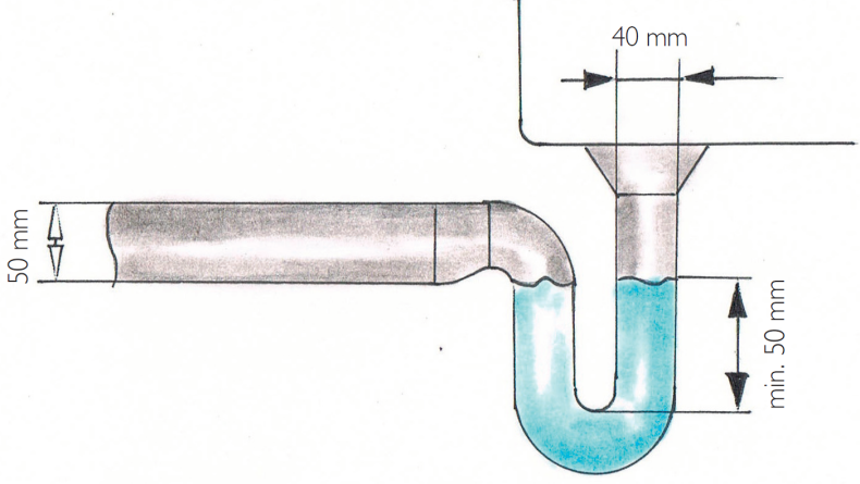

Syfony rurowe w kształcie litery U
Najdłużej stosowane są tzw. syfony rurowe. To po prostu rura o kształcie litery U. Mieszczą sporą ilość wody, przez co są dość odporne na wysychanie. Ponadto najczęściej da się je oczyścić bez rozbierania, płucząc je silnym strumieniem wody. Zwykle odpływ z nich wykonuje się o jeden rozmiar mniejszy niż rurociąg (typowo 40 i 50 mm). Dzięki temu wszystko co było w stanie przepłynąć przez syfon nie utknie też nigdzie dalej.
Syfon tego rodzaju zajmuje niestety najwięcej miejsca, co jest kłopotliwe szczególnie w małych szafkach podumywalkowych. Zaletą jest natomiast możliwość obracania jego elementów w miejscach połączeń, dzięki czemu można umywalkę czy zlew przesunąć dość znacznie na lewo lub prawo względem rury odpływowej.

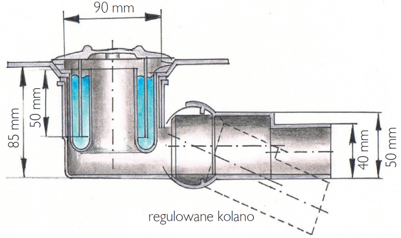

Trzeci powszechnie stosowany rodzaj to tzw. syfony dzwonowe. Przeznaczone są do wanien i brodzików. Mają bardzo małą wysokość zabudowy, co w przypadku tych przyborów jest istotną zaletą. Jednak jeszcze ważniejsze, że można je rozebrać i wyczyścić od góry, wyjmując kolejne elementy.
Syfon dzwonowy - schemat
Syfony dzwonowe, powszechnie stosuje się do brodzików i wanien. Ich atutem są małe wymiary i możliwość czyszczenia od góry.

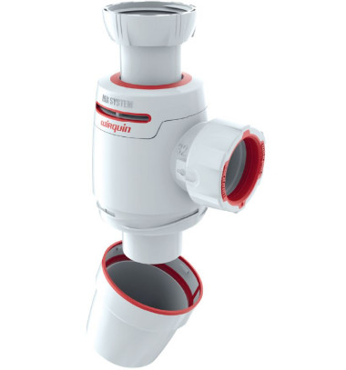

Syfon NEO AIR z napowietrzaniem
Syfon WIRQUIN NEO gwarantuje szczelność dzięki unikalnym uszczelkom wykonanym w technologii „Bi-injection”. Uszczelki są bezpośrednio zintegrowane z syfonem, nie ma więc ryzyka wycieku lub uszkodzenia uszczelek.

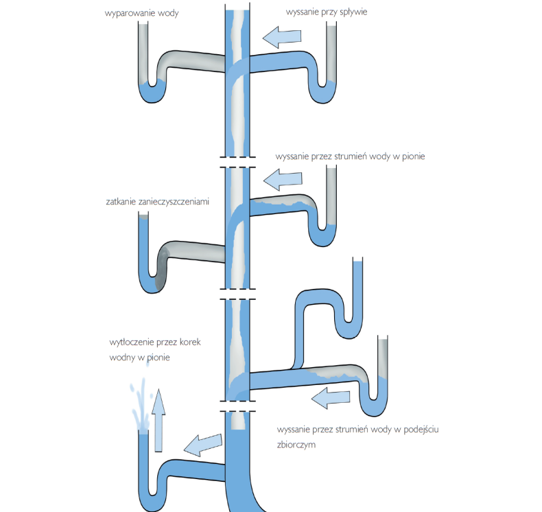

Żeby syfony działały prawidłowo, rurociągi kanalizacyjne muszą być wentylowane. Spływ ścieków powoduje zasysanie powietrza do rur, co przy braku wentylacji pionów powoduje wysysanie wody z syfonów. Przez wywiewki na pionach wydostają się też gazy kanalizacyjne. Przynajmniej jeden pion musi być w związku z tym wyprowadzony ponad dach (położony najdalej od odpływu z budynku). Pozostałe można ewentualnie zakończyć zaworami napowietrzającymi, zakłada się je też niekiedy na końcu długich podejść. Jednak zawór - jak każde urządzenie - może się zepsuć. Dlatego musi być dostępny do kontroli i ewentualnej wymiany.
Praca syfonów - schemat
Zakłócenia w pracy syfonów najczęściej spowodowane są brakiem właściwego napowietrzenia pionów kanalizacyjnych lub długich podejść do przyborów sanitarnych.
Dodanie tradycyjnych zaworów napowietrzających podejścia jest często kłopotliwe i zabiera miejsce. Dlatego dostępne są też syfony ze zintegrowanym napowietrzeniem. Montuje się je tak jak i zwykłe syfony do umywalek i zlewów. Najbardziej przydają się, gdy podejścia są długie, albo wspólne dla zlewu i zmywarki lub pralki. Odpływ ścieków z tych urządzeń bardzo często powoduje opisane przez Pana bulgotanie. To właśnie skutek braku właściwego napowietrzenia. Wówczas powietrze zasysane jest do rur przez zlew i syfon.

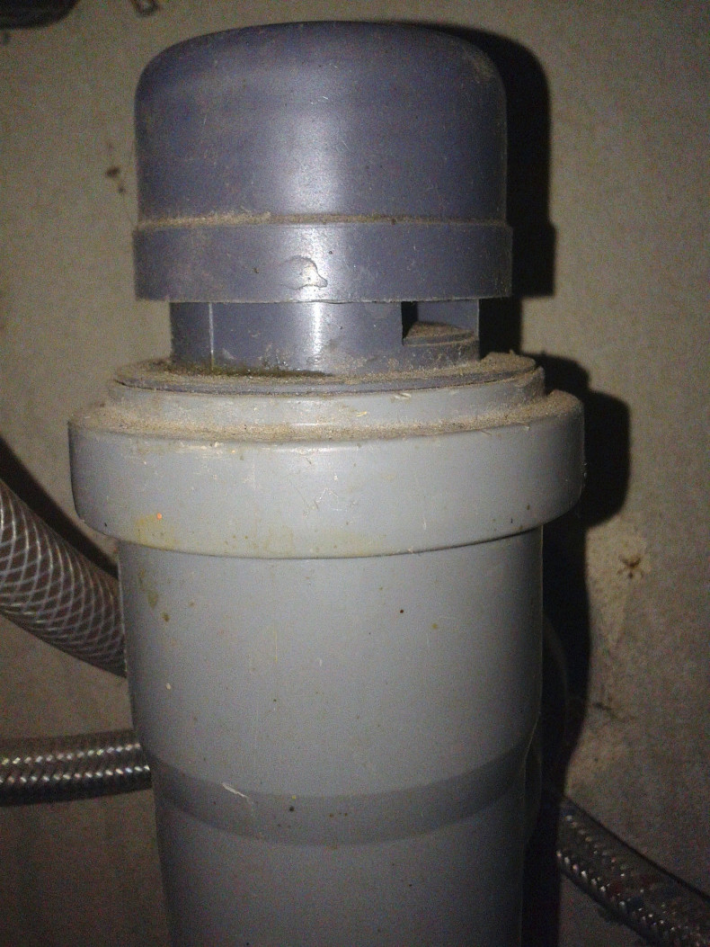

Tradycyjny zawór napowietrzający
Tradycyjne zawory napowietrzające montuje się na długich (ponad 3 m) przewodach kanalizacyjnych wanien, zlewów, umywalek. Zapobiegają one wysysaniu wody z syfonów. (fot. J. Antkiewicz)
