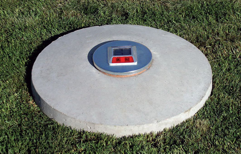

Zbiornik bezodpływowy
Zbiornik bezodpływowy może być wyposażony w czujnik poziomu napełnienia. Zabezpiecza to przed jego przepełnieniem (fot. Probud)

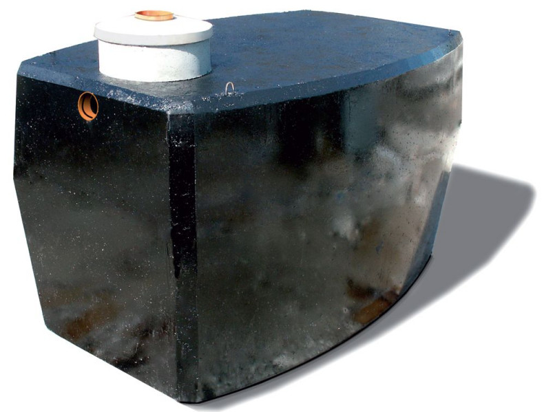

Zbiorniki betonowe wymagają do transportu i montażu samochodu ciężarowego z dźwigiem. Dawniej zbiorniki na ścieki wykonywano z kręgów betonowych, jednak dobre uszczelnienie dna oraz połączeń kręgów w takim zbiorniku jest bardzo trudne, nawet z użyciem specjalnych zapraw, tworzących odporną na działanie ścieków powłokę.
Dla trwałości zbiornika betonowego najważniejsza jest jakość betonu. Powinien to być beton zagęszczany i o obniżonej nasiąkliwości. Paradoksalnie najszybciej ulega uszkodzeniu górna część zbiornika i jego pokrywa, która nie ma bezpośredniego kontaktu ze ściekami - w kontakcie z parą wodną dochodzi tam do kondensacji żrących związków siarki, powstających w wyniku rozkładu ścieków.
Gotowy zbiornik z betonu
Gotowy zbiornik z betonu jest całkowicie szczelny i odporny na parcie gruntu (fot. Probud)

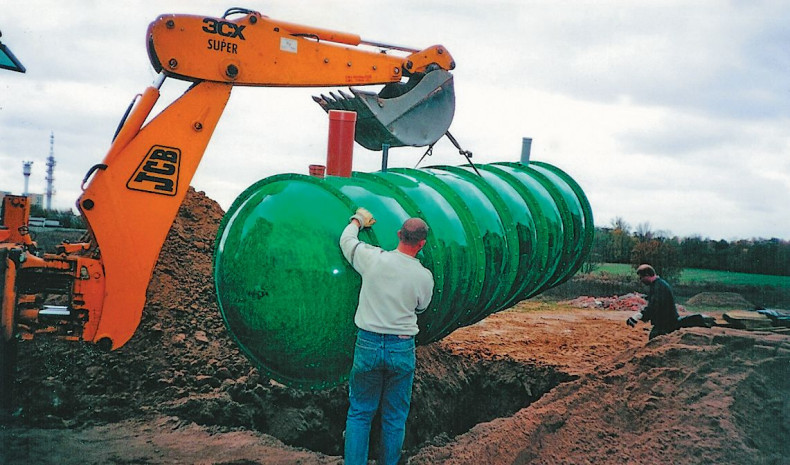

Zbiorniki bezodpływowe z tworzyw sztucznych są o wiele lżejsze od betonowych, co bardzo ułatwia transport i montaż, są też szczelne i odporne na niszczące działanie ścieków. Wymagają jednak solidnego zakotwienia w gruncie, szczególnie jeśli jest to grunt gliniasty lub podmokły, by nie zostały wypchnięte na powierzchnię lub zniszczone (pod wpływem wysadzin mrozowych lub parcia wód gruntowych). Na to zjawisko zbiornik jest szczególnie narażony, gdy jest pusty (i bardzo lekki). Jeśli więc zamontujemy go dużo wcześniej, niż zaczniemy korzystać z kanalizacji, można go obciążyć, wypełniając wodą.
Duży zbiornik z tworzywa sztucznego
Nawet duży zbiornik z tworzywa sztucznego jest lekki, a więc łatwy w transporcie i montażu (fot. Naro)

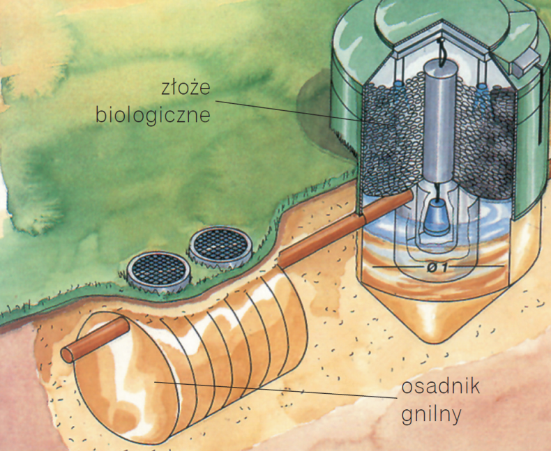

Takie oczyszczalnie nadają się na niewielkie działki lub na tereny z płytko zalegającą wodą gruntową. Rozkład ścieków zachodzi w nich nie w gruncie, ale w specjalnym zbiorniku, w którym znajduje się warstwa ułożonego na ruszcie gruboziarnistego kruszywa lub innego materiału.
Jest to właśnie złoże, które zraszane przez ścieki i natleniane sprzyja rozwijaniu się bakterii tlenowych rozkładających ścieki. Złoże musi być zabezpieczone przed mrozem.
Ścieki ze złoża, oczyszczone już w bardzo dużym stopniu, odprowadza się następnie do studni chłonnej, ewentualnie do rowu melioracyjnego lub zbiornika wodnego (po uzyskaniu tzw. pozwolenia wodno-prawnego).
Schemat: Oczyszczalnia ze złożem biologicznym
Oczyszczalnia ze złożem biologicznym zajmuje niewiele miejsca i można ją wykonać nawet wówczas, gdy poziom wód gruntowych na działce jest wysoki (rys. Ekofinn)

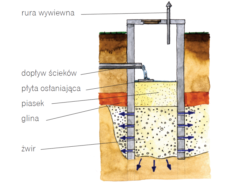

Schemat: Budowa studni chłodnej
