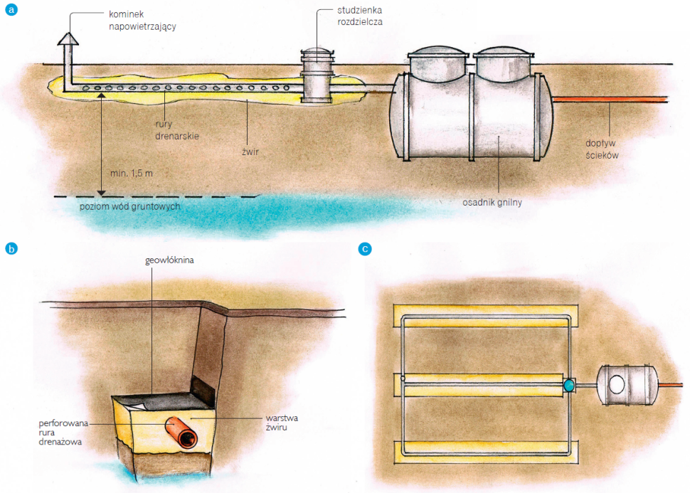

Jest kilka typów przydomowych oczyszczalni ścieków, najpopularniejsze to oczyszczalnia z drenażem rozsączającym albo kompaktowa.
W pierwszym wariancie spływające z domu ścieki trafiają najpierw do osadnika gnilnego. Po oddzieleniu się zanieczyszczeń stałych nieczystości przepływają przez studzienkę rozdzielczą do perforowanych rur drenażowych, które są ułożone w warstwie żwiru bądź tłucznia na głębokości 0,6-1,2 m poniżej poziomu gruntu, ale co najmniej 1,5 m powyżej najwyższego poziomu wód gruntowych.
Niestety, taka konstrukcja oczyszczalni ścieków sprawia, że nie jest ona całkowicie bezwonna. Osadnik gnilny przypomina bowiem zwykłe szambo. Poza tym instalacja zajmuje sporo miejsca - ok. 100 m² w przypadku 4-osobowej rodziny. Na tym terenie, i w odległości 3 m wokół niego, można uprawiać tylko płytko korzeniącą się roślinność. Dodatkowo system drenażowy wymaga oczyszczenia i przełożenia rur (zwykle po 10-15 latach). W praktyce oznacza to wykonanie go od nowa.
Schemat: Oczyszczalnia z drenażem rozsączającym (a). Przekrój przez dren (b) i sposób ułożenia tych elementów (c)
Oczyszczalnia z drenażem rozsączającym (a). Przekrój przez dren (b) i sposób ułożenia tych elementów (c).

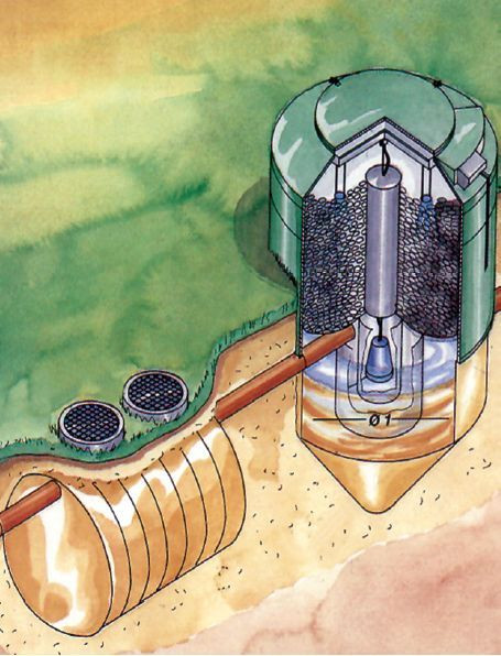

Wad tych pozbawione są oczyszczalnie kompaktowe. Proces oczyszczania ścieków może się w nich odbywać na różne sposoby, najpopularniejszy wariant to oczyszczalnie ze złożem biologicznym. Wszystkie konstrukcje tego typu łączy jednak to, że zajmują niewiele miejsca, bo oczyszczanie odbywa się nie w gruncie, ale w szczelnych zbiornikach (ewentualnie w wydzielonych komorach jednego zbiornika). Ścieki przepływają przez nie do momentu, kiedy ich stan pozwala na odprowadzenie do studni chłonnej albo wód powierzchniowych, np. rowu melioracyjnego. Jakość oczyszczonych ścieków pozwala też przeważnie używać ich bez problemu do podlewania ogrodu.
Schemat oczyszczalni kompaktowej ze złożem biologicznym
Schemat oczyszczalni kompaktowej ze złożem biologicznym.
