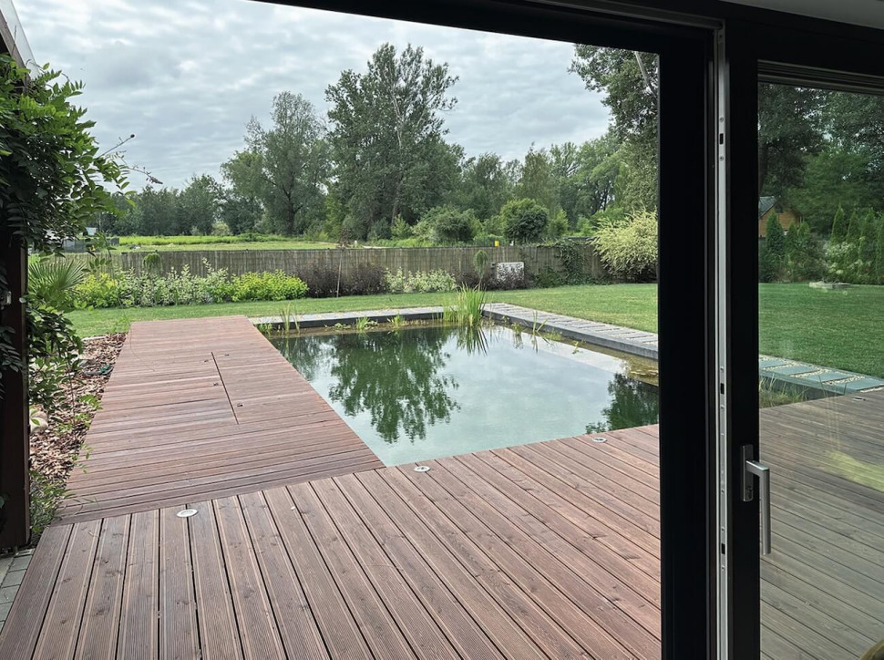

Swoim doświadczeniami dzieli się z nami pan Juliusz, który wykonał taras drewniany oraz pomosty przy stawie z ryflowanych desek z modrzewia europejskiego. - Szczególnie dobre jest to, że możemy biegać po drewnianych pomostach na bosaka, bo nawet mokre nie są śliskie, z ryfli sporadycznie oddzielają się drzazgi. Oprócz tego przekonaliśmy się, że drewno mniej się nagrzewa w porównaniu z betonem, na ogół promieniuje z niego przyjemne ciepło, rzadko parzy stopy. To nic, że w żłobieniach zbiera się piasek, kurz, łatwo usuwa się je miotłą, wodą ze szlauchu.
Opinie: - Polecam zakup dobrze wysezonowanego trwałego drewna o wysokiej jakości, zlecenie wykonawstwa specjalistom od takich tarasów. Realizacja nie jest bardzo trudna, lecz trzeba posługiwać się odpowiednimi narzędziami, znać technologię, niuanse, poza tym przy robocie wymagana jest staranność, doświadczenie.
Zadaszenie drewnianego tarasu

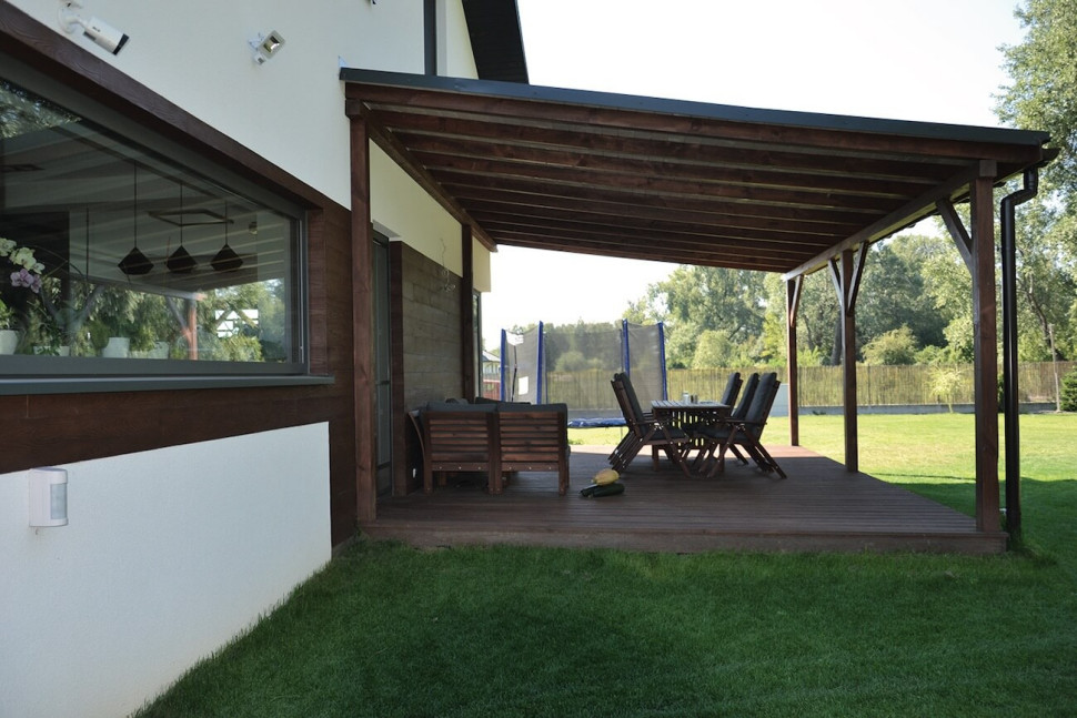

Zadaszenie drewnianego tarasu wsparto na drewnianych słupach, na dachu ułożono deski i gont bitumiczny, fot. archiwum prywatne
To dlatego, że drewno „pracuje” pod wpływem zmiennych warunków atmosferycznych. Zależało mi na fachowym wykonawstwie, ponieważ m.in. zaprojektowałem w pomostach przy stawie kilka ruchomych klap, które ułatwiają mi dostęp do filtrów, pomp, studni chłonnej. Ekipa oparła deski tarasowe na legarach, które rozmieściła co 60 cm (w części przy stawie, osadziła w betonowych brzegach stalowe kotwy, do nich przykręciła kantówkę). Między deskami pozostawiła odstęp 5 mm, te przytwierdziła wkrętami do drewna. Wygląd masywnych podestów z drewna jest dość ciężki, dlatego w celu nadania lekkości, dwa brzegi stawu (od strony trawnika) wykończyłem wyrobami z betonu i kruszywem. Ażurowa aranżacja, w jasnym kolorze, urozmaiciła intensywnie użytkowaną strefę wypoczynkową przed domem. Zadbałem o dobre oświetlenie wszystkich części tarasu.
Czego nie polecam? Radzę unikać malowania desek na tarasie barwioną bejcą. Zrobiłem to tylko raz, skutek to zbyt ciemny odcień podestów, poza tym preparat szybko zaczął się łuszczyć. Lepiej sprawdza się stosowanie oleju.

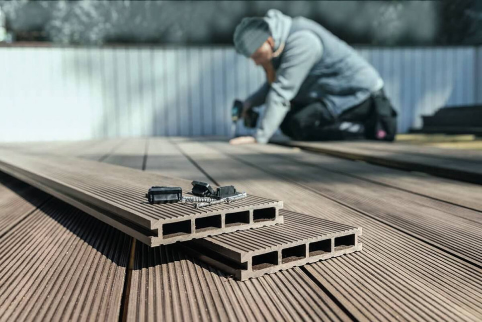

Co to jest kompozyt? To mieszanina tworzywa sztucznego oraz wybranego naturalnego surowca. Profile WPC (Wood Plastic Composite) wytwarza się z PVC i trocin, zaś profile RMC (Resin Mineral Composite) z żywicy poliuretanowej, mieszanki mineralnej i włókien szklanych. Z obu odmian materiału wyrabia się deski tarasowe i panele w kształcie kwadratu lub prostokąta. Deski kompozytowe na tarasy są trwałe, odporne mechanicznie i biologicznie, ich obróbka jest łatwa. Poza tym taras z kompozytu łudząco przypomina drewno, chociaż jest pozbawiony jego wad. Nic dziwnego, że deski kompozytowe na taras o takich właściwościach wypierają zwykłe deski (drewniane). W odpowiedzi na rosnące zainteresowanie klientów, producenci wciąż urozmaicają jego gamę kolorów i faktur.
Tarasowe deski kompozytowe montaż
Tarasowe deski kompozytowe można montować nawet zimą, JAF POLSKA
Warto wiedzieć, że w fabryce poddają wierzch niektórych modeli szczotkowaniu, dzięki czemu deski kompozytowe na taras uzyskują lekko chropowatą, antypoślizgową fakturę. Do wad kompozytu zalicza się brak widocznych sęków (to wyjątkowa cecha drewna), zbyt jednolity kolor (uzyskuje się go przez barwienie masy na etapie produkcji), przy czym pierwotnie uzyskany odcień na słońcu może wyblaknąć, po deszczu zaś mogą wystąpić na tarasie z desek kompozytowych zacieki. Modele desek kompozytowych na taras najtańsze i o niskiej jakości dość szybko ulegają zarysowaniu, nie są odporne na wysoką temperaturę - zaleca się zatem dobrać te ze średniej albo wyższej półki jakościowej (potwierdzonej badaniami, certyfikatami).

Nie do przecenienia jest fakt, że elementy przeznaczone na nawierzchnię tarasu (można wybrać te z profilem pełnym lub komorowym, szczotkowane, ryflowane lub gładkie) kupuje się wraz z zestawem akcesoriów do montażu tarasu (łatwe, szybkie roboty też są walorem tej technologii). Każdy zestaw tarasowy zawiera legary, spinki, zaślepki, listwy wykończeniowe i maskujące, wkręty itp. Jest to zatem gotowy system tarasowy do szybkiego montażu, który przeprowadza się bez okaleczania desek i widocznych zamocowań.

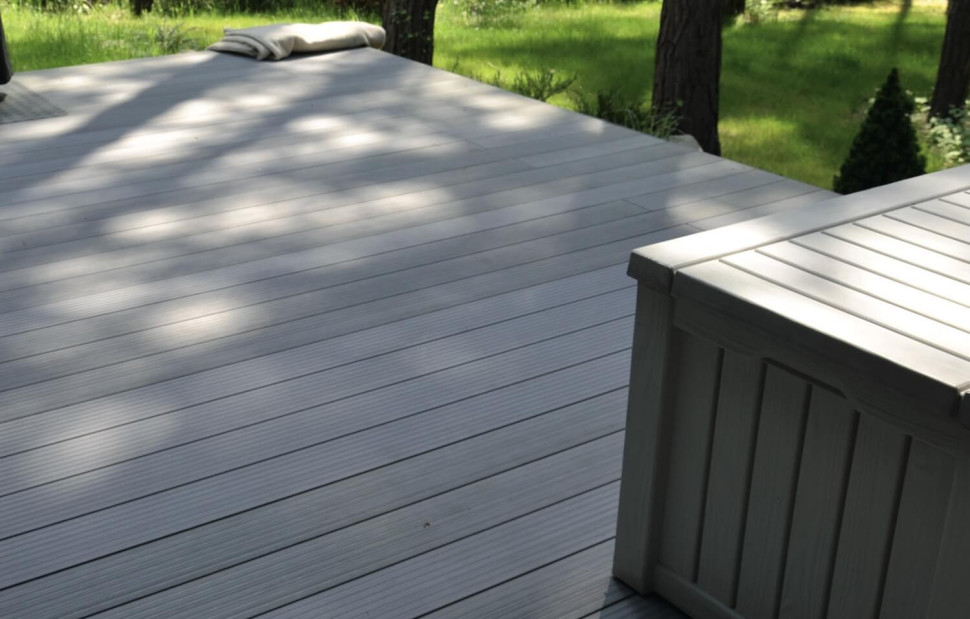

Swoim doświadczeniami dzieli się z nami pan Konrad. Wykonał taras z deski kompozytowej w kolorze jasnej szarości; dwustronnie ryflowanej, szczotkowanej, z antypoślizgową powierzchnią; wykonanej z mączki drzewnej i czystego PVC; o wysokiej klasie niepalności; gwarancja 25 lat.
- Oboje z żoną nie mieliśmy żadnych wątpliwości, że musimy zastosować deski kompozytowe. Dom postawiliśmy na zalesionej i zacienionej działce, wiedzieliśmy zatem, że na taras będą spadały resztki z drzew liściastych i iglastych. Najpierw skłanialiśmy się ku wykorzystaniu taniej wersji, lecz w składzie budowlanym trafiliśmy na uczciwego sprzedawcę. Doradził zgromadzenie większej kwoty i kupienie elementów z wyższej półki jakościowej i cenowej. Poczytaliśmy opinie w Internecie i... zrezygnowaliśmy z budowania tarasu kompozytowego w momencie, kiedy kiesa jest prawie pusta po budowie domu.
Ryflowane, szczotkowane deski kompozytowe
Ryflowane, szczotkowane deski kompozytowe przytwierdzono do legarów klipsami, fot. archiwum prywatne
Wróciliśmy do tematu po 3 latach. Wybraliśmy deskę kompozytową ze średniego przedziału jakościowego i cenowego, identyczną jak ta (tylko kolor jest inny), którą kilka lat wcześniej zastosowali nasi znajomi. To oni przekonali się, że to wersja dostatecznie trwała i wytrzymała, jej pielęgnacja jest łatwa. Jasnoszare deski kompozytowe o szczotkowanej fakturze świetnie imitują pomalowane drewno, a na takim odcieniu nie uwypukla się kurz. Przy wyborze desek kompozytowych na taras, sprawdziliśmy parametry, dzięki którym wyrób jest długowieczny, trwały, wytrzymały, bezpieczny (liczyła się antypoślizgowa ryflowana powierzchnia, wysoka klasa niepalności). Wiadomo - same deski kompozytowe to nie wszystko, poprosiliśmy zatem sprzedawcę o skompletowanie innych niezbędnych elementów do budowy tarasu, w tym legarów z kompozytu w identycznym kolorze (ich wymiary to 240 x 5 x 3 cm), klipsów montażowych, podkładek. Wiedzieliśmy, że istotny jest też fachowy montaż. Zamówiliśmy kompleksową usługę, wyspecjalizowana ekipa zjawiła się u nas po dwóch tygodniach.
Opinie: - Chociaż w sklepie rekomendowano nam kompozyt najwyższej jakości, to nie zamierzaliśmy przesadzić z kosztami. Wytyczyliśmy bowiem taras o powierzchni 38 m2. Po kilku latach użytkowania, wszystko wskazuje na to, że zastosowanie desek kompozytowych ze średniej półki jakościowej i cenowej było wystarczające. Dotąd nie ujawniły się na tarasie żadne usterki, montaż odbył się fachowo i sprawnie, koszty były akceptowalne. Znajomi uprzedzili nas, że ich wykonawcy nie mogli znaleźć odpowiednich brzegowych listew wykończeniowych, dlatego radzili wykonać z kompozytu tylko podest, a schody tarasowe z innego materiału. Dziś trochę żałujemy, że wytyczyliśmy szerokość podestu o 40 cm większą niż długość deski tarasowej (15 x 240 x 2,5 cm). Uniknęlibyśmy łączenia desek i szpar między nimi, a co za tym idzie gromadzenia się brudu nie tylko w szparach, ale też wewnątrz desek kompozytowych o otwartym profilu. Liczymy, że klipsy przy łączeniach będą zawsze mocno trzymać, że deski na tarasie się nie odkształcą. Jakość desek kompozytowych oceniamy wysoko, taras nie blaknie, nie ma na nim plam. Podest nie dudni przy chodzeniu. Pyłek i inne resztki spadające z drzew zmiatamy na bieżąco. Zielony nalot, osadzający się w ryflach w zimie, zmywamy na wiosnę wodą pod ciśnieniem. Taras kompozytowy się udał!
