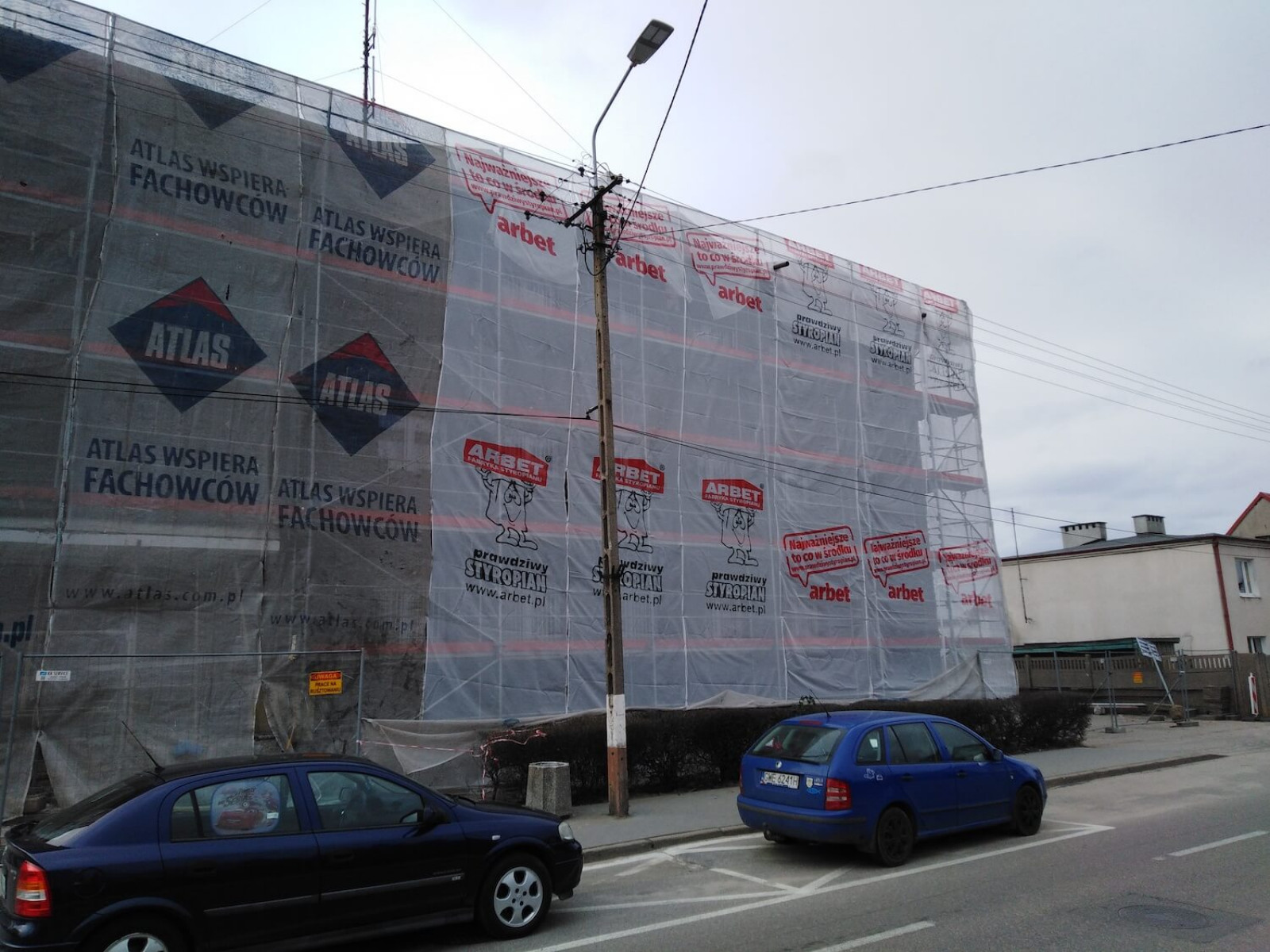

Od docieplenia budynków nie ma ucieczki! Zrób to, zanim UE zmusi Cię do zmian
Najpopularniejsze rozwiązania w ociepleniach domów to styropian na ściany, fot. ARBET
Docieplenie budynków nakazuje unijne prawo, które stanowi, że do 2050 roku każdy dom w Polsce ma być zeroemisyjny. Taki budynek charakteryzuje minimalne zapotrzebowanie na energię, także tę przeznaczoną na ogrzewanie. Trzeba zatem ograniczyć jej straty, czyli go ocieplić. Rok 2050 może wydawać się odległą perspektywą, ale warto mieć świadomość, że do tej daty z koniecznością docieplania domów zetkną się prawie wszyscy ich właściciele.
Przepisy są jednoznaczne. Dyrektywa w sprawie charakterystyki energetycznej budynków (EPBD - Energy Performance of Buildings Directive), nazywana u nas krótko dyrektywą budynkową stanowi, że od 2030 roku każdy nowo budowany dom ma być zeroemisyjny. Te, które już stoją, zeroemisyjne mają stać się do roku 2050.
Docieplenie budynków w Polsce - unijne wymagania
Państwa członkowskie muszą wdrożyć unijne regulacje do krajowego prawodawstwa i mają na to dwa lata (liczone od maja 2024 roku). Zeroemisyjny dom nie może emitować CO2 z paliw kopalnych, co oznacza, że nie wolno ogrzewać go węglem, gazem ziemnym i płynnym (LPG), olejem opałowym. Cała zużywana w nim energia ma pochodzić ze źródeł odnawialnych (np. ze słońca). Przede wszystkim jednak, jego potrzeby energetyczne mają być zerowe lub jak najmniejsze. W naszym klimacie znaczne zmniejszenie ilości energii potrzebnej do ogrzewania domu da się osiągnąć tylko w jeden sposób - ograniczając jej straty. Co umożliwia dobra izolacja termiczna przegród zewnętrznych, energooszczędna stolarka, wentylacja mechaniczna z rekuperacją.
docieplenie budynku
Żeby sprostać unijnym przepisom, potrzebna będzie masowa termomodernizacja domów w Polsce, fot. ARBET

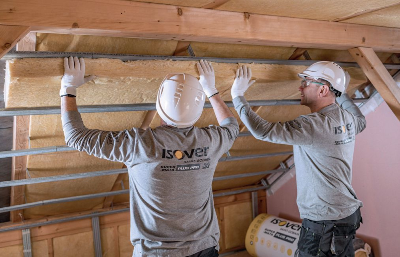

Kiedy wybrać wełnę mineralną do docieplenia budynku?
Produkty z wełny mineralnej skalnej lub szklanej stosuje się przede wszystkim do ocieplania dachów. Pod połaciami dachów skośnych układane są miękkie płyty z wełny mineralnej albo rolowane maty, na ścianach płyty półtwarde i twarde.
docieplenie poddasza wełną
Wełna mineralna do docieplenia poddasza to dobry wybór, fot. ISOVER
Wełna mineralna jest niepalna i dość lekka (choć cięższa od styropianu). Ma dobrą izolacyjność cieplną i zdolność do przepuszczania pary wodnej. Skutecznie izoluje akustycznie, jest elastyczna i sprężysta, dzięki czemu szczelnie wypełnia przestrzenie, w których jest układana. Jest odporna na chemikalia i wysoką temperaturę. Niestety, także nasiąkliwa. Wełna mineralna zamoczona traci właściwości izolacyjne, dlatego należy zabezpieczyć ją przed wilgocią. Na poddaszach jej alternatywą stała się izolacja z piany PUR (przeważnie otwarto-komórkowej), układana natryskowo.

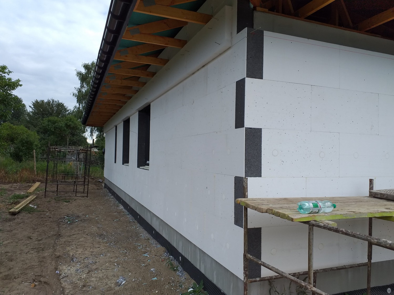

Docieplenie ścian zewnętrznych - jaki wybrać system dociepleń?
Żeby ściana dwuwarstwowa (ta odmiana jest u nas najpopularniejsza) osiągnęła wymagany przez przepisy poziom współczynnika przenikania ciepła U, czyli 0,20 W/(m2·K), mur obkłada się izolacją o grubości 15-20 cm. Prace dociepleniowe można prowadzić jedną z dwóch metod: lekką mokrą lub lekką suchą.
grubość ocieplenia na ściany
W najpopularniejszej metodzie lekkiej mokrej ścianę izoluje się mocując ocieplenie bezpośrednio do muru. Aby spełniała ona standardy w zakresie ciepłochronności, warstwa styropianu musi mieć przynajmniej 15 cm grubości, fot. SWISSPOR

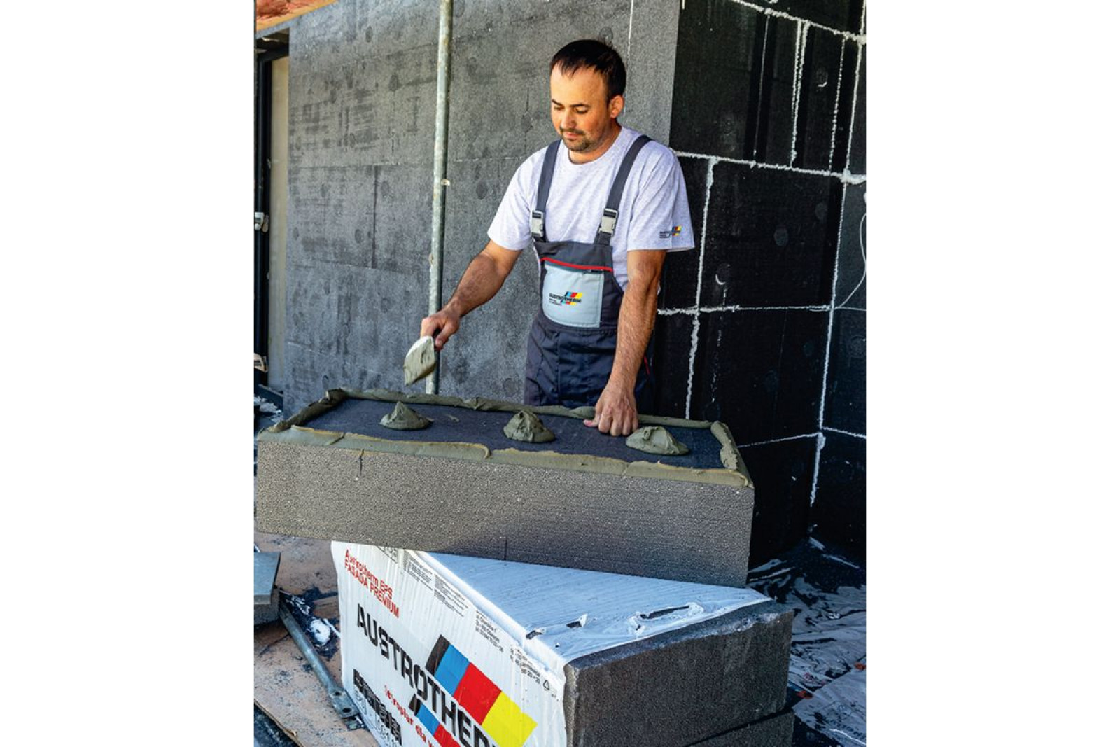

Zdecydowanie popularniejsza jest metoda lekka mokra (ETICS, kiedyś BSO - bezspoinowy system ociepleń). Mamy tu element lekki, czyli płyty izolacji termicznej, i element mokry, czyli klej do zatapiania siatki szklanej. Termoizolację klei się do muru za pomocą zaprawy klejącej. Jeśli jest taka potrzeba, po związaniu zaprawy, płyty ocieplenia przytwierdza się dodatkowo kołkami. Zewnętrzną warstwę elewacji stanowi najczęściej tynk cienkowarstwowy. Ściana ocieplona tym sposobem wykazuje dobre parametry termiczne. Niestety, technologia ma też wady - pracować można wyłącznie przy sprzyjającej pogodzie (bez deszczu, silnego wiatru, intensywnego słońca, przy temperaturze 5-25°C), łatwo też o błędy wykonawcze. Te mogą ujawnić się nawet po kilku latach, a ich usunięcie jest trudne i kosztowne.
system dociepleń
W metodzie lekkiej mokrej zaprawę klejową nanosi się na płyty metodą obwodowo-punktową, fot. AUSTROTHERM

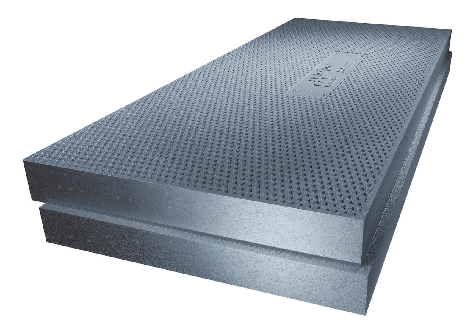

Co wybrać do docieplenia fundamentów: EPS czy XPS?
Ocieplanie fundamentów to jeden z kluczowych etapów w zapewnieniu energooszczędności i trwałości budynku. Wybór odpowiedniego materiału termoizolacyjnego zależy od kilku czynników, takich jak: warunki gruntowo-wodne, rodzaj fundamentów (czy jest to płyta, czy ława) oraz budżetu inwestycji. Najważniejszymi kryteriami przy wyborze dobrej termoizolacji fundamentów są: nasiąkliwość, odporność na ściskanie, współczynnik przewodzenia ciepła oraz trwałość. Izolacja fundamentów musi bowiem zachować swoje właściwości przez dziesiątki lat, działając w środowisku narażonym na wilgoć, obciążenia mechaniczne oraz zmienne warunki temperaturowe. Idealny materiał do ocieplenia fundamentów powinien charakteryzować się niską nasiąkliwością, odpornością na duże obciążenia zarówno od gruntu, jak i ciężaru budynku, a przy tym skutecznie ograniczać straty ciepła. Im niższa wartość współczynnika λ, tym lepsza izolacyjność cieplna. Wybór odpowiedniego materiału termoizolacyjnego determinuje również sposób wykonania izolacji - wyjaśnia Edyta Sauć, krajowy doradca techniczny swisspor Polska.
docieplenie fundamentów styropianem
Do izolacji fundamentów stosuje się styropian o obniżonej chłonności wody, fot. SWISSPOR
Płyty swissporXPS oraz swissporHYDRO LAMBDA montuje się na izolacji przeciwwodnej, natomiast płyty swissporEPS i swissporLAMBDA muszą zawsze znajdować się pod nią. Jeśli szukamy najbezpieczniejszej i najtrwalszej izolacji fundamentów, XPS będzie najlepszym wyborem zwłaszcza w trudnych warunkach, takich jak wilgotny grunt czy płyta fundamentowa. Budżetową alternatywą, pod warunkiem, że grunt nie jest bardzo mokry, a izolacja przeciwwodna ław została wykonana poprawnie, są płyty hydrofobowe EPS. Z kolei płyty EPS do ocieplenia fundamentów to opcja ekonomiczna, która sprawdzi się wyłącznie wtedy, gdy fundamenty są perfekcyjnie zabezpieczone przed wodą. W przeciwnym razie ich zastosowanie wiąże się z ryzykiem chłonięcia wilgoci i utraty właściwości izolacyjnych.

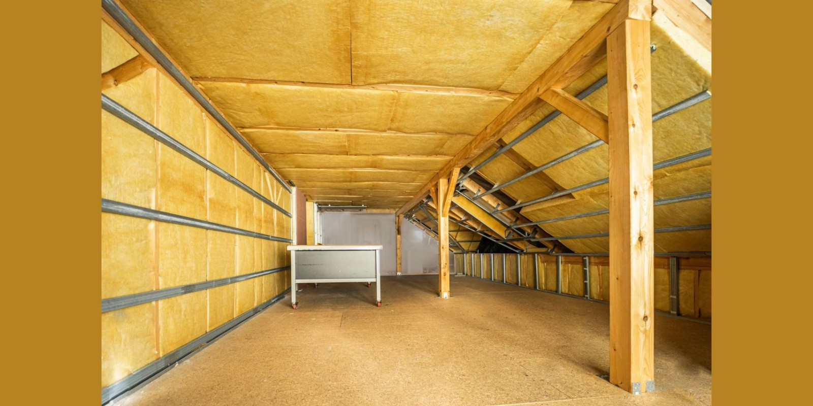

Jak docieplić poddasze?
Najpopularniejsze u nas dachy skośne ociepla się przeważnie wełną mineralną, układając ją dwuwarstwowo - między i pod krokwiami. Dolna warstwa, układana na dodatkowym poprzecznym ruszcie, pozwala zwiększyć grubość izolacji i zniwelować wpływ krokwi jako mostków termicznych. Aby spełnić wymagania WT 2021, za minimum uznać należy ocieplenie dachu materiałem o grubości 25-30 cm, przy λ = 0,04 W/(m·K).
Żeby spełnić wymagania WT 2021, wełnę mineralną układa się pod połacią dachu dwuwarstwowo, fot. ISOVER

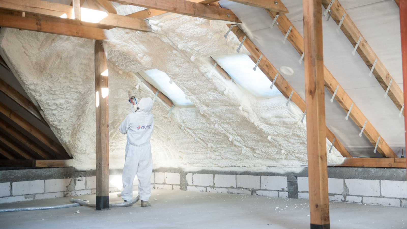

Zalety docieplenie poddasza pianą PUR
Alternatywą wełny do docieplenia poddasza jest od jakiegoś czasu piana PUR, wytwarzana na budowie i nanoszona natryskowo za pomocą agregatu. Do tych prac trzeba zatrudnić fachowców dysponujących odpowiednim sprzętem. Robota związana z ociepleniem poddasza tą metodą idzie szybko - na zaizolowanie całego poddasza wystarczy kilka do kilkunastu godzin. Piana PUR układana natryskowo występuje w dwóch rodzajach, jako otwartokomórkowa i zamkniętokomórkowa. Do docieplenia poddaszach stosuje się zwykle tę pierwszą. Ma dobrą izolacyjność termiczną (λ 0,036–0,040 W/(m·K)), jest bardzo lekka (do 10 kg/m3 ) i paroprzepuszczalna. Od strony wnętrza budynku zaleca się ułożenie na niej paroizolacji. Pianka jest rozprężna, więc wciska się we wszelkie zakamarki i dokładnie wypełnia przestrzeń, w której jest układana. To izolacja bezspoinowa - jej prawidłowe naniesienie eliminuje ryzyko powstania mostków cieplnych. Jest odporna na działanie pleśni, ale palna.
Poddasza coraz częściej ociepla się nanoszoną natryskowo pianą PUR, fot. PCC PRODEX
