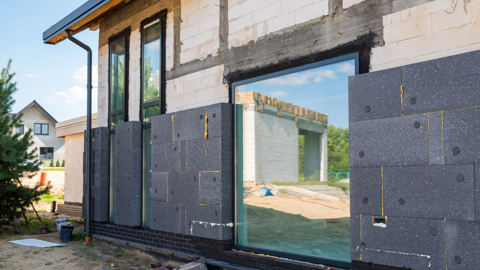

Czy warto samemu ocieplić dom? Jeden błąd i odbioru nie będzie! Prawidłowe ocieplenie ścian od zewnątrz, jeśli przeprowadzić się je poprawnie i z użyciem dobrych materiałów, pozwala wyeliminować mostki termiczne i mieć ciepły dom, fot. Austrotherm

Właściwa izolacja ścian od zewnątrz to klucz do wyeliminowania mostków termicznych
Właściwa izolacja ścian od zewnątrz to klucz do wyeliminowania mostków termicznych (fot. AdobeStock)

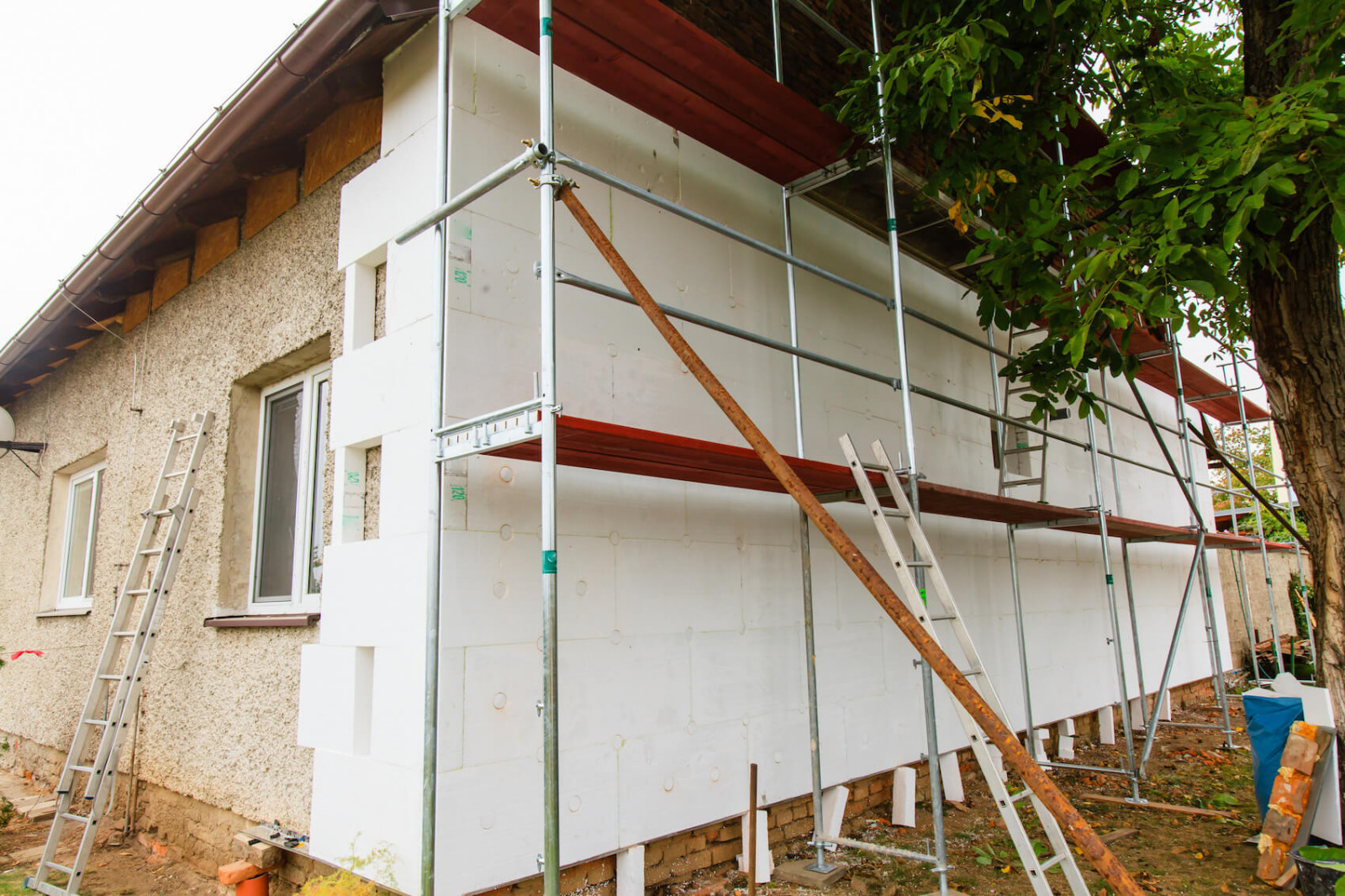

Źle przyklejony styropian? Skutki mogą być poważne i kosztowne
Doświadczony wykonawca wykonuje ocieplenie budynku już niemalże z zamkniętymi oczami, ponieważ wie, na co zwracać uwagę. To może się nie udać w przypadku laika. Konsekwencje źle położonego styropianu są poważne z wielu względów. Słaba izolacyjność na skutek zaistnienia mostków termicznych, a co za tym idzie wyższe rachunki za ogrzewanie - to pierwsza z listy. Kolejne to skraplanie się pary wodnej i zawilgocenie ścian, szybka degradacja izolacji oraz możliwość odspojenia się i pękania tynku. Każda z nich generuje dodatkowe koszty, które naprawdę nie są małe. Ponadto w przypadku chęci sprzedaży nieruchomości, wady te znacząco obniżają jej wartość.

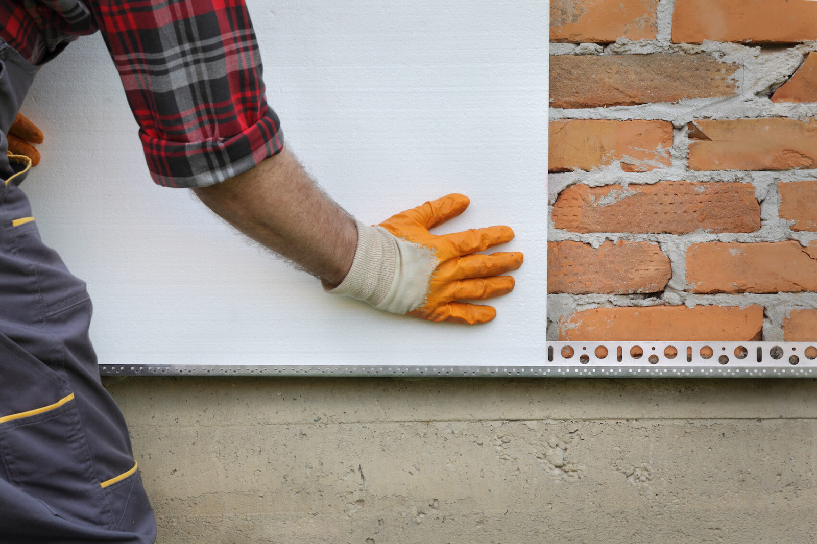

Po co listwa startowa przy ociepleniu ściany?
Dzięki listwie startowej łatwiej będzie wypoziomować dolną krawędź ocieplenia, fot. Adobe Stock
Jeśli zdecydowałeś się samodzielnie ocieplić dom lub już mieszkasz w gotowym domu i chciałbyś go ocieplić, zachęcamy do przeczytania poniższego instruktażu budowlanego, dotyczącego ocieplenia budynku, abyś mógł upewnić się, czy masz wystarczającą wiedzę do wykonania termoizolacji i poznać najczęściej popełniane błędy.

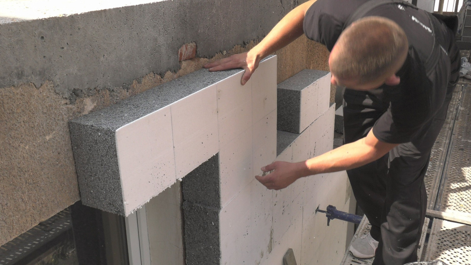

  • Styropian biały - przewodzenie ciepła na poziomie 0,038-0,042 W/mK. Łatwy w obróbce, nie deformuje się na słońcu.

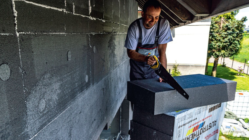

  • Styropian grafitowy (szary styropian) - przewodzenie ciepła na poziomie 0,031-0,033 W/mK. Nagrzany na ostrym słońcu podczas montażu może ulec deformacji.
Tak naprawdę najważniejsza jest izolacyjność, która lepsza jest o około 20-30% w przypadku styropianu grafitowego. Okazuje się, że porównując oba materiały, bardzo zbliżone parametry osiągnie warstwa płyt styropianowych białych o grubości 20 cm i styropianu grafitowego o grubości 15 cm. Wadą jest wyższa cena styropianu grafitowego, jednak rekompensuje ją konieczność zakupu mniejszej ilości materiału.
szary styropian, zespolony z cienką białą warstwą zewnętrzną
Do izolacji termicznej można użyć szary styropian, zespolony z cienką białą warstwą zewnętrzną, jest odporny na działanie promieni słonecznych. Biała warstwa skutecznie je odbija, co zapobiega nagrzewaniu się płyty. (fot. swisspor Polska)

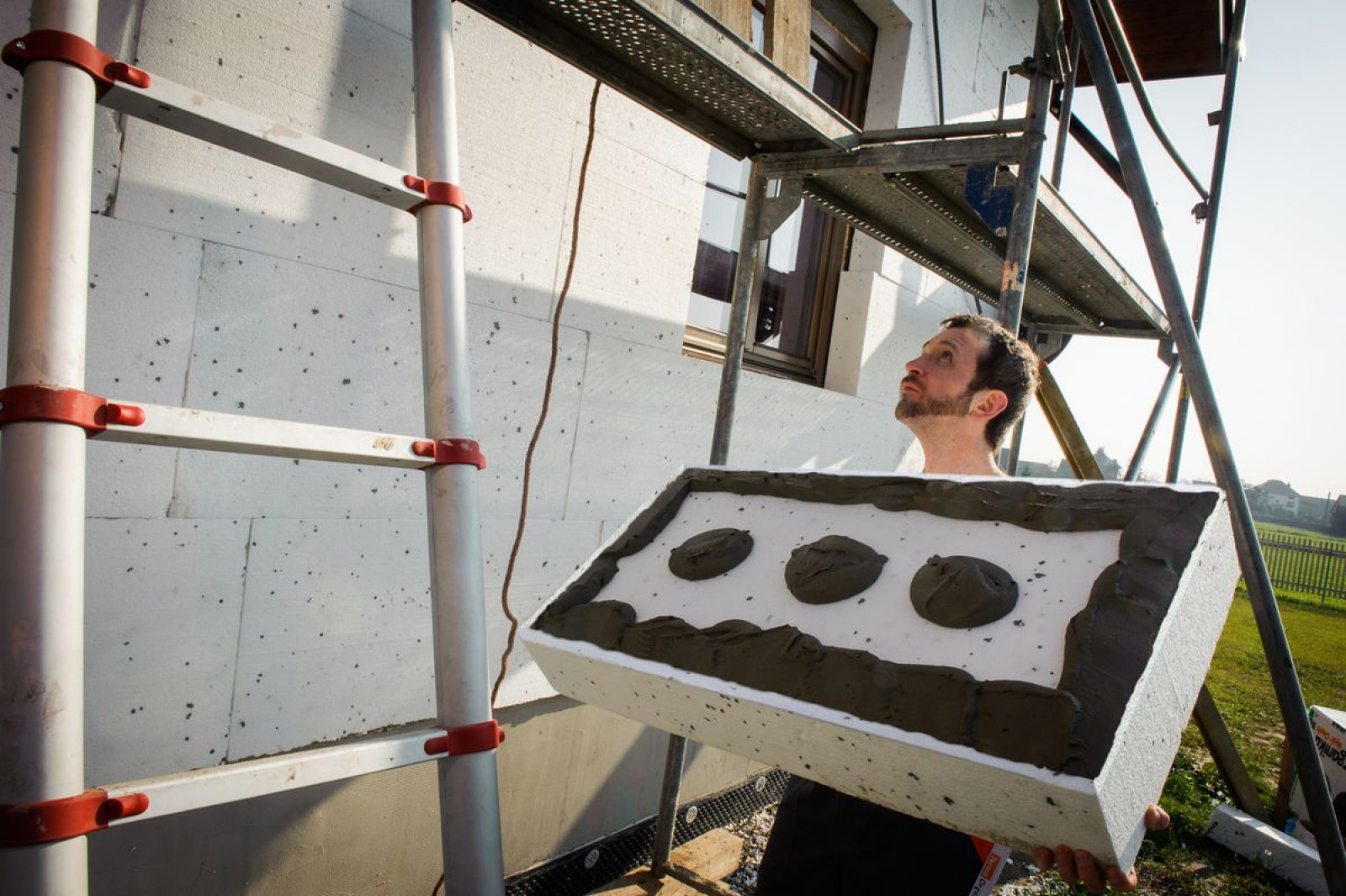

Nakładanie kleju na styropian
Na płyty styropianowe nakłada się klej po obwodzie i kilka placków w środkowej części, fot. Termo Organika
Technika klejenia płyt styropianowych polega na zastosowaniu metody pasmowo-punktowej, czyli pokryciu klejem ramki na krawędziach powierzchni styropianu oraz dodatkowo zrobieniu kilku placków kleju pośrodku płyty. Następnie styropian przyklejony zostaje do ściany. Koniecznie sprawdź poprawność przylegania płyty do podłoża na całej jej powierzchni.

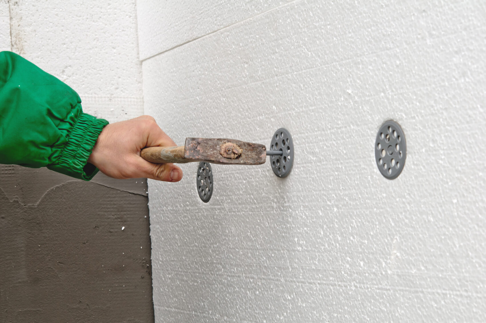

Standardowo mocowanie kołków wymagane jest przy wyższych budynkach, jednak wielu fachowców stosuje je jako dodatkowe zabezpieczenie również w budynkach jednorodzinnych. To dobre praktyki, sprawdzające się szczególnie w przypadku nasilonych zjawisk pogodowych takich jak porywiste wichury, które mogłyby zerwać ocieplenie.  Po 2 dniach, kiedy klej dobrze zwiąże, należy wykonać kołkowanie poprzez wywiercenie otworów przez styropian w ścianie i zamontowanie w nich kołków. Standardowa gęstość montażu kołków to 4-6 szt/m2.
kołki do styropianu
Kołki powinny być umieszczone w narożach między płytami styropianu i w ich środkowej części, fot. Adobe Stock

  • Przed położeniem pierwszej warstwy styropianu, należy zamocować listwę startową, która nada poziom pierwszej warstwie styropianu i ochroni jego dolną krawędź.
