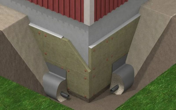

Izolacja termiczna ścian fundamentowych - płyty układamy w sposób mijankowy i zabezpieczamy łącznikami mechanicznymi
Izolacja termiczna ścian fundamentowych - płyty układamy w sposób mijankowy i zabezpieczamy łącznikami mechanicznymi (fot. Paroc)

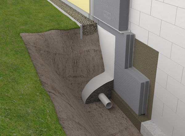

Zewnętrzna izolacja piwnicy
Zewnętrzna izolacja piwnicy (fot. Knauf Insulation)

Tam, gdzie odkopanie fundamentów nie jest możliwe, alternatywnym rozwiązaniem może być ocieplenie piwnicy z wykorzystaniem rusztu nośnego i wełny mineralnej. Ruszt, wykonany z drewnianych listew lub stalowych profili, przymocowuje się do muru. Na tak przygotowanym ruszcie nośnym układana jest wełna mineralna, a na niej okładzina z płyty kartonowo-gipsowej. Co istotne, ocieplenie piwnicy od środka jest mniej skuteczne i powinno być stosowane tylko wtedy, gdy wykonanie izolacji od zewnątrz nie jest wykonalne.
