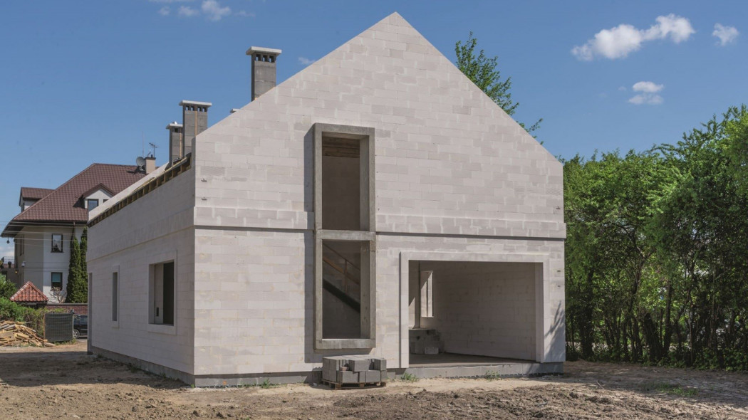

Murując ściany z betonu komórkowego ważna jest ochrona przed nadmiernym zawilgoceniem w trakcie budowy, co może prowadzić do problemów z wykończeniem i komfortem cieplnym w pierwszym okresie eksploatacji, fot. YTONG

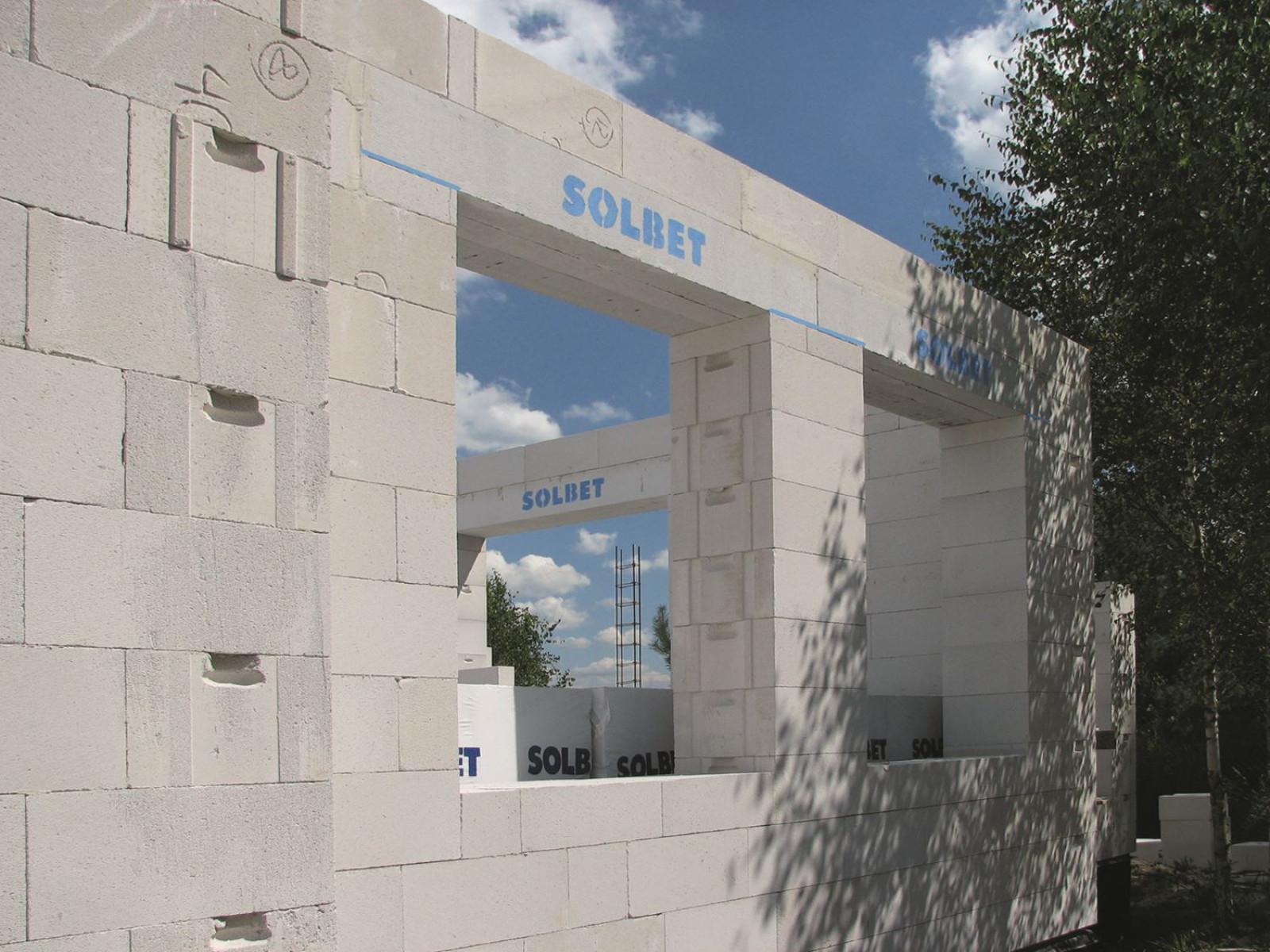

Nadproża, wieńce i słupy żelbetowe wbudowane w mur
Jeżeli nadproża, czy wieńce nie będą otulone izolacją o odpowiedniej grubości, staną się liniowymi mostkami termicznymi, wywołującymi lokalne wychłodzenie powierzchni ściany zewnętrznej, a w konsekwencji ryzyko kondensacji pary wodnej i rozwoju grzybów pleśniowych. Producenci elementów murowych oferują systemowe nadproża i kształtki wieńcowe o bardzo dobrych parametrach cieplnych, należy z nich korzystać zamiast stosować typowy żelbet bez dodatkowego ocieplenia.
ciepłe nadproże budowa ścian zewnętrznych
Zastosowanie „ciepłego” nadproża systemowego z betonu komórkowego w ścianie jednowarstwowej eliminuje ryzyko powstania mostków cieplnych, fot. SOLBET

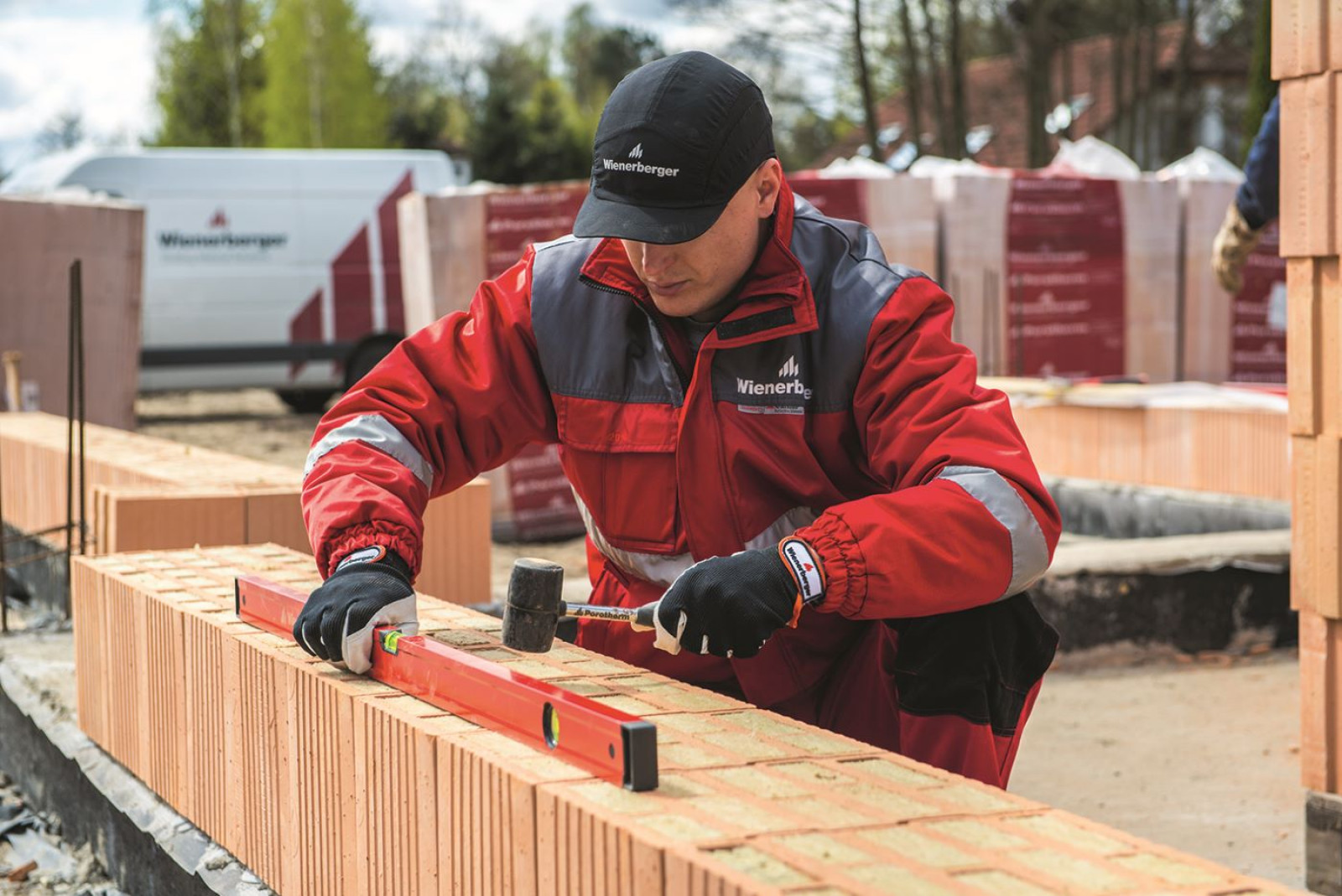

Ściany zewnętrzne z pustaków ceramicznych
Ceramika należy do najbardziej popularnych materiałów do wznoszenia ścian. Klasyczne cegły pełne stosuje się dziś bardzo rzadko, głównie przy renowacjach starych budynków. W ścianach zewnętrznych domów jednorodzinnych obecnie dominują pustaki z ceramiki poryzowanej. Dzięki porowatej strukturze i sieci mikroporów wypełnionych powietrzem, pustaki te wykazują lepsze parametry cieplne, niż ceramika tradycyjna. Ściany z ceramiki poryzowanej mogą być jedno-, dwu- albo trójwarstwowe. W ścianach jednowarstwowych stosuje się elementy o bardzo niskim współczynniku przewodzenia ciepła, często murowane na cienką spoinę przy użyciu zapraw klejowych. Kluczowe jest tu zachowanie poziomu pierwszej warstwy pustaków oraz unikanie bruzdowania muru w sposób, który narusza fabrycznie zaprojektowany układ komór.
ściany z ceramiki poryzowanej murowanie
Pustaki z ceramiki poryzowanej z wypełniniem z wełny mineralnej do murowania ścian jednowarstwowych, fot. Wienerberger
W ścianach dwu- i trójwarstwowych ceramika pełni głównie funkcję nośną, a większe znaczenie ma odpowiedni montaż ocieplenia. Przy ceramice szczególną uwagę trzeba zwrócić na pionowe spoiny pióro-wpust. Tam, gdzie nie ma pełnego zazębienia, konieczne jest ich wypełnienie zaprawą, aby nie powstawały pionowe szczeliny. Ważne jest także stosowanie systemowych nadproży i kształtek wieńcowych, przewidzianych przez producenta - pozwala to uniknąć nieciągłości materiału i poprawia jednorodność termiczną ściany.

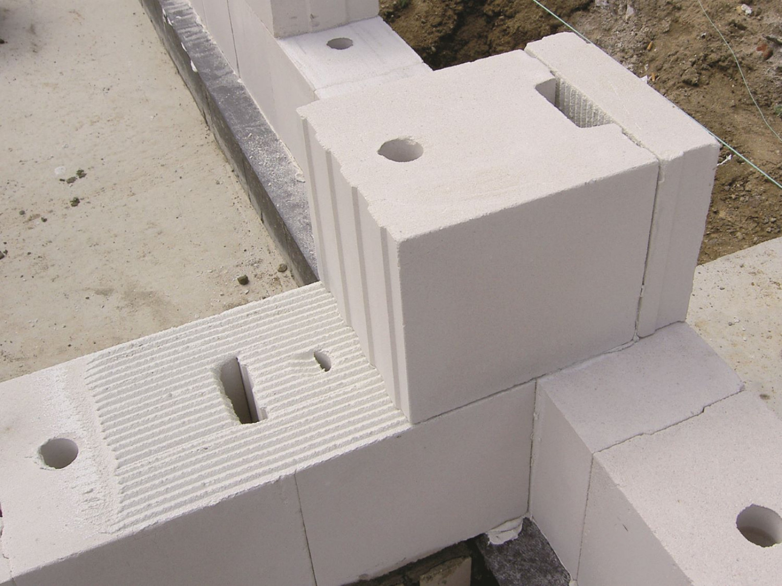

Ściany zewnętrzne z betonu komórkowego
To materiał bardzo popularny wśród inwestorów budujących domy jednorodzinne. Bloczki z betonu komórkowego są lekkie, łatwe do cięcia i obróbki, a przy odpowiednio dobranej gęstości – mają bardzo dobre parametry cieplne. W zależności od klasy gęstości (np. 300, 400, 500), mogą być stosowane w ścianach jedno-, dwu- albo trójwarstwowych. W ścianach jednowarstwowych, użycie betonu komórkowego o najniższej gęstości pozwala osiągnąć wymagane współczynniki przenikania ciepła przy dość znacznej grubości muru. Konieczne jest precyzyjne murowanie na cienką spoinę oraz korzystanie z zaprojektowanych do tego systemowych elementów nadprożowych i wieńcowych. Przy stawianiu ścian warstwowych z betonu komórkowego, odpowiednie są elementy o większej gęstości, gdzie nacisk kładzie się na nośność i łatwość obróbki elementów, a izolacyjność przegrody uzyskuje się dzięki wykonaniu warstwy ocieplenia. Przy betonie komórkowym istotna jest ochrona materiału przed nadmiernym zawilgoceniem w trakcie budowy. Długotrwałe nasiąkanie wodą opadową, zalegający śnieg albo brak przykrycia stropu mogą sprawić, że ściany zewnętrzne będą wysychały przez wiele miesięcy, co może prowadzić do problemów z wykończeniem i komfortem cieplnym w pierwszym okresie eksploatacji. Bardzo łatwo w nim wykonać gniazda instalacyjne i ciąć bloczki, co redukuje odpady. Należy także unikać wykonywania zbyt głębokich bruzd w strefach najbardziej obciążonych, ponieważ beton komórkowy jest materiałem dość kruchym. Nie wypełnia się tu spoin pionowych. Trzeba tylko precyzyjnie wykonać wieńce i nadproża, bo żelbetowe elementy są znacznie „chłodniejsze” od betonu komórkowego i stanowią mostki.

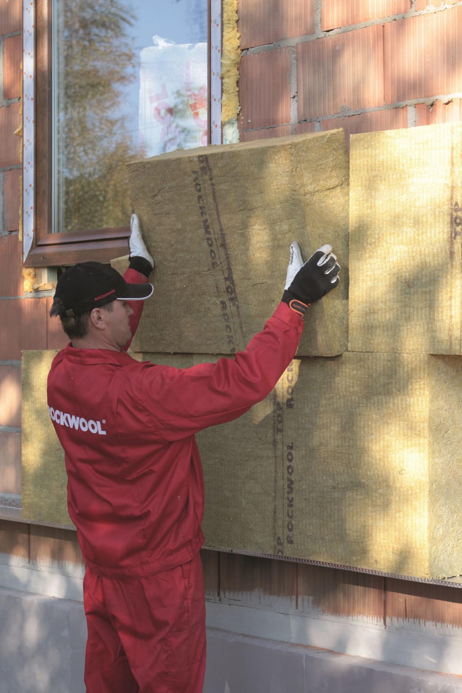

ocieplenie ścian wełną mineralną
Montaż płyt z wełny mineralnej, fot. ROCKWOOL
Pozostałe składowe systemu ociepleń to siatka zbrojąca z włókna szklanego, klej do montażu okładziny i zatapiania siatki, kołki i talerze montażowe, tynk cienkowarstwowy, poza tym rozmaite profile elewacyjne (listwy). Służą one do prawidłowego i estetycznego wykonania elewacji, począwszy od listew startowych poprzez listwy okapnikowe, przyokienne, zakończeniowe (oddzielające masy tynkarskie), kątowniki zbrojące z siatką szklaną aż po profile, kątowniki i łączniki do boniowania, czyli dekoracyjnego wykończenia ścian. Ważne nie jest jednak tylko to, z czego wykonane jest ocieplenie, ale też w jaki sposób jest zamocowane. Prawidłowe przyklejenie płyt na przygotowanym podłożu, stosowanie właściwej liczby i rodzaju łączników mechanicznych, unikanie szczelin między płytami oraz prowadzenie elementów w układzie mijankowym – wszystko to decyduje o tym, czy warstwa izolacyjna spełni swoją rolę. Szczególnie newralgiczne są miejsca przy ościeżach okien i drzwi. Zaleca się przycinanie płyt tak, aby krawędzie przebiegały poza narożami otworów. W przypadku wełny mineralnej, należy zwrócić uwagę na jej ochronę przed zawilgoceniem podczas montażu oraz na właściwe zatopienie siatki zbrojącej w warstwie kleju. Zbyt cienka warstwa kleju, odsłonięta siatka lub niestaranne wykonanie naroży i cokołów szybko ujawnią się w postaci spękań i uszkodzeń tynku.
