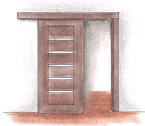

Drzwi przesuwne naścienne
Dość prostym w realizacji rozwiązaniem będą drzwi przesuwne naścienne.
Kupujemy pełny zestaw jezdny, zawierający prowadnicę, dwie rolki wraz z mocowaniami, stopery i inne niezbędne elementy. Do takiego kompletu trzeba oddzielnie dobrać skrzydło.

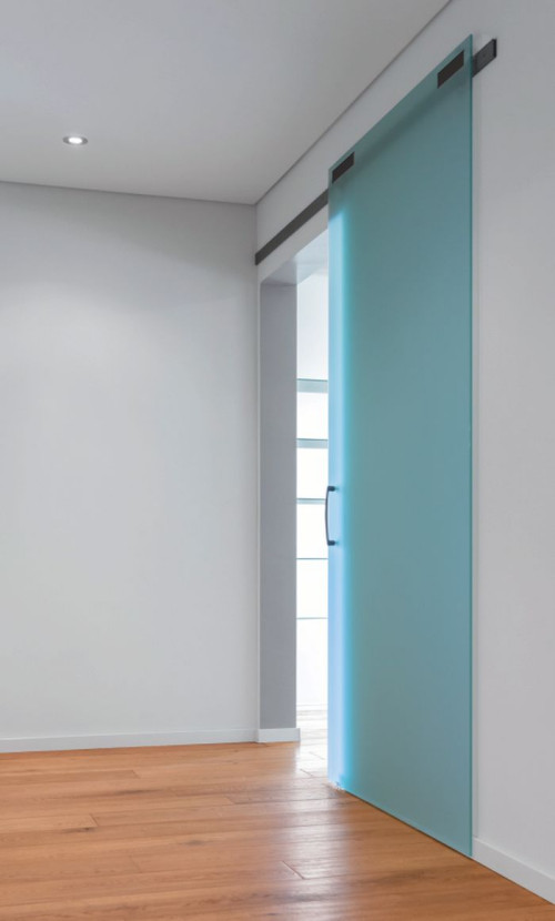

Szklane drzwi przesuwne naścienne
Szklane drzwi przesuwne naścienne (fot. CDA Polska)

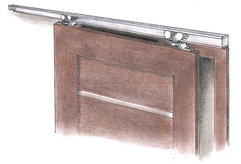

Drzwi przesuwne podwiesza się do prowadnicy przytwierdzonej na górze otworu drzwiowego
Drzwi przesuwne podwiesza się do prowadnicy przytwierdzonej na górze otworu drzwiowego.

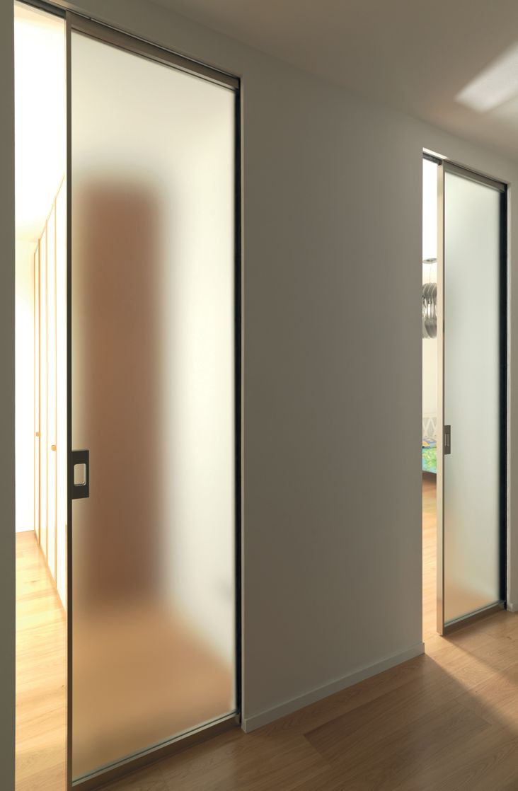

Bardziej minimalistyczny charakter mają modele, które po otwarciu chowają się w ścianę. W nowoczesnych wnętrzach dobrze prezentują się też drzwi ze szkła. (fot. Eclisse)

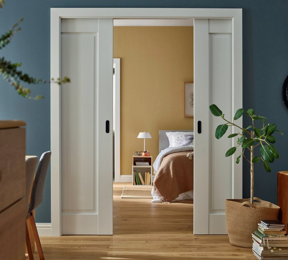

Przesuwne drzwi dwuskrzydłowe
Na dużej przestrzeni lepiej będą się prezentować modele dwuskrzydłowe. Drzwi zwykle produkowane są z płyt MDF lub HDF. (fot. Vox)
