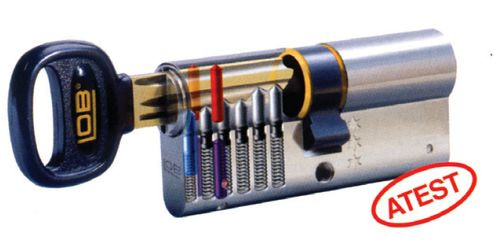

Ważnym elementem drzwi antywłamaniowych jest atestowany, wpuszczany zamek centralny z wymienną wkładką, o klasie odporności C.
Zamek z antywłamaniową wkładką
Zamek z antywłamaniową wkładką (fot. Metaplast Lob)
Uruchamia on rygle, które wysuwają się w kilku kierunkach. Dobrze zabezpieczone drzwi mają ich nawet 14, słabiej – tylko 4. Większa liczba rygli podnosi odporność drzwi na próbę wyważenia, ale też ich cenę. Rygle mają najczęściej 14 mm średnicy i wysuwają się w trzech kierunkach. Jeżeli wysuwają się również w dół, należy pamiętać o czyszczeniu otworów, by nie zalegał w nich piach czy inne zanieczyszczenia.
Zamek od zewnątrz powinien być zabezpieczony osłonkami z mocnej stali, które uniemożliwią jego przewiercenie. Dodatkowo można zamontować zamki pomocnicze. Wierzchni zamek powinien mieć odlewany korpus i zaczep, a wkładkę bębenkową zabezpieczoną przed przewierceniem. Warto uzbroić drzwi w sztywną zapornicę (odpowiednik tradycyjnego łańcucha), wizjer lub gałkę. Za dodatki czasami trzeba dopłacić, choć niektórzy producenci dają je w wyposażeniu standardowym.

Klucz powinien mieć zastrzeżone kopiowanie i jak największą liczbę kombinacji kodu. Dzięki temu będziemy mieli pewność, że nikt nieupoważniony nie będzie mógł dorobić klucza.
Polska norma kombinacji wynosi 60 tysięcy, zdarza się, że producenci proponują nawet do 4 miliardów. Tradycyjny zamek można zastąpić sterowanym elektronicznie.
Otwieranie następuje wówczas za pomocą kodu, karty magnetycznej czy pilota na podczerwień. Najnowocześniejszym rozwiązaniem, dotychczas znanym jedynie z filmów, jest zamek biometryczny – otwierany za pomocą odcisku palca. Wiele zamków elektronicznych ma podwójny system otwierania – w przypadku awarii jednego z nich bez problemu można otworzyć drzwi drugim.
Ich konstrukcja jest podobna do zamka tradycyjnego – oprócz elementów mechanicznych zastosowano w nich sterowanie elektroniczne. Niektóre zamki mają zamontowany czujnik nacisku, uruchamiający alarm w przypadku próby wyważenia drzwi lub manipulacji przy zamku.
