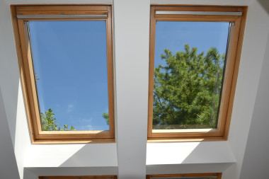

Pomysł z pogrupowaniem przeszkleń po 4 sztuki poddała nam moja mama. Stwierdziliśmy, że jest oryginalny, natychmiast wdrożyliśmy go w jadalni. Okazał się super, więc powtórzyliśmy go później w dobudowanym saloniku telewizyjnym - mówi Marta, Czytelniczka Budujemy Dom, która okna dachowe używa od 2005 r.

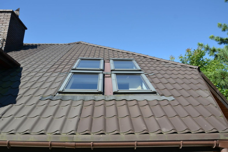

Cztery okna dachowe - widok z zewnątrz
Do uszczelnienia na zewnątrz czterech zgrupowanych okien użyto kołnierza typu combi.

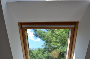

Okna obsługuje się przy pomocy listwy otwierającej, zamontowanej do górnej ramy.

  • Okna kupiliśmy w składzie dekarskim wraz z usługą monterską. Wykonawca zawsze przyjeżdżał ze wszystkimi akcesoriami przeznaczonymi do dachu z blachodachówką. Do uszczelnienia na zewnątrz pakietu czterech sztuk użył kołnierza typu combi. Obsadzenie zajęło mu niecałą dniówkę.
  • Jestem zadowolona ze zgrupowania okien, ponieważ nadają pomieszczeniom dziennym nowoczesny charakter. Przez ukośne przeszklenia wpada dużo światła dziennego, widzimy zieleń w ogrodzie. Od 13 lat działają bez awarii, są szczelne i dobrze zaizolowane termicznie. Nawet siedząc przy największych, nie czujemy od szyb zimna, gorąca, ani przewiewu.
    Skrzydła możemy rozszczelnić lub uchylić. W grupie okien mogę łatwo otworzyć, przy pomocy listwy otwierającej przytwierdzonej do górnej ramy, dwa dolne. Górnych już nie dosięgam, ale w zasadzie jest mi to potrzebne tylko przy myciu. Od jakiegoś czasu nie muszę nawet obracać skrzydeł do mycia zewnętrznej strony. Kiedy są brudne, mąż idzie do ogrodu, sięga po szlauch z wodą, zmywa kurz i pyłek z drzew, a następnie wysusza szyby ściągaczką na długim kiju. W zimie na szybach utrzymuje się śnieg i wtedy zaciemnia pokoje. Ramy z drewna sosnowego pomalowane transparentnym lakierem dotąd nie wymagały konserwacji, lakier się nie łuszczy.
