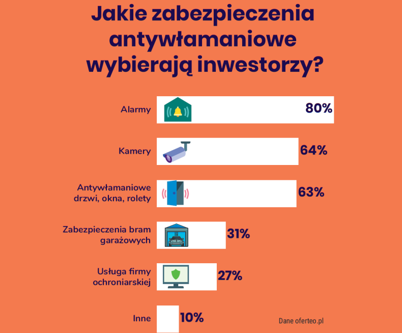

Zagrożenie włamaniem to jeden z najbardziej nieprzyjemnych aspektów posiadania domu. Dlatego większość inwestorów stara się przed takim zdarzeniem zabezpieczyć. Według danych serwisu oferteo.pl jakiś rodzaj zabezpieczenia stosuje 74% z nich, 26% budujących swego domu nie chroni. Wśród tych, którzy się na nie zdecydują 80% wybiera alarm, 64% zakłada kamery, 63% montuje antywłamaniową stolarkę (drzwi, okna, rolety), 31% kupuje bramy garażowe z zabezpieczeniami, 27% korzysta z usług firm ochroniarskich.

Ikonografika: Jakie zabezpieczenia antywłamaniowe wybierają inwestorzy?

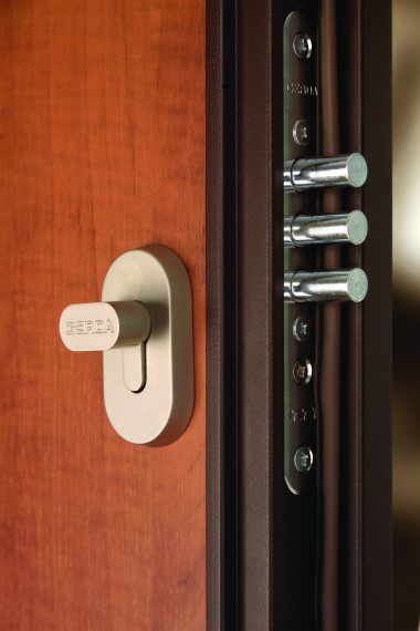

Antywłamaniowe drzwi to najczęściej rama ze stali ocynkowanej, wzmocniona hartowanymi prętami i pokryta blachą (może być ukryta pod ładną okleiną). Skrzydło ma antywyważeniowe bolce, blokujące się po zamknięciu w otworach w ościeżnicy, także stalowej i solidnie zakotwionej w murze. Na ogół wyposaża się je w dwa zamki z kilkoma/kilkunastoma punktami ryglowania.

Rygle w antywłamaniowych drzwiach
Antywłamaniowe drzwi mają nawet kilkanaście rygli, wysuwających się w 3 kierunkach. (fot. Gerda)

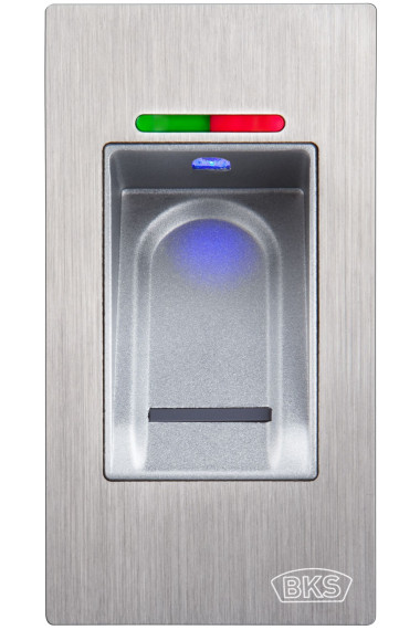

Czytnik linii papilarnych
Czytnik linii papilarnych - żeby otworzyć drzwi, wystarczy przyłożyć palec. (fot. GU Polska)

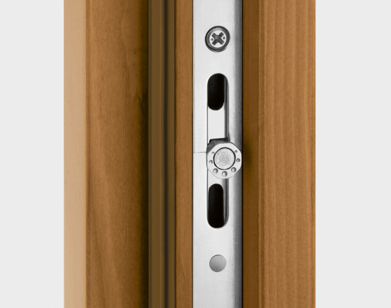

Antywłamaniowe szyby laminuje się specjalną folią, która uniemożliwia ich wybicie. Takie przeszklenie, nawet stłuczone, nie wypadnie z ramy. Podważeniu skrzydła zapobiegają okucia - standardowe obwodowe nie są jednak dla przestępcy dużym wyzwaniem, dlatego w oknach antywłamaniowych zakładane są rygle grzybkowe i zaczepy antywyważeniowe. Kolejnym zabezpieczeniem może być klamka z kluczykiem, wyposażona utrudniającą jej rozwiercenie rozetkę.
Rygiel grzybkowy
Rygiel grzybkowy - element okucia okna, który ma uniemożliwić podważenie skrzydła. (fot. Winkhaus)

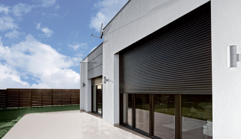

Zewnętrzne rolety antywłamaniowe buduje się z profili ze stali lub wzmocnionego aluminium (tworzą ich pancerz, zwany płaszczem), dodaje zamek i maskownice, uniemożliwiające odkręcenie prowadnic. Rolety są ciężkie, dlatego zwykle napędza je silnik elektryczny. Chronią nie tylko przed rabusiami - także przed hałasem i skrajną temperaturą. Skuteczne są jednak tylko wtedy, kiedy je opuścimy, co może być sygnałem, że nikogo nie ma w domu.
Rolety zewnętrzne
Jeżeli na rolety zdecydujemy się w trakcie budowy, montuje się je pod ociepleniem. (fot. Anwis)
