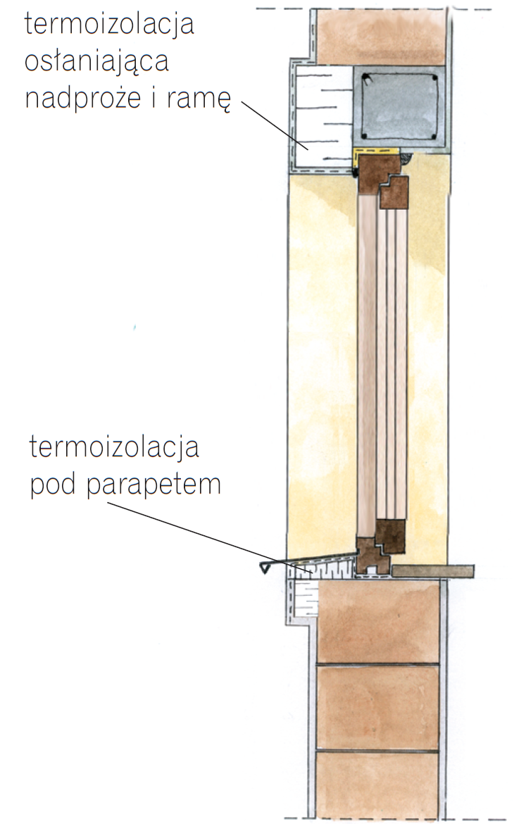

Wariant 1. Okno osadzone prawidłowo:
  • przy zewnętrznym licu muru;
  • izolacja cieplna ściany zachodzi z każdej strony 3 cm na ramę okna;
  • podokiennik (parapet) wewnętrzny kamienny.
U ściany wzrośnie nieznacznie do 0,29 W/(m2·K).
Wariant 2. Okno osadzone w sposób częściowo błędny:
  • rama okienna nieosłonięta izolacją cieplną;
  • kamienne podokienniki wewnętrzny i zewnętrzny rozdzielone 1 m przekładką ze styropianu.
U ściany wzrośnie do 0,45 W/(m2•K). Taki sposób montażu - bez osłonięcia ram okna izolacją jest powszechny.

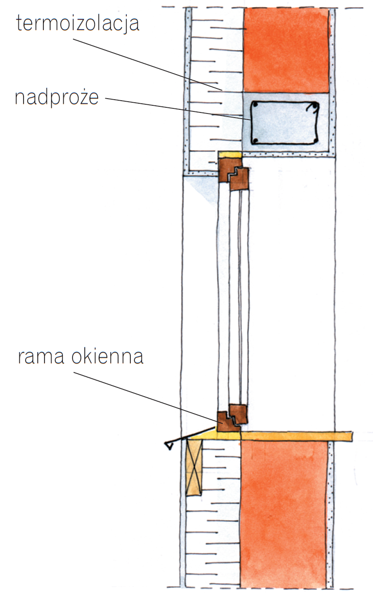

Wariant 3. Okno osadzone bardzo źle:
  • przy wewnętrznym licu muru;
  • kamienne podokienniki wewnętrzny, wierzch muru po stronie zewnętrznej nie przykryty izolacją.
U ściany wzrośnie ponad dwukrotnie do 0,62 W/(m2•K). Mostek termiczny staje się głównym źródłem strat ciepła.
Złe osadzenie okna może mieć bardzo poważne konsekwencje, nie tylko zwiększone rachunki za ciepło. Mostek termiczny to miejsce gdzie zimą ściana przemarza i wykrapla się na niej wilgoć zawarta w powietrzu wewnętrznym. Zawilgocona ściana jest zaś podatna na zagrzybienie.
Właściwe sposoby osadzenia okien w ścianie dwuwarstwowej i jednowarstwowej
Właściwe sposoby osadzenia okien, tak by ich ramy były osłonięte izolacją termiczną: (schemat po lewej) w ścianie dwuwarstwowej parametry cieplne można jeszcze poprawić umieszczając okno w warstwie izolacji. Taki sposób montażu jest jednak trudny i w przypadku dużych i ciężkich okien będzie wymagać zastosowania specjalnych mocowań; (schemat po prawej) w ścianie jednowarstwowej najlepiej jest ułożyć wokół okna warstwę izolacji - w tym miejscu będzie ona w istocie dwuwarstwowa
