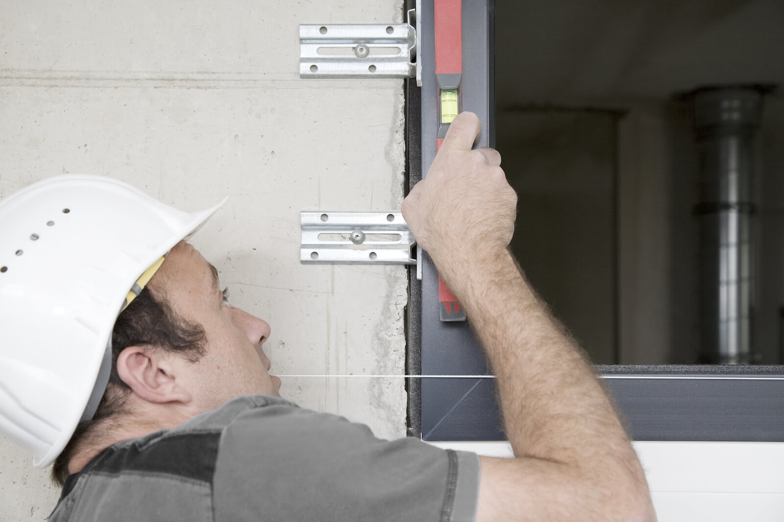

Jak dawniej montowało się okna?
Dobrze znany wielu ekipom monterskim sposób montażu okien wygląda następująco. W pierwszej kolejności w pobliżu narożników wnęki okiennej (nigdy w samych narożnikach) umieszcza się kliny montażowe, a następnie ustawia się profile. Po sprawdzeniu, czy trzymają one piony i poziomy, można przystąpić do przymocowania ram okiennych za pomocą elementów mocujących. Muszą być one rozmieszczone proporcjonalnie i dobrane w zależności od materiału ściennego. Gdy profile okienne są stabilnie osadzone, przestrzeń pomiędzy nimi a murem uszczelnia się pianką montażową. Ostatni etap to prace wykończeniowe - obróbka ościeża, montaż parapetów itp.

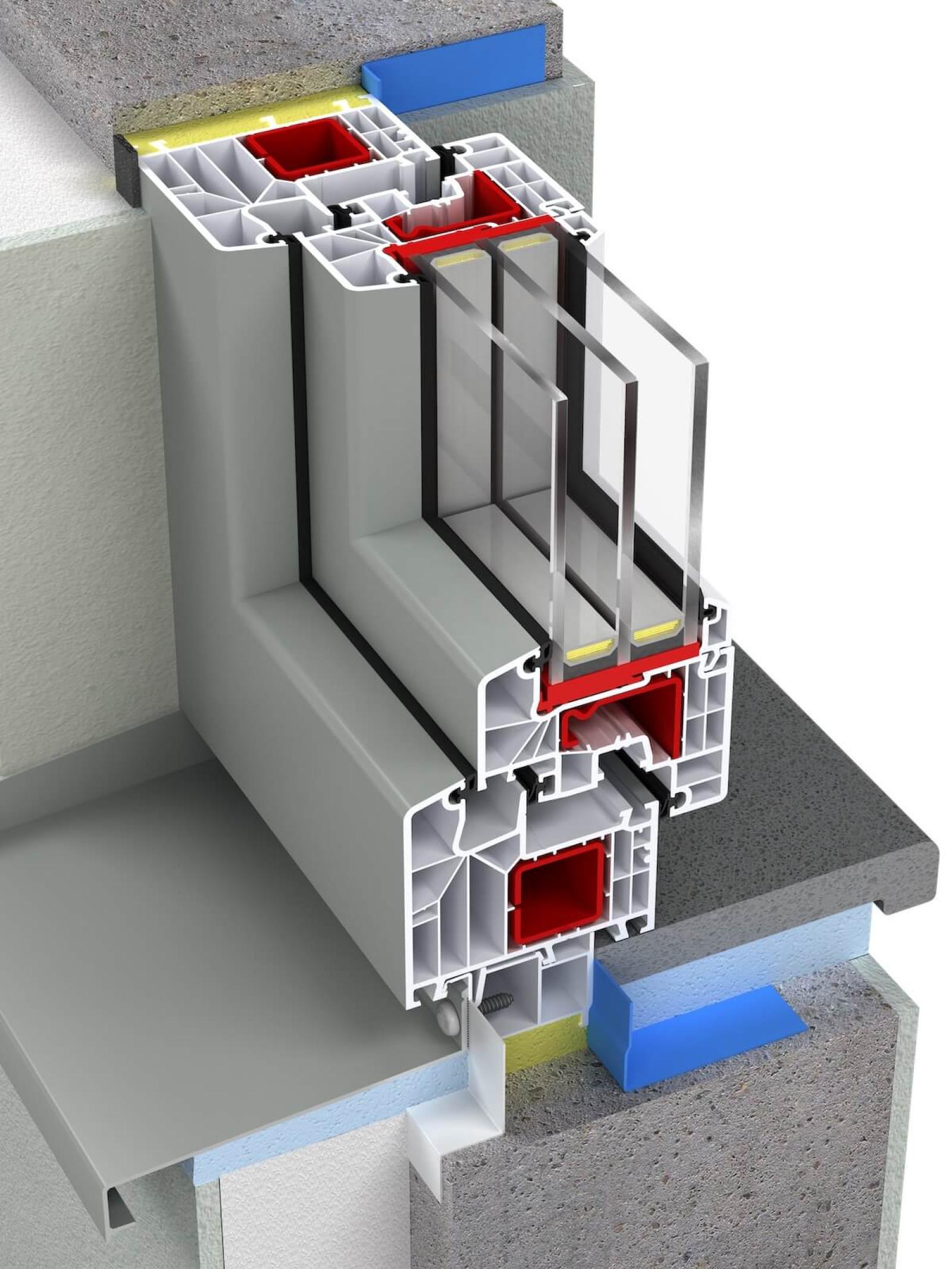

W związku z tym zaleca się, aby stolarkę osadzać stosując tzw. ciepły (warstwowy) montaż. Jego zasadnicza część nie różni się niczym od opisanego wyżej sposobu - ramę umieszcza się w otworze okiennym, mocuje do muru, a szczeliny wypełnia się pianką. Dodatkowym elementem przy ciepłym montażu są natomiast osłaniające ją taśmy, które przykleja się do ramy okna - paroszczelną od strony pomieszczenia oraz paroprzepuszczalną od zewnątrz. Dzięki temu pianka i miejsce styku okna ze ścianą są odpowiednio zabezpieczone.
Nazwa metody - ciepły montaż okien - bierze się stąd, że dzięki taśmom powstają trzy warstwy:
  • Pierwsza, zewnętrzna - chroni przed wnikaniem wilgoci od zewnątrz, przy jednoczesnym umożliwieniu wyprowadzenia jej z wewnątrz domu na zewnątrz.
  • Warstwa środkowa pełni rolę izolatora termicznego i akustycznego.
  • Trzecia warstwa, wewnętrzna, osłania izolację termiczną, uniemożliwiając przenikanie do niej pary wodnej i wilgoci z wnętrza budynku.
Eksperci nie mają wątpliwości, że ciepły montaż okien jest znacznie bardziej skuteczny od tradycyjnego!
schemat ciepły montaż okien
Ciepły montaż okien: schemat przestawia elementy ciepłego montażu warstwowego okna - piankę poliuretanową oraz dwa rodzaje taśm - paroszczelną od strony pomieszczenia i paroprzepuszczalną od zewnątrz, fot. ALUPLAST

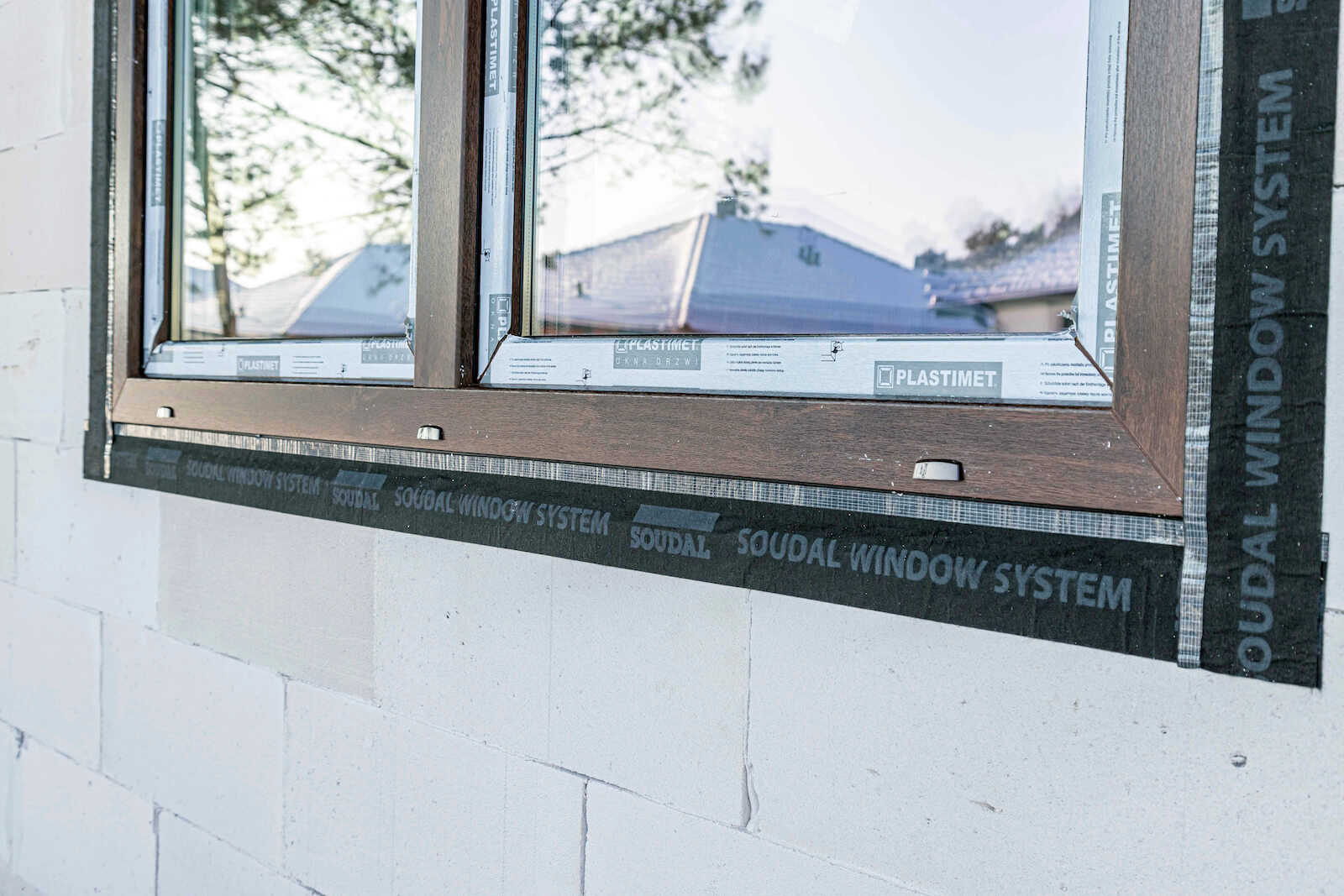

Przed zatrudnieniem ekipy wykonawczej warto się upewnić, czy specjalizuje się ona w metodzie ciepłego montażu. Trzeba mieć świadomość, że ciepły montaż okien jest droższy od tradycyjnego i bardziej wymagający. Aby taśmy dobrze się trzymały, trzeba dokładnie wyrównać i oczyścić powierzchnię ościeża (taśma paroszczelna musi też osłaniać metalowe kotwy, którymi okno jest przytwierdzone do muru). To ważne zwłaszcza w przypadku murów wzniesionych z materiałów, które nie są gładkie, np. pustaków ceramicznych. Może się okazać, że konieczne będzie ich wcześniejsze wyrównanie i zagruntowanie. Również ciepły parapet musi być przymocowany do dokładnie wyrównanego ościeża.
ciepły montaż okien warstwowy chroni przed wilgocią i zimnem
Montaż okien warstwowy pozwala uniknąć ryzyka zawilgocenia i uszkodzenia pianki montażowej, fot. SOUDAL

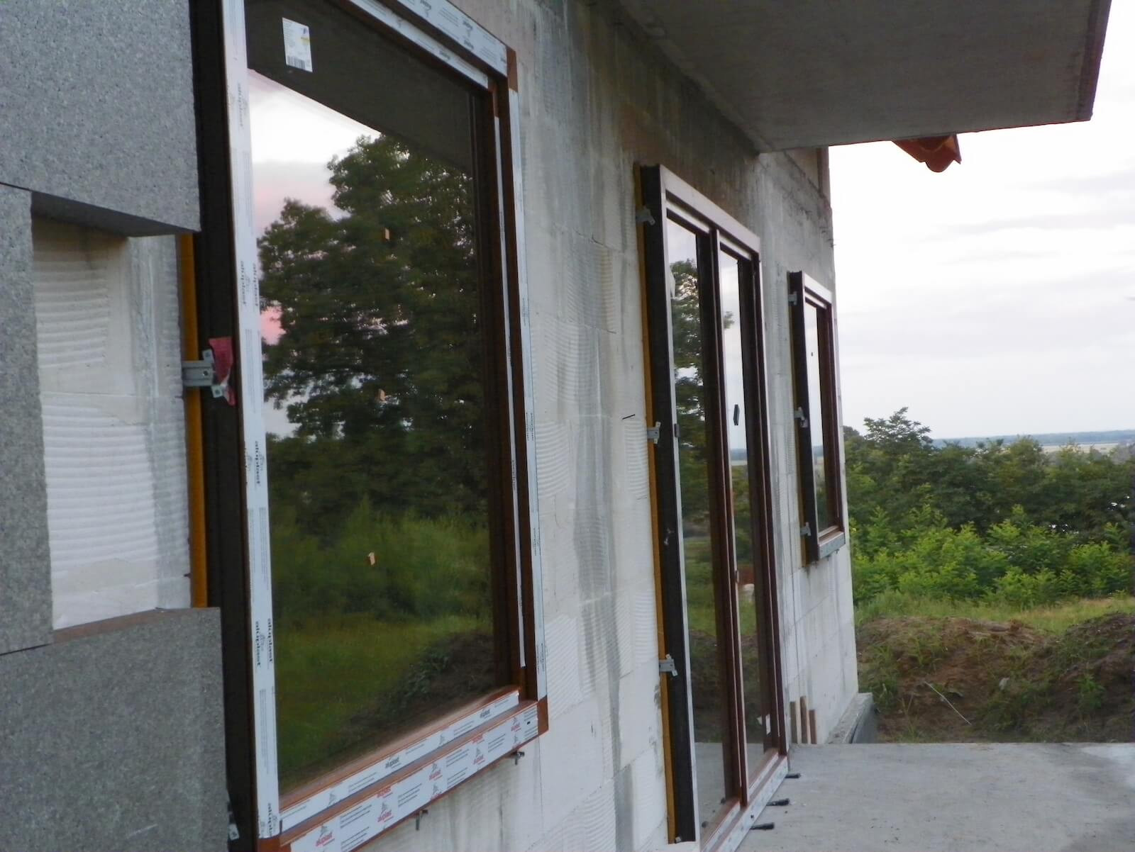

Ciepły montaż okna w warstwie ocieplenia - kiedy warto i jak to działa?
Ciepłym montażem określa się też inny sposób osadzenia okien - nie w murze, a w warstwie ocieplenia. Taki ciepły montaż okien w ociepleniu stosuje się z reguły w domach energooszczędnych i domach pasywnych, ze ścianami dwu- lub trójwarstwowymi (ściany jednowarstwowe nie mają izolacji). Ocieplenie musi mieć przynajmniej 15 cm grubości, ale warunek ten jest obecnie zawsze spełniony, bo właśnie przynajmniej taka grubość izolacji jest potrzebna, aby przegroda warstwowa spełniała normy w zakresie ciepłochronności.
Okno obsadza się przed ścianą nośną dzięki zastosowaniu specjalnych kotew i konsoli wsporczych, które mocuje się do muru. Niektórzy producenci mają też w sprzedaży ramy instalacyjne, które przytwierdza się do muru na klej i wkręty bądź dyble. Elementy te, wykonane ze sprasowanej pianki poliuretanowej z dodatkiem aluminium lub z twardego tworzywa purenitowego, mają na tyle dużą nośność, aby utrzymać okno ważące nawet kilkaset kilogramów.
Aby osadzić okno w warstwie ocieplenia, należy zastosować specjalne uchwyty montażowe, fot. ALUPLAST
Ciepły montaż i osadzenie okna w ociepleniu jest jeszcze droższe i bardziej pracochłonne od typowego montażu warstwowego, dlatego nie cieszy się u nas zbyt dużym zainteresowaniem.

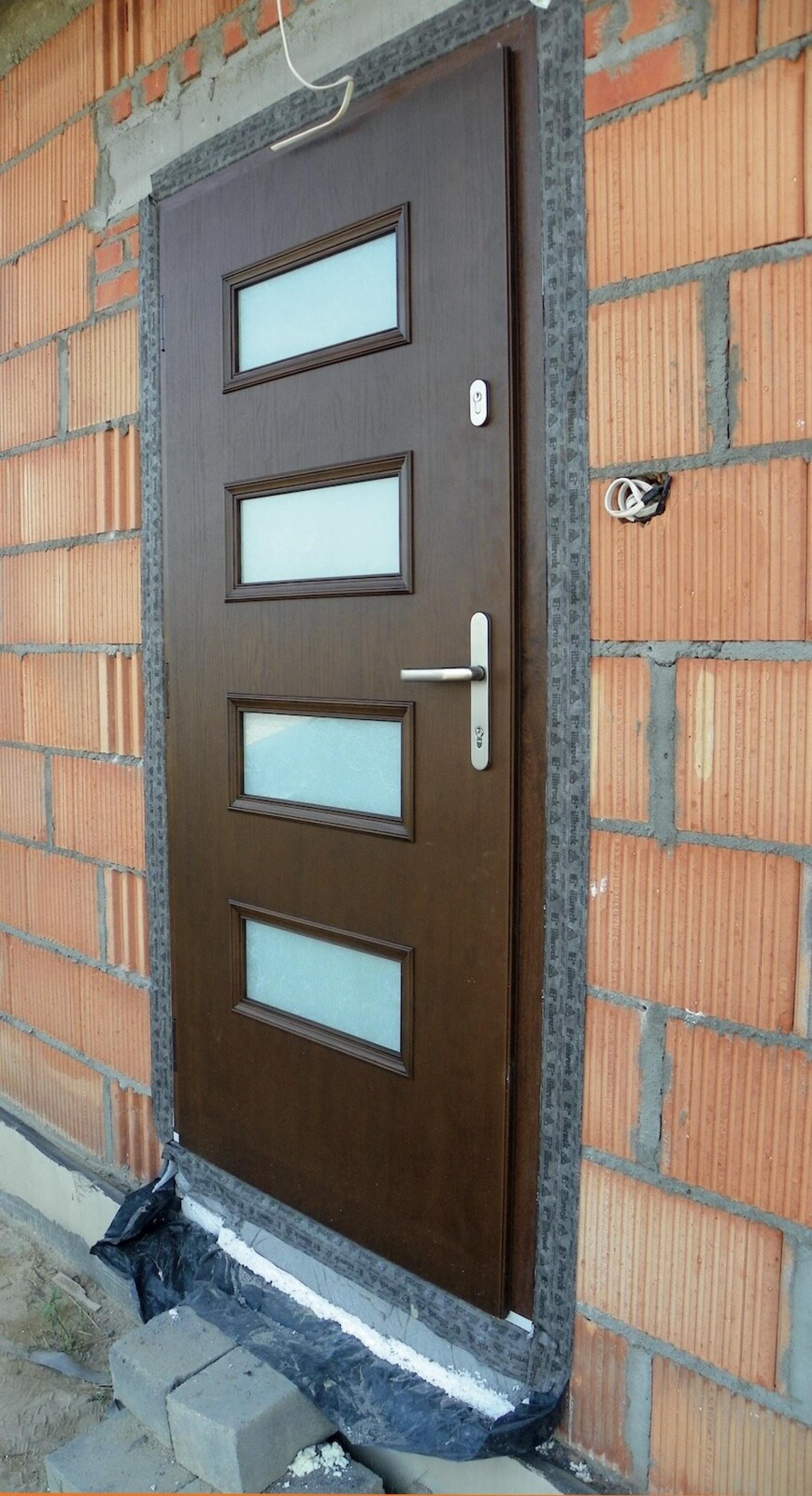

Drzwi zewnętrzne montuje się w podobny sposób jak okna. Po wstawieniu ościeżnicy w otwór i sprawdzeniu przekątnych mocuje się ją do muru za pomocą kołków rozprężnych - zwykle przynajmniej w trzech miejscach po każdej ze stron (jednak zawsze należy się kierować instrukcją producenta drzwi zewnętrznych). Następnie przestrzeń pomiędzy otworem a ościeżnicą uszczelnia się pianką montażową. Powinna ona wypełnić każdą szczelinę, aby wokół otworu nie powstały prześwity, przez które z domu będzie uciekało ciepło.
ciepły montaż drzwi wejściowych do domu
W ciepłym montażu drzwi również stosuje się taśmy ochronne, fot. M. Marchewka
I w tym przypadku ciepłego montażu drzwi konieczne jest zastosowanie taśm zabezpieczających piankę przed wnikaniem wilgoci. Paroszczelną przykleja się od strony pomieszczenia a paroprzepuszczalną od zewnątrz. Podczas montażu drzwi zastosowanie ma też odpowiednik ciepłego parapetu, czyli tzw. ciepły próg wykonany z XPS, który montuje się w strefie progowej. Jej dokładne uszczelnienie pozwala uniknąć ryzyka, że w tym miejscu powstanie mostek termiczny.
