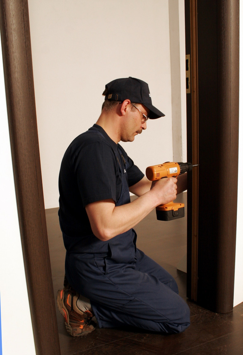

8) Brak dodatkowych kołków przy montażu cięższych drzwi
Osadzenia skrzydła wykonanego z cięższego materiału, np. z litego drewna, wymaga zastosowania nie tylko pianki, ale także kołków rozporowych. Ich brak będzie skutkował tym, że rama nie będzie się dobrze trzymała muru.
Montaż drzwi wewnętrznych
Montaż cięższych drzwi wymaga zastosowania nie tylko pianki, ale także kołków rozporowych. (fot. Classen)
