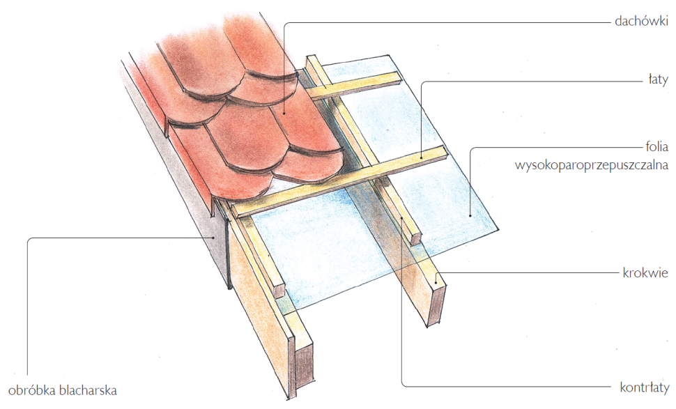

Układanie dachówek
Układanie dachówek - schemat wykonania
Układanie dachówek.
Dachówki układa na się na łatach przybitych do kontrłat. Poniżej kontrłat wykonuje się pełne deskowanie (z desek lub płyt drewnopochodnych) z papą lub folią wstępnego krycia albo rozściela się membranę dachową.
Rozstaw kontrłat jest bardzo ważny - jeżeli będzie za duży, to leżąca na nim łata pod ciężarem pokrycia będzie się uginać. Przekrój łat najczęściej wynosi 5 × 5 cm. Rozstaw łat jest uzależniony od rodzaju dachówki i sposobu krycia.

Dachówki układa się po przybiciu łat, przytwierdzeniu grzebieni okapu oraz przymocowaniu obróbek blacharskich i rynien. Zwykle zaczyna się od okapu, można też robić to z góry na dół, wykonując najpierw wszystkie skomplikowane obróbki - gąsiory, kosze, kominy, okna połaciowe, w środku połaci zostawiając same łaty.
Pod pokrycie z dachówek przygotowuje się konstrukcję z łat i kontrłat opartą na membranie dachowej
Pod pokrycie z dachówek przygotowuje się konstrukcję z łat i kontrłat opartą na membranie dachowej. (fot. BMI Braas)
Sposób montażu pokrycia na połaci określa jego producent. Większość zaleca systemowe klamry, spinki i wkręty. Bardzo ważne jest ustalenie liczby elementów montażowych, przypadających na 1 m2 połaci. Dachówki są ciężkie i utrzymują się na dachu głównie pod własnym ciężarem, na ogół mocuje się zatem tylko np. co piątą z nich (zgodnie z zaleceniami producenta). Robi się to natomiast zawsze na brzegach (w kalenicy, koszach, grzbietach, okapie, przy oknach połaciowych, kominach i lukarnach) oraz narożnikach. W miejscach tych siła wiatru jest 2-3 razy większa, niż na środkowej powierzchni dachu.
