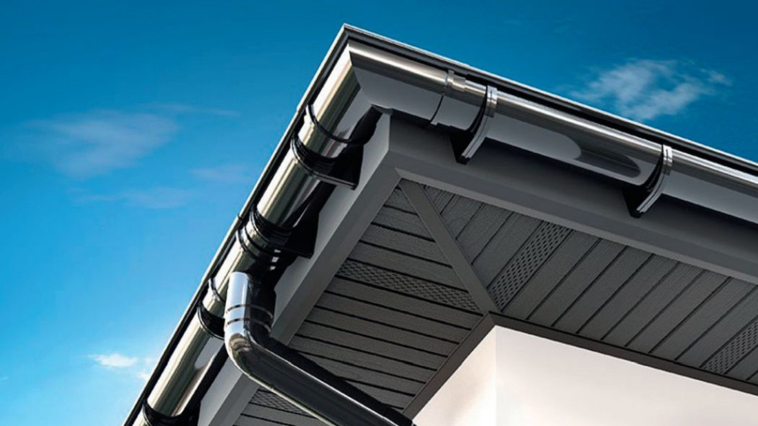

System podsufitki BRYZA PVC został zaprojektowany z myślą o wykańczaniu okapów dachowych, łącząc w sobie estetykę z wysoką funkcjonalnością. Przemyślana konstrukcja i zastosowanie tworzywa PVC sprawiają, że jest to rozwiązanie wyjątkowo trwałe, lekkie i łatwe w montażu. Producent oferuje bogaty wybór kolorów i struktur, co umożliwia idealne dopasowanie podsufitki do elewacji, stolarki okiennej czy systemu rynnowego.
Estetyka i szeroka gama kolorów
Wygląd podsufitki BRYZA PVC stanowi jej niewątpliwy atut. Dostępne są wersje imitujące drewno, które z powodzeniem zastępują materiały naturalne, eliminując jednocześnie potrzebę konserwacji. Panele podsufitkowe oferowane są w różnorodnych odcieniach, takich jak biel, brąz, czerń, grafit, a także imitacje drewna: dąb turner, dąb złoty, orzech, orzech klasyczny, orzech złoty oraz winchester. Dzięki tej szerokiej palecie barw z łatwością dobierzesz odcień korespondujący z rynnami systemowymi BRYZA, tworząc spójną i harmonijną całość.

W pierwszej kolejności należy wykonać konstrukcję z suchych i zaimpregnowanych łat drewnianych o minimalnych wymiarach 25 × 50 mm. Łaty muszą być równo wypoziomowane, a ich maksymalny rozstaw nie może przekraczać 40 cm. Dla uzyskania najlepszego efektu wizualnego i sztywności montażowej, panele podsufitki powinny być instalowane prostopadle do ściany.
Należy pamiętać, że montaż powinien odbywać się w temperaturze powyżej 5°C, unikając bezpośredniego nasłonecznienia elementów podczas prac.
2. Montaż listew J
Listwy typu J mocuje się wzdłuż całego obwodu wykańczanej powierzchni. Pełnią one funkcję uchwytów dla paneli podsufitki. Listwy należy mocować do łat w odstępach co około 30 cm. Alternatywnie, w miejscach z obróbką blacharską deski czołowej, istnieje możliwość bezpośredniego zamocowania jednej strony panelu do tej obróbki, rezygnując z listwy J na danym odcinku.
3. Łączenie listew J
Aby umożliwić swobodną pracę materiału pod wpływem zmian temperatury, listwy J należy łączyć na zakładkę. Konieczne jest wykonanie wycięcia kompensacyjnego, które zabezpieczy całą konstrukcję podsufitki przed deformacjami.
4. Montaż paneli podsufitki
Elementy BRYZA PVC mocuje się do konstrukcji nośnej za pomocą wkrętów zabezpieczonych przed korozją. Powinny one mieć długość minimum 20 mm oraz łeb o średnicy nie mniejszej niż 8 mm. Wkręty należy wkręcać prostopadle do podłoża, w środek otworów montażowych, pozostawiając około 1 mm luzu na pracę termiczną materiału.
5. Montaż paneli perforowanych
W celu zapewnienia odpowiedniej wentylacji przestrzeni dachowej zaleca się, aby co trzeci lub co czwarty panel był perforowany. Niezastosowanie się do tej zasady może prowadzić do zawilgocenia izolacji termicznej oraz drewnianej konstrukcji dachu.
6. Wykończenie narożników
Estetyczne i trwałe wykończenie narożników podsufitki uzyskuje się dzięki zastosowaniu listwy H. W przypadku narożników zewnętrznych warto użyć specjalnej listwy narożnej, która pozwala na precyzyjne dopasowanie do różnych typów dachów oraz eleganckie wykończenie miejsc styku podsufitki z elementami konstrukcji.
