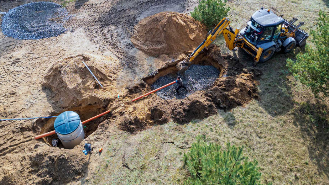

W przydomowych oczyszczalniach, bez względu na ich rodzaj, ścieki oczyszczane są dwuetapowo - najpierw beztlenowo, później tlenowo. Etap pierwszy - beztlenowy, odbywa się w jedno- lub wielokomorowym osadniku gnilnym. Drugi - tlenowy, w gruncie albo w zbiorniku oczyszczalni biologicznej.
W Polsce najpopularniejsze (i najtańsze) są oczyszczalnie z drenażem rozsączającym. Ścieki spływają z domu do wykonanego z tworzywa lub betonu osadnika gnilnego, przypominającego szczelne szambo. Tu odbywa się podczyszczanie - zanieczyszczenia stałe opadają na dno zbiornika, lżejsze (głównie tłuszcze) unoszą się na powierzchni i tworzą kożuch. Rozwijające się w osadniku bakterie rozkładają nieczystości, które płyną przez filtr do studzienki rozdzielczej, a później do perforowanych rur drenażowych.
Przy właściwie dobranej pojemności zbiornika opuszczające go ścieki powinny być oczyszczone w 65%. Osadnik ma pokrywę, umożliwiającą wybranie wszystkiego, co zgromadziło się na jego dnie. Jak wspomnieliśmy, producenci zalecają przeprowadzenie takiej operacji np. raz w roku.

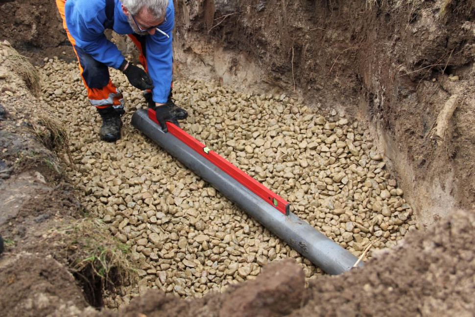

Drenaż z perforowanych rur (PVC, o średnicy 110 mm) układa się w warstwie płukanego żwiru lub tłucznia (frakcji 16-32 mm), 0,6-1,2 m poniżej poziomu terenu (poniżej granicy przemarzania) i co najmniej 1,5 m powyżej lustra wód gruntowych. Standardowo w 2-4 ciągach o długości od 5 do 20 m. Rury mają mieć spadek 1-1,5%, umożliwiający grawitacyjny spływ ścieków. Każdy ciąg rur ma osobne podłączenie do studzienki rozdzielczej i kończy się kominkiem napowietrzającym. Kominek może być też wspólny dla wszystkich ciągów.
Ścieki przepływają przez znajdujące się pod drenem warstwy żwiru, gdzie rozkładają je bytujące w gruncie mikroorganizmy (to one potrzebują tlenu z powietrza do swej działalności). Po tym etapie są oczyszczone przynajmniej w 95%.
drenaż jak układać rury
Rury drenarskie układa się w grubej warstwie kruszywa, ze spadkiem umożliwiającym grawitacyjny spływ ścieków, fot. Janusz Werner
Na poletko z drenami trzeba wygospodarować 100-200 m2 terenu, którego nie wolno zabudować, utwardzić kostką ani obsadzić roślinami o głębokim systemie korzeniowym (np. drzewami). Gdy wody gruntowe sięgają wysoko, dreny prowadzi się w kopcu wypiętrzonym ponad poziom terenu. W tym wariancie niezbędna jest pompa, która tłoczy ścieki do drenażu.

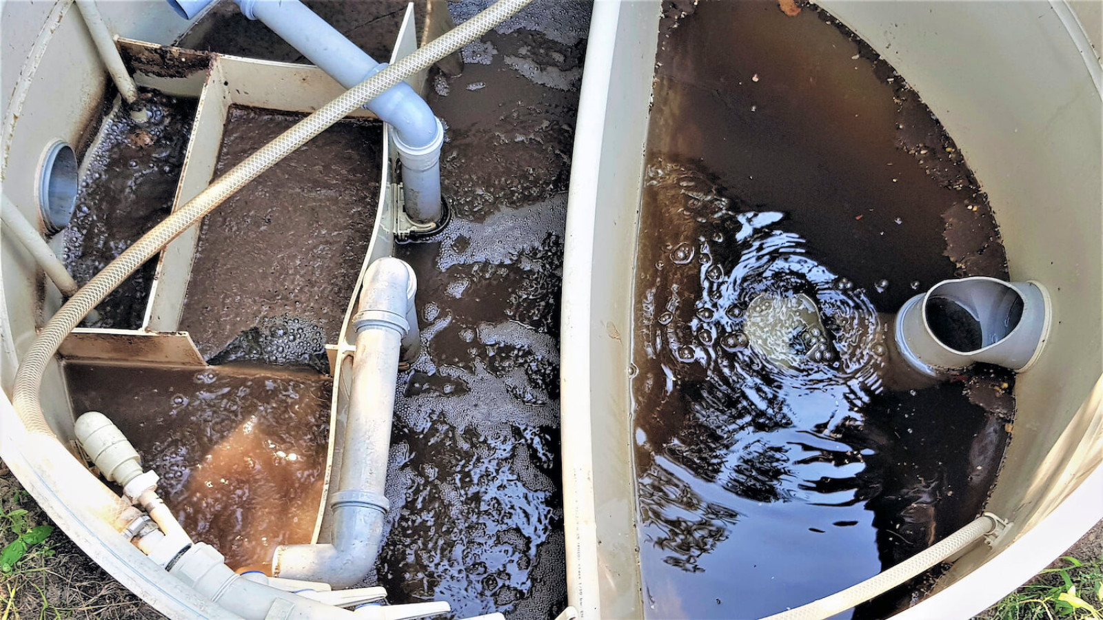

Rozwiązaniem lepszym (ale droższym, bardziej skomplikowanym i wymagającym nadzoru) są kompaktowe oczyszczalnie ze złożem biologicznym albo osadem czynnym. Nie zajmują one dużej powierzchni, a rozmaite instalacje tego typu łączy to, że oczyszczanie odbywa się nie w gruncie, lecz w szczelnym i napowietrzanym zbiorniku (na ogół w kilku wydzielonych komorach). Ścieki przebywają tam tak długo, aż możliwe stanie się ich odprowadzenie, np. do wód powierzchniowych. Osad czynny stanowią bakterie i pierwotniaki, które odżywiają się nieczystościami i w ten sposób je rozkładają. Zbiornik złoża biologicznego wypełnia kruszywo lub kształtki z tworzywa. W przypadku dobrze funkcjonującej oczyszczalni kompaktowej, rozkład ścieków jest na tyle skuteczny, że da się je wykorzystać do podlewania ogrodu.
oczyszczalnia biologiczna
Wnętrze przydomowej oczyszczalni biologicznej, fot. EKO House Technologie Ekologiczne
W tej metodzie stosuje się pompy tłoczące ścieki, systemy napowietrzania, automatykę - niezbędne jest zatem zasilanie instalacji energią elektryczną. Sama oczyszczalnia kompaktowa zajmuje niewiele więcej miejsca, niż szambo, więc nada się nawet na małą działkę.
