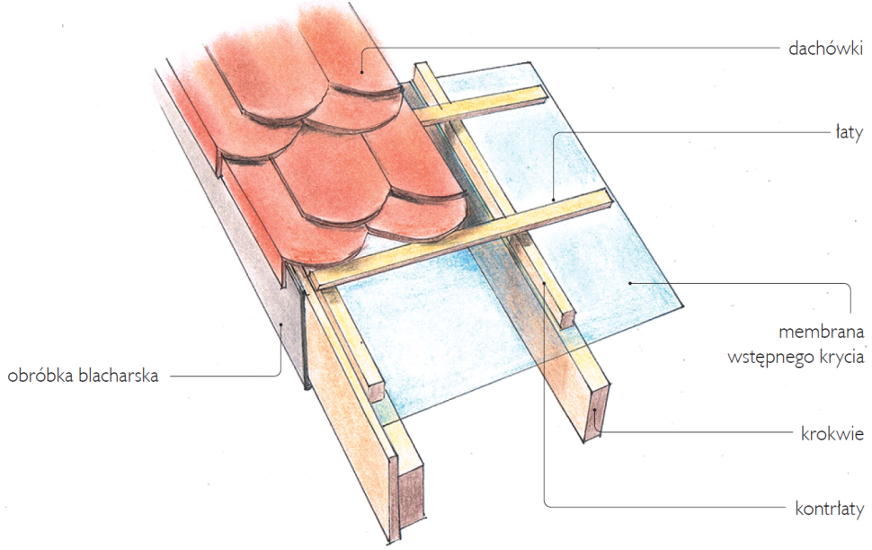

Schemat budowy pokrycia z dachówki ceramicznej
Pokrycie z dachówki ceramicznej

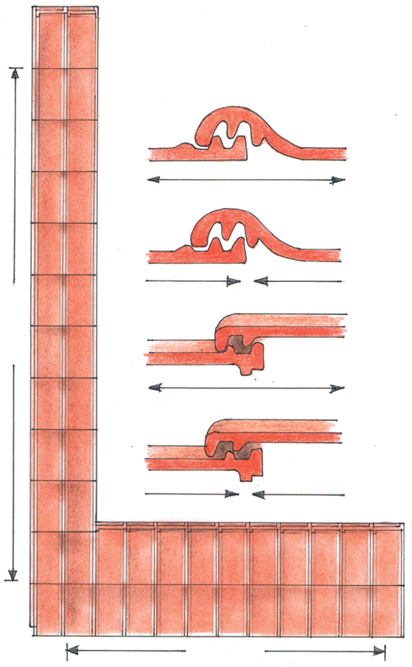

Ustalenie średniej długości i szerokości krycia (ale także ich wartości maksymalnych i minimalnych) robi się w przypadku dachówek zakładkowych w dwóch rzędach po 12 sztuk - odpowiednio pionowych i poziomych. Elementy układa się tak, aby zamki czołowe zazębiały się. 10 sztuk mierzy się raz rozsunięte i raz zsunięte. Następnie oblicza się wartość średnią. Wyniki te sumuje się i dzieli przez 10 i przez 2 (dwa rzędy). W ten sposób uzyskuje się średni rozstaw łat, które przybija się zgodnie z otrzymanym wynikiem, precyzyjnie odmierzając odległość między kolejnymi rzędami.
Schemat: Sposoby układania rzędów dachówek
Sposoby układania rzędów dachówek - ze skrajnym zsunięciem oraz rozsunięciem na zamkach. Jest to potrzebne do ustalenia optymalnego rozstawu łat pod pokrycie.

Dachówki układa się na ruszcie z łat i kontrłat, pod którymi ułożona jest membrana wstępnego krycia
Dachówki układa się na ruszcie z łat i kontrłat, pod którymi ułożona jest membrana wstępnego krycia. (fot. Wienerberger)

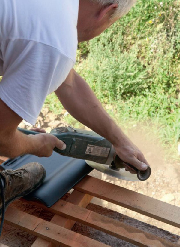

Trzeba też pamiętać, że cięciu bądź wierceniu dachówek może towarzyszyć wydzielanie pewnej ilości pyłu krzemionkowego. Nadmierne albo przedłużające się narażenie na jego wdychanie (i przedostawanie się do płuc) jest groźne dla zdrowia. Aby tego uniknąć, dekarze powinni chronić twarz atestowaną maską przeciwpyłową i ciąć na mokro lub przy użyciu odciągu pyłu. Warto także stosować odpowiednie środki ochrony osobistej - zatyczki, nauszniki, okulary, rękawice.

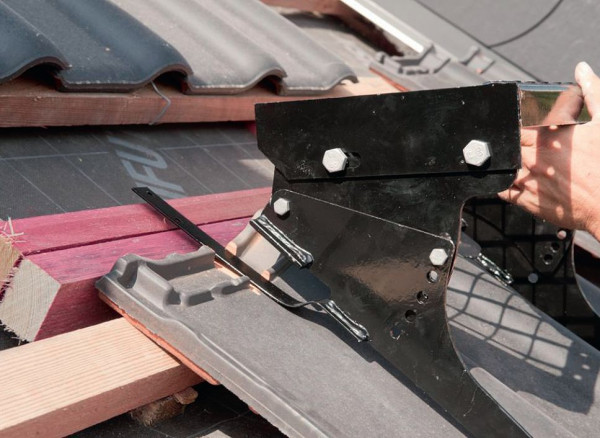

Cięcie dachówki
Przy kominie, oknach, w koszach, a także w innych miejscach dachu konieczne jest cięcie dachówek. Trzeba je wykonać tak, aby pył nie osadzał się ani na dachówce, ani na membranie - najlepiej poza połacią. (fot. Röben)

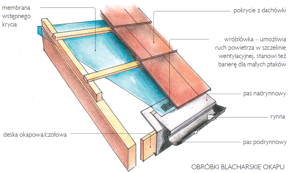

Schemat wykonania: Obróbki blacharskie okapu

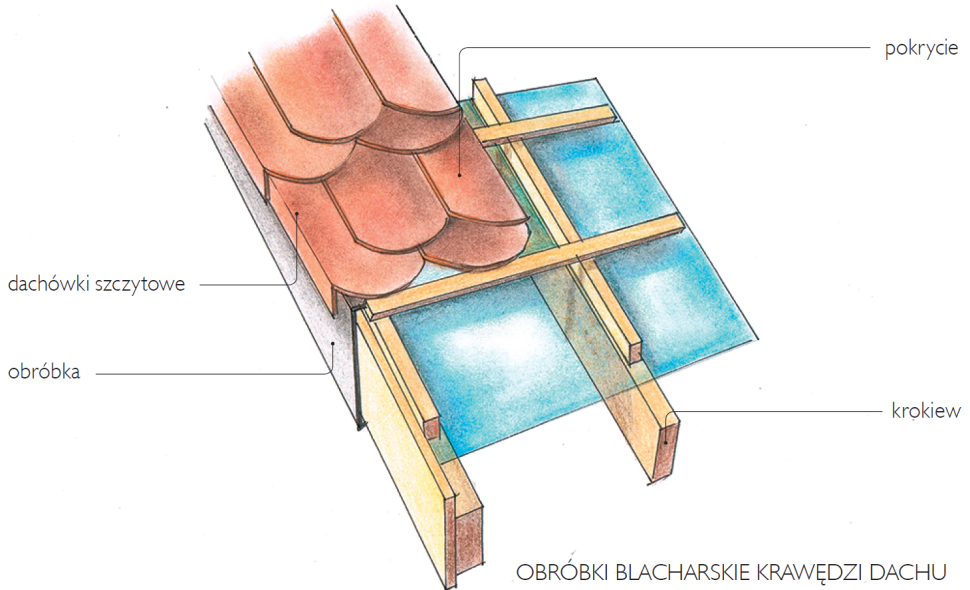

Schemat wykonania: Obróbki blacharskie krawędzi dachu

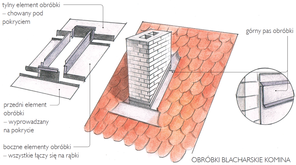

Schemat wykonania: Obróbki blacharskie komina

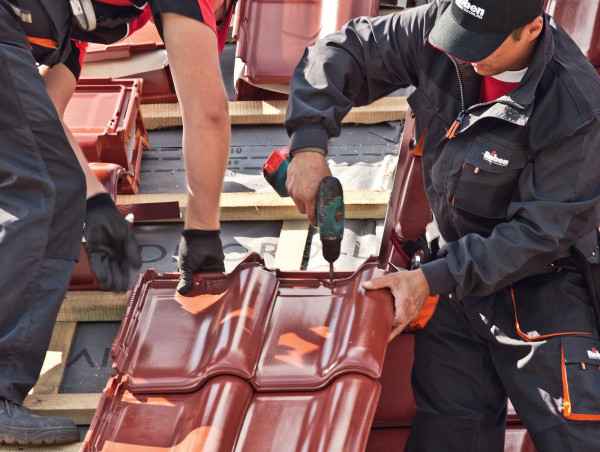

Klamrowanie dachówek
Sposób montażu pokrycia na połaci określa jego producent. Większość zaleca systemowe klamry, spinki i wkręty przeznaczone do danych dachówek oraz elementy uniwersalne, które odpowiednio zastosowane równie dobrze spełniają swą funkcję. Bardzo ważne jest ustalenie liczby elementów montażowych, przypadających na 1 m2 połaci. Na ogół pokrycia nie przytwierdza się do więźby w środkowej części dachu. Robi się to natomiast na brzegach (w kalenicy, koszach, grzbietach, okapie, przy oknach połaciowych, kominach i lukarnach) oraz narożnikach.
W miejscach tych siła wiatru jest 2-3 razy większa w porównaniu ze środkową powierzchnią dachu. Te newralgiczne rejony określa się na podstawie rzutu połaci na płaszczyznę poziomą. Szerokość obszaru brzegowego (wyznaczającego także obszar narożników) wynosi 1/8 wymiaru krótszego boku, ale nie mniej niż 1 m. Zazwyczaj taki pas nie przekracza 2 m.
Dlatego na terenach zagrożonych silnymi wiatrami i na dachach o kącie nachylenia poniżej 65° - zaleca się przytwierdzać co najmniej co trzecią dachówkę w każdym rzędzie z przesunięciem mocowania w lewo lub prawo w kolejnych rzędach. Wszystkie ułożone na krawędziach dachu, takie jak szczytowe, okapowe, kalenicowe, przy elementach przecinających połać (jak okna połaciowe, kominy, lukarny), poza tym wzdłuż koszy i naroży trzeba przyczepić mechanicznie.
Rzeczywista liczba dachówek przytwierdzanych powinna być podana w projekcie, inna jest bowiem na połaci i inna w strefach brzegowych.
Tzw. klamrowanie dachówek, czyli przypinanie ich do łat
Tzw. klamrowanie dachówek, czyli przypinanie ich do łat. Na połaci zaleca się takie mocowanie co trzeciej dachówki po skosie, o ile lokalizacja budowy i specyfika dachu nie wymagają innych rozwiązań. (fot. Röben)

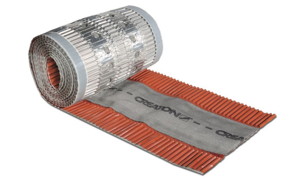

Taśma wentylacyjno-uszczelniająca
Aby zapewnić właściwą wentylację dachu, w kalenicy pod gąsiorami układa się taśmę wentylacyjno-uszczelniającą. (fot. Creaton)
