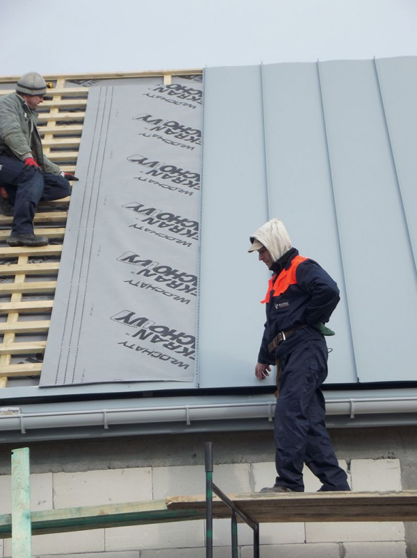

Warstwę wstępnego krycia układa się od zewnątrz na krokwiach. Membrany mają być rozpięte z lekkim naprężeniem, a folie z celowym zwisem. Wielkość zwisu w najniższym miejscu nie może być większa od wysokości kontrłaty. Montaż FWK i MWK rozpoczyna się od linii okapu (pasy rozciągane równolegle do jego brzegu). Dolną krawędź folii należy szczelnie przykleić do pasa okapowego.
Układanie membrany prostopadle do okapu, czyli wzdłuż krokwi, możliwe jest tylko w dachach remontowanych. Prace prowadzi się wówczas etapami - na szerokości 2 albo 3 krokwi (1,7-3,0 m). Pasy membran przybija się do krokwi (lub pełnego deskowania) takerem - z wykorzystaniem zszywek dekarskich rozmieszczanych wzdłuż krokwi. Membrany formuje się z zachowaniem zakładu o szerokości 15-20 cm.

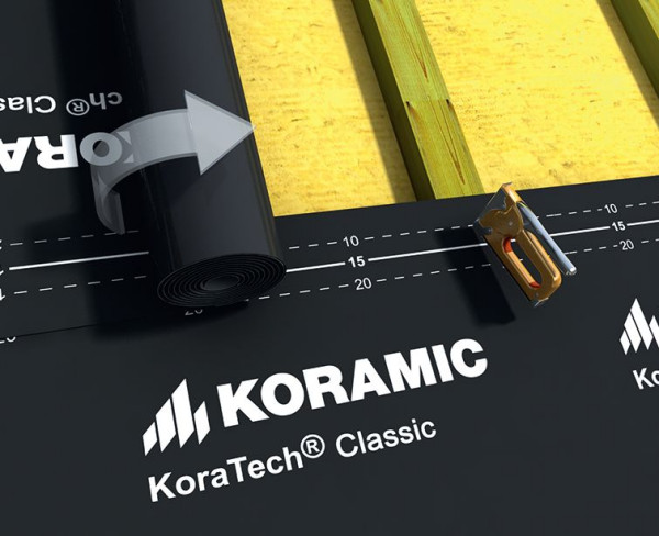

Wskazane jest stosowanie membran ze zintegrowanymi paskami kleju (oznaczone symbolem T/TT) bądź użycie taśmy do łączenia membran i folii dachowych. Aby zwiększyć szczelność, poszczególne pasy i zakłady trzeba sklejać specjalną taśmą samoprzylepną.
Pasy folii przybija się do krokwi (lub pełnego deskowania) takerem - z wykorzystaniem zszywek dekarskich rozmieszczanych wzdłuż krokwi
Pasy folii przybija się do krokwi (lub pełnego deskowania) takerem - z wykorzystaniem zszywek dekarskich rozmieszczanych wzdłuż krokwi. Na ogół membrany układa się z zachowaniem zakładu szerokości 20 cm. (fot. Wienerberger)

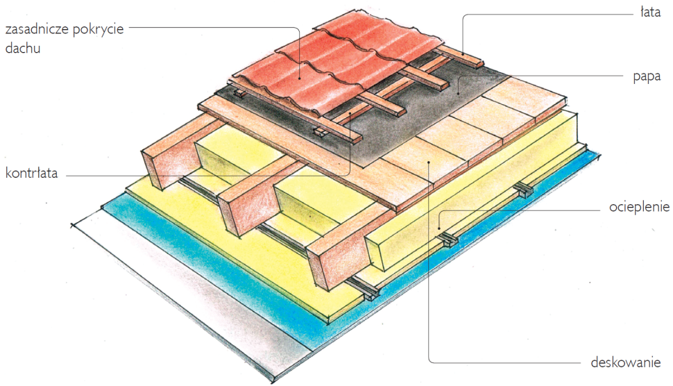

Deskowanie kryte papą - schemat wykonania

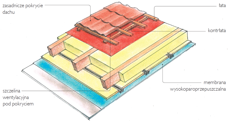

Membrana wysokoparoprzepuszczalna - schemat układania

Pokrycie oddziela od warstwy wstępnego krycia ruszt z kontrłat i łat. Kontrłaty umożliwiają odpływ poza okap skroplin i drobnych przecieków (wody lub śniegu, wciśniętego pod pokrycie przez wiatr), a do łat mocuje się pokrycie. Układ tych elementów decyduje także bezpośrednio o wielkości przestrzeni wentylacyjnej i pośrednio o trwałości dachu. Powoduje to konieczność zastosowania wentylowania przestrzeni między pokryciem zasadniczym a wstępnym, w której znajdują się kontrłaty i łaty. Wyłącznie stały przepływ powietrza atmosferycznego gwarantuje bowiem odpowiednią trwałość tych drewnianych elementów.
Wielkość szczelin wentylacyjnych, która powinna być podana w projekcie, wiąże się z wysokością kontrłaty. To wzdłuż nich powietrze przemieszcza się z dołu (od okapu) ku górze (do kalenicy). Aby ten ruch powietrza był możliwy, szczelina musi mieć właściwy przekrój i być drożna. Najpowszechniejsze są kontrłaty o wysokości 2,5 cm. Są one jednak za niskie, by zapewnić odpowiednią wielkość szczeliny wentylacyjnej.
Po założeniu siatek okapowych, część przestrzeni wlotowej zostaje zasłonięta aż do 50%, a wybrzuszająca się termoizolacja może zająć nawet do 30% powierzchni przekroju szczeliny. Dlatego najlepiej wykorzystywać kontrłaty o wysokości 4 cm (w dachach o długości krokwi do 10 m). Wówczas wielkość przepływającego strumienia powietrza na pewno będzie właściwa.
Dodatkowa szczelina wentylacyjna
Jeżeli poddasze ma być użytkowe, konieczne jest ocieplenie połaci dachu i poprawna jego wentylacja. W dachach ze sztywnym poszyciem, oprócz szczeliny wentylacyjnej pod pokryciem układanym na ruszcie z kontrłat i łat (na przykład z dachówki ceramicznej lub blachodachówki), konieczne jest utworzenie dodatkowej szczeliny wentylacyjnej (o grubości 3-4 cm) między poszyciem a ociepleniem. Zwykle przed wykonaniem ocieplenia rozpina się sznurek albo cienki drut. To rozwiązanie ma jednak wady.
Znacznie lepiej ułożyć na krokwiach membranę dachową, a dopiero na niej, na kontrłatach - poszycie. Wtedy ocieplenie może dotykać membrany (ale nie można jej wypchnąć). Brak szczeliny lub jej zatkanie, na przykład wskutek wypchnięcia warstwy izolacji cieplnej, grozi zawilgoceniem, pogorszeniem właściwości termoizolacyjnych dachu i niszczeniem jego drewnianej konstrukcji.
